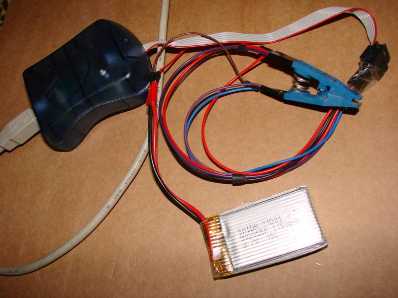

OP #2847415
Also werden vcc des Programmers UND vcc des Mikrocontrollers GEMEINSAM
an eine externe Spannungsquelle angeschlossen. Vielen Dank!

Man braucht ja keine Schaltung, nur eine Betriebsspannung < 5V
Das mach ich einfach mit einem Li-Accu.
Gruss
