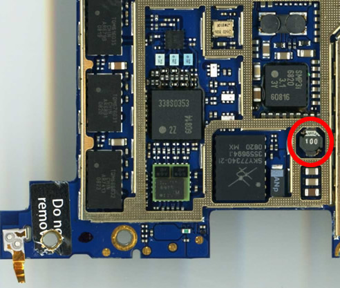

Für was ist dieses Bauteil auf Iphone 3G Logicboard
Gast #2847419
Ich habe folgendes Problem, mir fehlt auf einem Iphone 3G Logicboard ein
Bauteil.Es sieht aus wie eine kleine Spule, und steht nur 100
darauf.Jetzt weiss ich nicht für was dies sein soll, und hoffe dass mir
ein netter User helfen kann. Ach noch was,ich bin auf dem Gebiet ein
NOOB
wenn mir jemand helfen kann, Bitte so das es ich es auch begreife ;-)
Mario
Gast #2847530
Erst mal recht schönen Dank für die schnelle Info.
Ich bin zwar in Sachen Elektrotechnik ein NOOB, aber was löten angeht
kann man mich schon gebrauchen ;-) Tsop48 etc sind kein großes Problem.
Da ich im Inet schon alles abgeklappert habe, und die Spule nur auf
alibaba.com gefunden habe, ist mein anliegen " ob man hier eine
Alternative " einbauen kann, bzw welches Teil ich hier nehmen kann.
Defekt ist das Logicboard ja eh ohne das Teil, also mehr kann ich ja
nicht kaputt machen! ;-)
#2847586
Paulo M. schrieb:
> Hallo,
> k#schau mal bei Reichelt nach.
> Best.-Nr. "L-PISR 10µ", ansonsten nach "10µ" suchen.
> Gruß Paulo
Habe nicht genau nachgeschaut aber in meinem Beitrag stand "L-PISR 10µ"
und wenn du danach suchst kommt das gleiche raus wie in deinem Link.
Habe ja das Board  nicht da um mir das Datenblatt runter zu laden und zu
vergleichen.
Gruß Paulo
Gast #2847621
>Sind denn die Pads mit Lötzinn benetzt? War da mal eine?
Ja da war eine zu 100%
Nur leider gibt es da ein Grössenproblem, sollte höchstens die Grösse
der Bauform: 1210 sein. Wie die hier bei Reichelt : LQH3N 10µ.
Gruss
Mario
