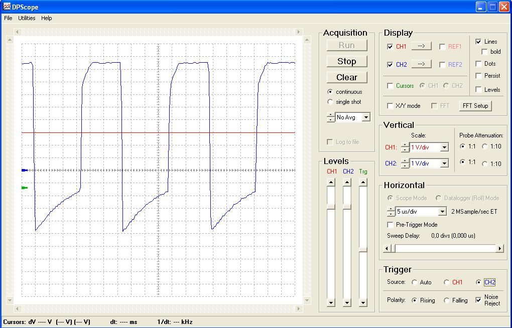

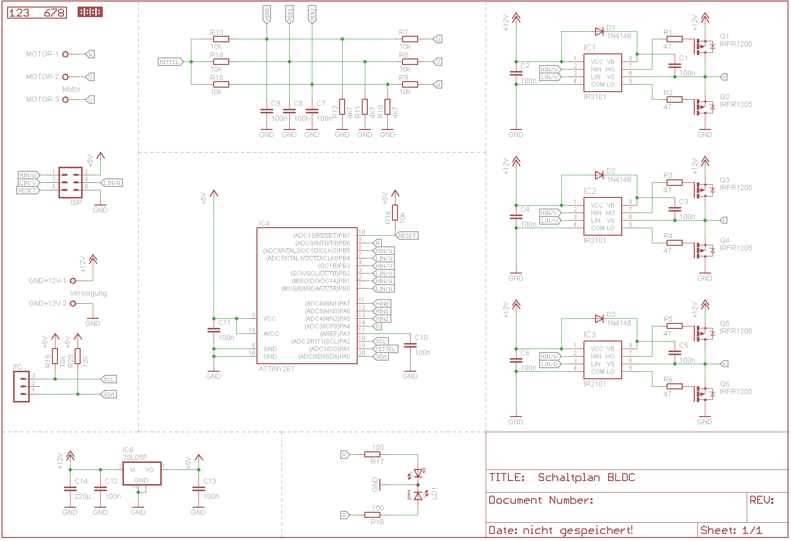

Ich bastel an einem BLDC Treiber. Schaltplan siehe Anhang. Der Attiny
261 bietet eine einstellbare Totzeit, welche ich natürlich nutze. Die
Mosfets werden auch nicht warm. funktioniert also soweit. Mich wundert

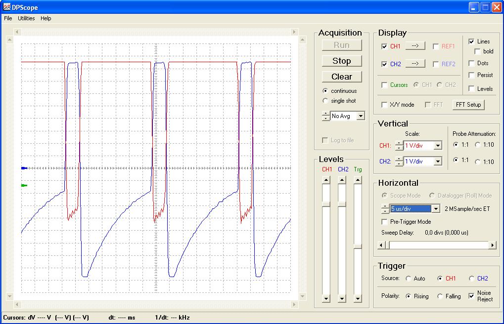

nur der Signalverlauf, wenn ich mit dem Oszi an den Gates der jeweiligen
Halbbrücke messe, siehe Bild Oszi.jpg. Diese krasse Verzerrung ins
negative wundert mich, weil es auch auf den Ausgang so übertragen wird,
siehe Bild Oszi2.jpg. Jetzt habe ich bisher keinen Motor daran
angeschlossen, könnte es also sein, das sich das alles deutlich ändert,
wenn ich eine Last angeschlossen habe, oder funktioniert eher die
Schaltung/mein Programm nicht richtig?
Ich danke euch schonmal im Voraus für eure Antworten
MfG Dennis
#2847481
Hmm, der IRFR1205 ist ein N-FET, gezeichnet ist aber ein P-FET der
invers angeschlossen ist. Die Bootstrapcondis scheinen mir mit 100nF
etwas klein, würde da 1µF nehmen.
Die Bootstrapschsltung des IR2101 braucht aber auch eine Last (können
auch zB. 3 sternförmig verschaltete Widerstände sein) um richtig
arbeiten zu können. Das Unterschwingen kann so auch vom Umladen des
Bootstrapcondis kommen.
Das stimmt, das habe ich nach dem zusammen löten der Platine auch
gemerkt, und musste basteln, hab das noch nicht im Schaltplan geändert.
Aber wie sagt man immer so schön, Version 1 kann man am besten am
Fädeldraht von Version 2 unterscheiden :)
Das kann ich beim nächsten mal beachten, irgendwo hier im Forum hatte
ich einen Beitrag gelesen, dass bei ein paar kHz die 100nF reichen
würden, darum hatte ich die genommen.
Ah, ok, so ungefähr war auch meine Vermutung, dann werd ich  mal paar
Widerstände ranbasteln und dann nochmal messen.
Vielen Dank dir
MfG Dennis
Gast #2847527
die 1N4148 sind zwar einige der schnellsten Dioden die es so gibt, aber
ich würde stärkere Dioden nehmen. Schau dir mal MUR Series an. Die sind
dafür auch ziemlich gut geeignet.
Wie mein Vorredner schon sagte sind 100nF zu wenig...
Den kannst du so drinne lassen, und einen größeren Kondensator 1uF
aufwärts parallel hängen. Das verbessert die Signale.
47Ohm für Gate Widerstände halte ich so ziemlich hart an der Grenze. Ich
hätte persönlich den Faktor 10 kleiner gewählt.
#2847558
Alles klar, werde ich mir mal ansehen.
Diesen Wert hatte ich schonmal bei Mosfets genommen, die ich für
Multiplexing genutzt habe, für ne Sieben Segment-Anzeige. ABer du hast
schon recht, das hier sind ein paar andere Frequenzen, da sollte der
Widerstand nicht zu groß sein. Werde ich bei Version 2 mit bedenken :)

Gast #2847616
die negative Gatespannung ist auch kein Grund dafür warum das absolut
nicht funktionieren sollte. Aber ist eben nicht das Optimum für einen
Treiber Ausgang bei diesem IC.

#2847639
Naja, aber ob ich diese negative Spannung mit einem größeren Kondi und
einer anderen Diode wegbekomme, glaube ich mal bald nicht.
Interior schrieb:
> Noch ein Hinweis für die Gate Widerstände,
Mh, das es rein für EMv Zwecke ist, wusste ich nicht, ich dachte das
geht in eine andere Richtung, da ein Mosfet-Gate ja eine Kapazität ist
und diese im Einschaltmoment nahezu ein Kurzschluss darstellt. Und das
dann in diesem Moment der Strom nicht zu groß wird und irgend ein
Halbleiter Schaden nimmt begrenzt dieser Widerstand den Strom.
Interior schrieb:
> Welche Nenndaten hat dein BLDC? Evtl. würde ich noch ein paar seperate
> Wheel Dioden zu den FET#s parallel hängen.
Keine Ahnung, was ein alter Festplattenmotor für Kenndaten hat. Aber ich
denke, diese Freilaufdioden sind nicht wichtig, da der Attiny 261 die
Möglichkeit des aktiven Freilaufs bietet, deswegen auch mein Hinweis am
Anfang mit den einstellbaren Totzeiten. Also wenn meine PWM ein logisch
"Null" ausgibt, schaltet nach der Totzeit der Fet zur Masse durch und
leitet die Spannung, die entsteht zur Masse. Ob für den kurzen Zeitraum
der Totzeit wirklich diese Dioden nötig sind, oder ob dafür die internen
reichen, kann ich schlecht einschätzen, aber ich denke, das wird erst ab
einer Leistung interessant, in der ich mich nie bewegen werde.
MfG Dennis
