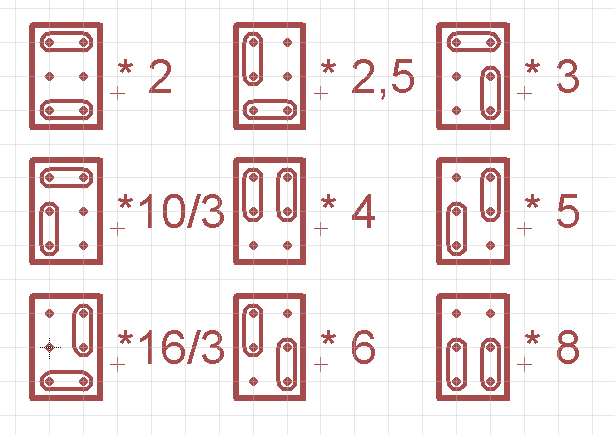

Hallo allerseits, ich hätte eine Frage zu Eagle.
Wenn ich die verschiedenen Jumper Settings, siehe Bild (dies ist ein
Symbol, zu dem ich weder Package noch Device habe), zur Info mit in den
Schaltplan reinhaben möchte, wie kann ich da vorgehen?

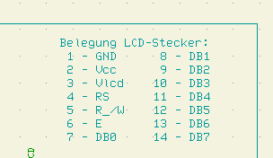

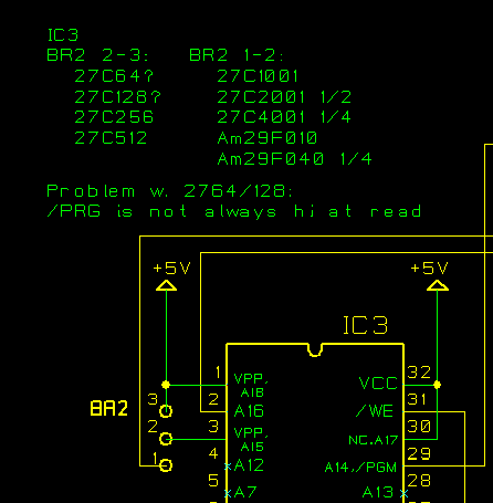

Reinhard Kern schrieb:
> das Bild reinkopieren oder eine Tabelle schreiben.
Naja, diese *import-bmp.ulp* ist nicht wirklich schön  :-(
> Erläuternder Text im Schaltplan schadet niemals.
Finde ich auch, macht nur niemand ausser mir auf der Welt...
Ich versuche immer, mir noch eine Schaltplan-Beschreibung aus den
Fingern zu saugen.

Lege dir entsprechene Devices zu den Symbolen mit den verschiedenen
Jumperstellungen an und füge die bei Bedarf in den Schaltplan ein.
