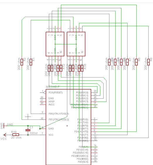

ich habe eine kleine Schaltung aufgebaut, welche einen 2-stelligen
Countdown darstellen soll. Zum test fang ich erstmal mit 10 sekunden an.
Den Chip werde ich noch programmieren, indem ich die Ports alle als
Ausgänge definiere und sie dann so einzuschalten, dass sinnvolle Ziffern
angezeigt werden.
Meine Frage ist, ob mein Schaltplan so funktionieren könnte, oder ob ich
da etwas falsch gemacht/ vergessen habe.
von Jens G. (jensig)
Du hast mindestens 2 Dinge falsch gemacht:
- Wires zieht man nicht durch die Bauteile durch
- der 20Ohm in Vcc dürfte sehr nachteilig sein, weil die Spannung
dahinter bis zur Unkenntlichkeit zusammenbrechen wird.
20, 21, 22 sind nicht angeschlossen.
GND ist klar
AVCC an VCC
AREF über 100nF an GND
100nF zw. AVCC und GNG
R18 ist völlig Panne. Weg damit!

von Stephan W. (stipo)
Schau Dir mal im Tutorial das Multiplexing der 7-Seqment Anzeigen an.
Dann würde ich versuchen die 8Bit der Anzeigen auf einem Port zu halten.
Das macht es einfacher die dann in der Software anzusteuern. Gerade als
Anfänger wirst Du da sehr schnell graue Haare bekommen.

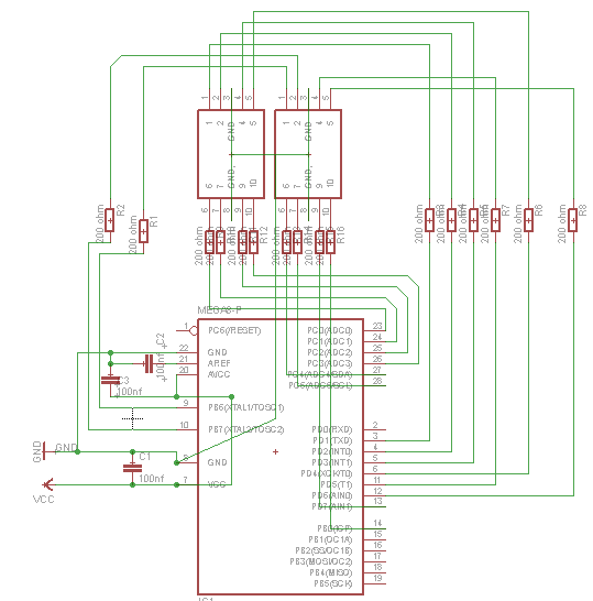

> GND ist klar
> AVCC an VCC
Alles erledigt ;)
Ich dachte R18 wäre wichtig, um den Strom zu begrenzen, der durch den MC
fließen kann, da ich zwar einen Spannungsregler, aber keinen
Strombegrenzer verwende; oder geht das auch damit? (er liefert genau 5
Volt)

Ich versuchs dann mal mit dem aufbau. Würde das dann so gehen? =)
Multiplexing ist doch die Technik, bei der man die anzeigen schnell
nacheinander anzeigen lässt oder? Ich habe letztens was davon gelesen,
da war die platine allerdings schon entworfen ;) Für die zweistellige
Anzeige geht das auch ohne oder? =P
Und den Strom an VCC muss ich wirklich nicht begrenzen?

Du hast einen 5V Spannungsregler, jetzt schau ins Datenblatt des
Controllers und erkenne das er mit 5V arbeitet - alles gut.
Die Beschaltung vom Reset Pin fehlt noch, 10k nach Vcc und 100nF nach
Gnd. Ausserdem wirst du den Controller irgendwie flashen müssen. Wenn
das erst in der Schaltung gemacht werden soll, musst du noch SCK, MISO
und MOSI anklemmen. Das wäre auch von Vorteil wenn du das Programm
später ändern willst ohne den Controller rauszunehmen.
