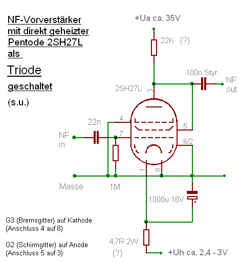

ich will mit einer direkt geheizten Röhre 2SH27L einen
NF-Vorverstärker für einen Gitarrenverstärker bauen.
Die 2SH27L (eine Pentode) soll dabei als Triode geschaltet werden.
So weit, so gut...
Allerdings weiß ich nicht, wie ich mit der Heizwicklung umgehen muss.
Nehme mal an, sie dient als Kathodenwiderstand.
Wenn dem so ist, wie stellt man die -Ug für den Arbeitspunkt richtig
ein? Normalerweise mit einem R von Masse aufs Steuergitter - den Rk kann
man ja noch ändern, wenn es nicht passt. Bei einer direkt geheizten
Röhre geht das natürlich nicht...
(eventuell ein Poti parallel zur Heizwicklung und von da über einen
hochohmigen R die -Ug abgreifen???)
Noch eine Frage:
Macht es hier einen Unterschied, welcher der beiden Heizfädenanschlüsse
auf Masse liegt und welcher auf +Uh?
PS: "-Ug" bezieht sich natürlich auf Kathodenpotential und nicht auf
Masse!

Das ganze soll mit Batterie betrieben werden, zwei AA-Akkus für die
Heizspannung (mit Vorwiderstand), vier 9V-Blöcke für die Anodenspannung
(eventuell weniger, mal schauen).
Im Anhang ein Schaltplan, wie ich es mir ungefähr vorstelle.
Kritiken/Anregungen erwünscht

von Gitro (Gast)
Wobei mein Schaltplan oben folgendes Problem hat:
Der Rg liegt, wie die Kathode, auf Masse
=> das Steuergitter liegt auf Kathodenpotential
=> keine neg. Gittervorspannung vorhanden (bis auf "Selbstaufladung)
=> Arbeitspunkteinstellung "kritisch"
Das könnte interessant werden, denn es gibt ja durch die Heizbatterie
eine Vorspannung, die sich über den Heizfaden verteilt. Sonst müsstest
du den Heizkreis im Level verschieben. Lass uns hören, was dabei
rauskommt.

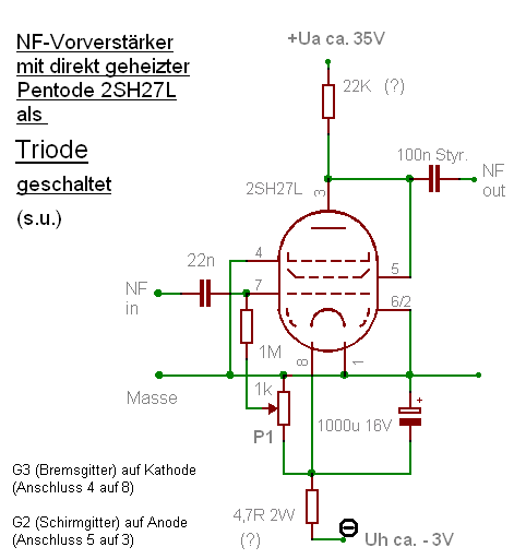

Habe den Schaltplan etwas abgewandelt. Die Heizspannung ist jetzt der
Katode gegenüber negativ.
Gleichzeitig liegt ein Poti P1 (1k) parallel zur Heizwicklung. Jetzt
kann man den Gitterwiderstand (1M) an die Anzapfung des Potis
anschließen und die negative Gittervorspannung zwischen 0 und ca. -2,4V
einstellen. So läßt sich (wenigstens theoretisch) der beste Arbeitspunkt
durch einstellen herausfinden.
FRAGE: sind bei DIREKT geheizten Röhren die Anschlüsse für die
Heizspannung beliebig oder muss ein bestimmter Anschluss auf + und der
andere auf - der Heizspannung?
von Michael_ (Gast)
Es ist eigentlich kein Problem! Schau mal ins Datenblatt.
Dort steht 0 V für G1.
Ob es aber zu deinen Spannungen und der Triodenschaltung passt, mußt du
selbst herauskriegen.
Warum nimmst du nicht die Pentodenschaltung?
In deiner Schaltung dient das G2 als Anode.
Es gibt aber noch mehr, die das verwenden. Auch in der folgenden
Wahnsinnsschaltung:
http://www.jogis-roehrenbude.de/Leserbriefe/Vico-22-Roehren-Amp/Beschreibung.htm
Ja nee, im Betrieb muss doch das G1 gegenüber der Kathode negativer
sein. Die ursprüngliche Idee war schon ganz richtig  Das G1 mit einem
Potential zu versehen, ist auch deswegen nicht gut, weil das Einstecken
am Eingang dann knackt. Wenn du aber mit der Heizbatterie nicht
unbedingt an Masse gebunden bist, würde ich glatt mal die
Standardschaltung einer Röhre im A-Betrieb nehmen, mit
Kathodenwiderstand und evtl. einem parallelen C, siehe die erste Stufe
hier (und vergiss die Gegenkopplung):
http://de.wikipedia.org/w/index.php?title=Datei:Tube_push_pull_poweramplifier.PNG&filetimestamp=20090323005632
Diese Schaltung stabilisiert sich selbst.
Den C brauchst du  aber nur, wenn du möglichst viel Verstärkung aus der
Röhre kitzeln willst.

Musst du in deinem Fall ausprobieren. Kaputt geht nichts, aber die
Potentiale innerhalb der Kathode könnten unterschiedlich sein. Also
ausprobieren und Anodenstrom messen.
von hp-freund (Gast)
von Tom K. (ez81)
Wenn die Kathodenanschlüsse unterschiedlich wären, würde etwas dazu im
Datenblatt stehen. Leider scheint es keins mit Kennlinien zu geben.
RO1 in
http://www.jogis-roehrenbude.de/Leserbriefe/Vico-22-Roehren-Amp/pa.gif
sieht als Anhaltspunkt brauchbar aus. Wenn zuwenig Anodenstrom fließt,
etwas von der positiven Kathodenspannung aufs Gitter geben (Poti
zwischen +2.4V und Masse), bei zuviel Anodenstrom den
Heizungsvorwiderstand (teilweise) auf die anderere Seite, also zwischen
Kathode und Masse setzen.

Röhren:
Man legt die "echte" Masse durch einen niederohmigen Widerstand höher.
An dem Widerstand hat man sich somit eine "Ersatzmasse" geschaffen, die
gegenüber der "echten" Masse eine entsprechende negative Spannung
aufweist. An diese "Ersatzmasse" legt man nun das Gitter ganz normal
über den Gitterableitwiderstand.
Hier ist das ganze sehr gut ersichtlich und beschrieben:
http://www.jogis-roehrenbude.de/Bastelschule/Kofferradio/Kofferradio.htm
Für die Heizung der 2SH27L empfiehlt sich eine Bleiakku-Rundzelle mit
2V, gibts mit verschiedenen Kapazitäten:
http://www.atbatt.com/images_mlg/0810-0004.jpg
Das Einhalten der Heizspannung in den im Datenblatt angegebenen Grenzen
ist für Batterieröhren sehr wichtig, bei Überheizung verringert sich die
Lebensdauer drastisch. Oft sind in Datenblättern von Batterieröhren bei
der Sockelbelegung ein positiver und ein negativer Heizfadenanschluss
ausgewiesen, daran sollte man sich dann auch halten. Durch die
Gleichspannungsheizung tritt eine Potentialdifferenz am Heizfaden auf,
und da das g3 oft intern an einem Heizfadenanschluss liegt, ist die
korrekte Beschaltung (zumindest bei einigen Beschaltungen) wichtig. Bei
der 2SH27L ist die Polung der Heizspannung laut Datenblatt jedoch
beliebig :)
