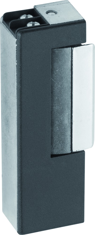

Aber nicht so, wie die elektrischen Türöffner in Wohnanlagen, die im
Prinzip nur mittels Relais ein Blechlein freigeben, so dass die
Schliesse rauskann.
Da muss ein Motor rein, der die Verriegelung in der Tür zurückzieht.
Also im Prinzip so, wie wenn du den Schlüssel tatsächlich 2 mal
rumdrehst.
Andernfalls wird dir im Falle eines Falles die Versicherung aussteigen.
Das kann ich dir jetzt schon prophezeihen.

> man mittels des Türschlosses die Tür öffnet.
So ist das auch ok.
Aber viele denken, sie bauen einfach so ein Teil in den Türrahmen ein
(siehe Bild) und haben dann eine sichere elektrische Türöffnung.
Und mit nur so etwas ist die Versicherung gar nicht glücklich.
