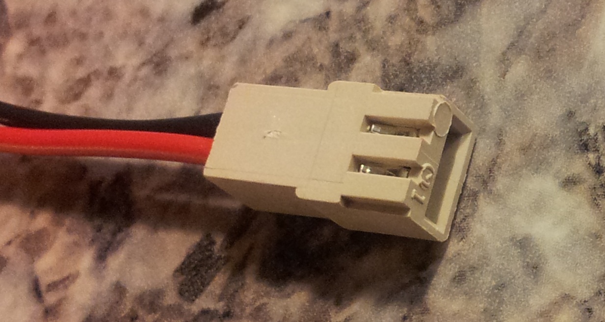

Hallo
ich brauche dringend eure Hilfe.
Von meiner Oma der Akku vom HausNotruf kaputt gegangen. Da der
Ersatzakku sehr teuer ist habe ich einen Empfängerakku gekauft. Leider
hat der einen anderen Stecker. Also habe ich gedacht, Stecker
abschneiden und einen Adapter draus basteln. Blöderweise sind die Kabel
so alt, dass kein Lötzinn dran haften bleibt. Ist wohl völlig
oxidiert...
Also muss ich den Stecker kaufen.
Ach so bevor ich es vergesse... Den Stecker steckt man direkt auf die
Platine. Zweipolig.
Weiß jemand wie dieser Stecker heißt? Oder noch besser, wo ich den her
bekomme?
Wenn mir keiner helfen kann, muss ich wohl zwei kabel direkt anlöten...
Ich hoffe es kann mir jemand helfen. Ich habe selber schon mal geschaut,
aber nichts gefunden. Ich wäre euch sehr dankbar für einen tip.
Grüße
Torsten

Torsten schrieb:
> Blöderweise sind die Kabel so alt, dass kein Lötzinn dran haften bleibt.
Wenn da noch Kupfer da ist, wird da garantiert Zinn dran haften
bleiben. Du brauchst nur ein wenig Geduld und ein Messer oder einen
Glasfaserstift.
> Oder noch besser, wo ich den her bekomme?
Zeig doch mal das Gegenstück auf der Platine. Evtl. passt da was
anderes...

So Zwei Monate habe ich jetzt gebraucht... Hatte erst versucht, dass
mein Vater mir ein Glasfasterstift raussucht, da er die noch von früher
hatte wegen Tuschearbeiten...
Ich hatte mir natürlich auch einfach ein Glasfaserstift kaufen können...
Na ja egal. Ich konnte es jetzt auf jeden Fall nicht mehr länger rauss
chieben und hab die Oxidschicht  mit einem Messer weggekratzt. Hätte
nicht gedacht, dass das bei den feinen Litzen so gut geht. War ganz
schön anstrengend, aber jetzt hällts.
Vielen Dank für den Tipp. Hätte ich schon viel früher ausprobieren
sollen.
Vielen Dank nochmal. Hat mir wirklich eine menge Geld gespart.
