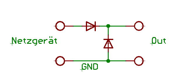

Aber wenn ich an beide Geräte die Diodenschaltung am Ausgang mache,
müsste ich sie doch parallel oder seriell zusammenschalten können. Wie
seht ihr das?
So wird das nichts.
Für eine Serienschaltung muss im Netzteil selbst über die
Regeltransistoren eine Diode in Sperrrichtung liegen.
Besorge die mal das Schaltbild. Vielleicht hat der Hersteller ja schon
die notwendigen Dioden eingebaut.
Die Diode parallel zum Ausgang war schon mal der erste Ansatz.
Parallelschaltung ist prinziepiell möglich, allerdings muss die Spannung
sehr fein eingestellt werden, damit auch jedes Netzteil die Hälfte des
Stromes übernimmt.

Eine kräftige antiparallele Diode am Ausgang jedes Netzgerätes
sollte in 95% aller Fälle aureichen. Die Last würde ich sicher-
heitshalber im eingeschaltetem Zustand beider Netzgeräte an-
und abschliessen.
