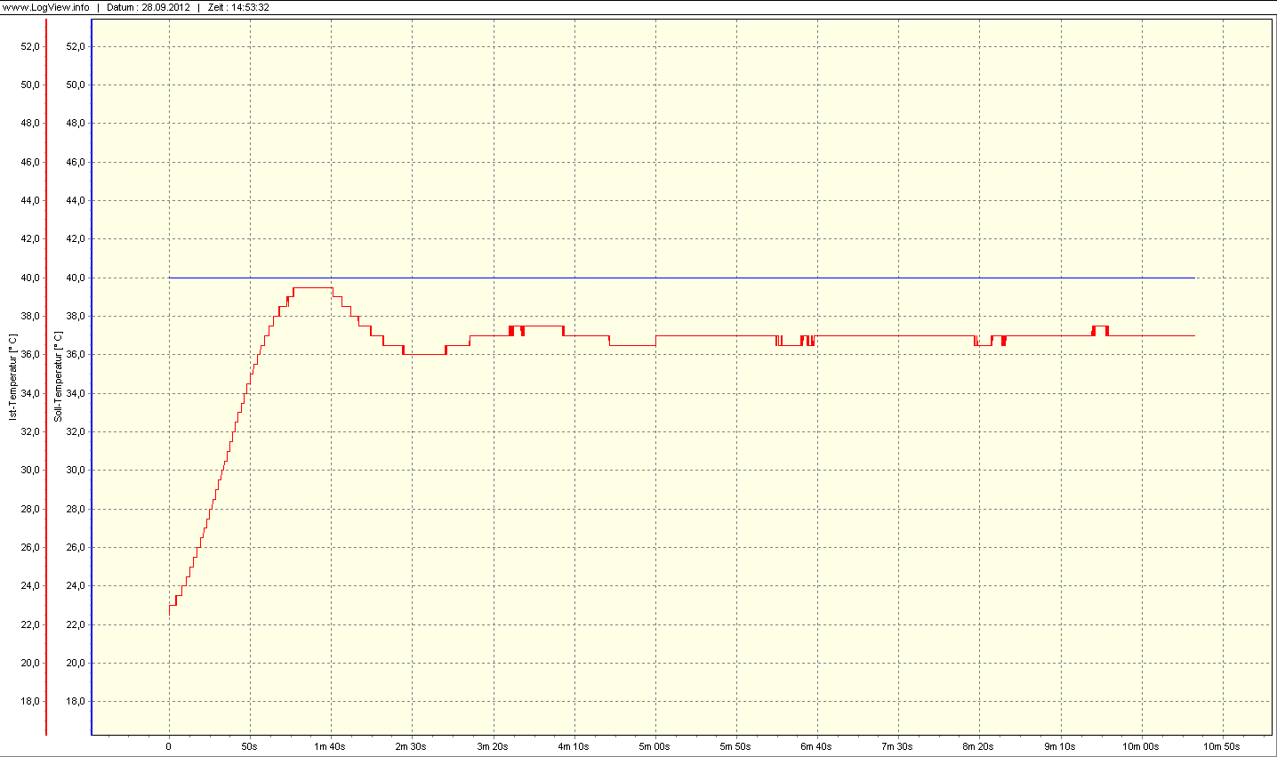

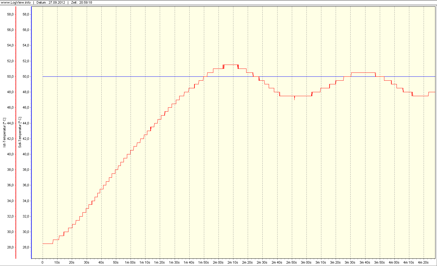

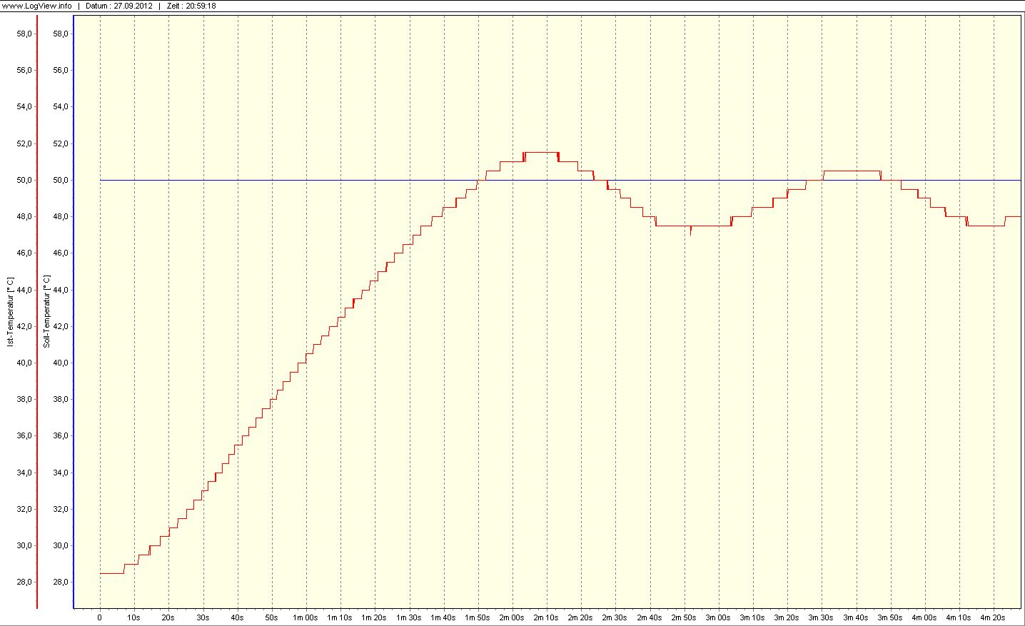

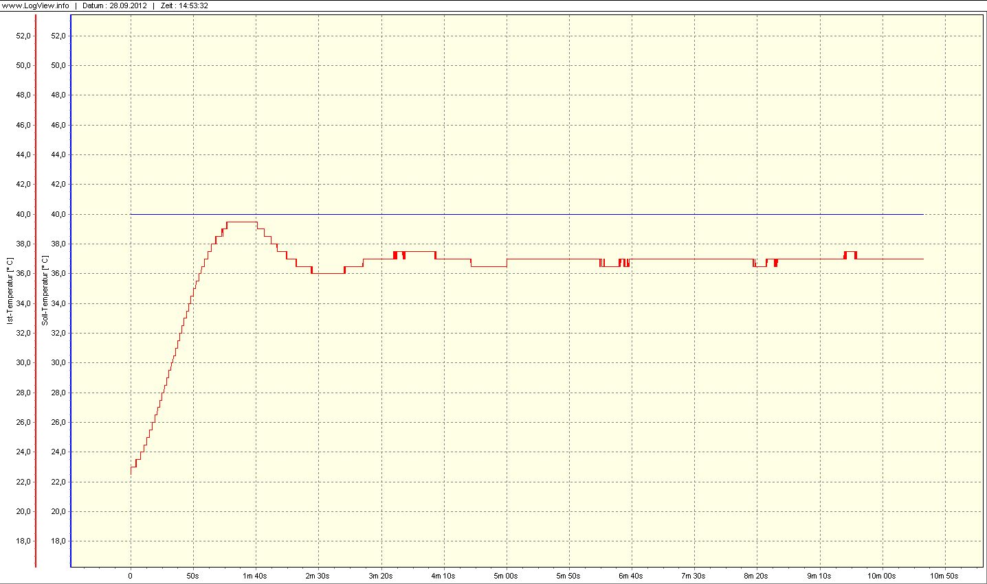

hab das ganze nun nochmal etwas überarbeitet. Und versuche nun die
Regelparameter zu ermitteln... Komme aber einfach nicht weiter und weiss
auch nicht richtig woran es liegen könnte.
Bei einem KP von 1 (KI=0) kommt das ganze ins Schwingen. Könnte
vielleicht der ein oder andere Reglungstechnik Profi hierzu was sagen?
Bzw. mir einen Anhaltspunkt geben mit welchem KP ich Anfangs beginnen
sollte?
Angeschlossen ist ein kleiner Heizstab und als Sensor kommt ein DS18B20
zum Einsatz. Der Outputwert des Reglers wird direkt als Stellwert für
die 8bit PWM genutzt.
Der Regler soll alle 100ms aufgerufen werden.
Ist die Realisierung meines Reglers nun so korrekt?
hier mein vollständiger Sourcecode:

von Meier (Gast)
@ Morz Kerl
sowas ähnliches zumindest hab ich vorgesehen ;)
Die Werte oben sind direkt vom Controller ausgegeben worden (die in der
angehängten Grafik). Die Regler Parameter ändere ich direkt über die ISP
Schnittstelle.
Ich hab nur das Problem das mein System eigentlich bei jedem Wert von KP
schwingt. Und ich weiss auch nicht so Recht wie ich jetzt weiter
vorgehen soll... da ich eigentlich das Faustformelverfahren nutzen
wollte :(

Im Moment hänge ich an dem Problem das mein System eigentlich immer
schwingt ca. minimal +1 / -2.5 °C bei einem KI=0...
Woran kann das liegen?
Regelstrecke besteht aus meinem kleinen Heizungselement das in einer
Hülse steckt. Der Temperatursensor ist außen an der Hülse angebracht.
Btw.: Ist die Erzeugung meiner Abtastzeit TA korrekt?

von Karl H. (kbuchegg)
Meier schrieb:
> Danke für den Hinweis!
> War mir irgendwie garnicht aufgefallen!
lass dir halt mal die ganzen Werte ausgeben.
regelabweichung, p-Anteil, i-anteil, etc.
Wenn ein reiner P Regler schwingt (und sonst alles korrekt ist) dann ist
das Kp zu groß.
Also quälend langsame Regelstrecke.

von Meier (Gast)
Hallo erneut,
also der primäre Fehler lag tatsächlich an dem nicht gesetzten TOP Wert
der PWM.... :(
Hab das ganze jetzt erneut laufen mit einem KP von 25.0 aufgezeichnet.
(Siehe Anhang).
Sieht das ganze jetzt normal aus für einen reinen P-Regler? (KP ist wohl
schon ein wenig zu hoch denk, daher die leichte Schwingung)
Ich möchte jetzt die Regelparameter nach der Schwingungsmethode von
Nichols Ziegler bestimmen. Muss die hierbei zu ermittelnde kritische
Schwingung genau mit gleicher Amplitude (bzw. symmetrisch) um den
Sollwert schwingen?
Bzw. wann weiß ich das das jetzt die kritische Schwingung ist? (wenn
sich danach die Amplitude der Schwingung aufschaukelt??)
Kann mir noch einer die Frage beantworten wie groß ich die Größen des
Anti Wind-up wählen soll?
Hier kam die Aussage auf das mein Quellcode komisch aussieht. Bitte ein
bisschen konkreter und mögliche Verbesserungsmöglichkeiten.
Ich hab das mit dem I-Anteil im negativen Bereichen jetzt noch
angepasst. Hier mein derzeitiger Stand vom PI-Regler.
> Sollwert schwingen?
Nein.
Denn ein reiner P-Regler erreicht den Sollwert nicht.
Erst mit einem kleine I-Anteil ist das dann der Fall.
Das sind alles Erfahrungswerte, die am jeweiligen Objekt bestimmt werden
müssen.

Bzgl. der Schwingungsmethode von Nichols Ziegler:
Heisst das jetzt das ich solange KP erhöhe bis sich eine gleichförmige
Schwingung ergibt? Unabhängig von deren Amplitude und die Lage um den
Sollwert?

von Carsten (Gast)
das Anti-Windup sollt ja nur verhindern, dass deine Stellgröße ins
unendliche wächst(Theorie). In der Praxis wird die Stellgröße durch die
PWM begrenzt, ich glaube du hast da 8-bit. Dann sollte die Begrenzung
bei max. Stellgröße 255 liegen. Für eine ausreichend gute Regelung kann
man ruhig die volle Stellgröße fahren um den Idealfall den aperiodischen
Grenzfall zu erreichen. Das ganze hat also nichts mit Erfahrungswerten
zu tun. Z.B. kann ein Dead-Beat Regler in einen digitalen Regelschritt
eine Temperaturstrecke ausregeln.
Um Faustformeln anwenden zu können musst du auf alle Fälle eine
Sprungantwort auf die Stellgröße aufnehmen. Das kann so aussehen, dass
du z.B. 100% Stellgröße auf den Heizstab gibst und die
Temperaturerhöhung aufzeichnest. Das wird dann ein PT1 oder eher PT2
Verhalten geben, da sollte aber nichts schwingen!
Wie sieht denn dein Regelalgorithmus aus?
Es sollte nach dieser Formel gerechnet werden
yk=yk-1 + kr (xdk - (1-t/tn) * xdk-1) wobei xdk der Istwer ist.
Das ist der Stellungalgorithmus, wobei yk der Stellwert ist.
von Meier (Gast)
Hallo Carsten,
vielen Dank für deine Antwort!
Mein derzeit genutzter genutzter Code steht oben im Post vom
Datum: 28.09.2012 15:09.
Als Alogorithmus benutzte ich da: y=e*KP+KI*TA*e_summe (D-Anteil hab ich
keinen)
Bzgl. dem Anti Wind-up heisst das jetzt das ich die Begrenzung von
e_summme so einstellen soll das der alleine I-Anteil noch einen
Vollauschlag der Stellgröße herbeiführen kann in der Begrenzung?
Sprich maximal Wert PWM 255 --> e_summe_max= +/- 255/(TA*KI) ??
