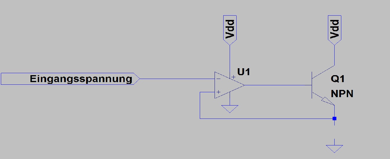

ich bin derzeit dabei einen Spannungsfolger, im Bereich 10Hz bis 100kHz,
auzubauen. Ziel ist es ein Signal von -30 bis +30V mit maximal 5mA auf
bis zu 10A bei gleichen Spannungen zu verstärken.
Derzeit bin ich jedoch noch an der Vorstufe, die sich nur mit positiven
Spannungen befasst.
Meine erste, evtl etwas naive, Herangehensweise besteht aus einem
Operationsverstärker des Typs MCP6V01 mit einem NPN-Transistor des Typs
BD239B. Diese Komponenten standen noch aus vorhergehenden
Bastelprojekten zur Verfügung und ich bin mir bewusst, dass sie für
diesen Zweck nicht 100% passen. Jedoch erhalte ich bei dieser
Konstellation nur bis ca 100Hz eine saubere Sinuskurve.
Da ich auf dem Gebiet der Schaltungstechnik noch recht neu bin, nun die
Frage hier an euch. Habt ihr eine gute Idee mit welchen Bauelementen ich
hier weiterkomme? Bin ich auf eine mehrstufige Schaltung angewiesen?
Vielen Dank!

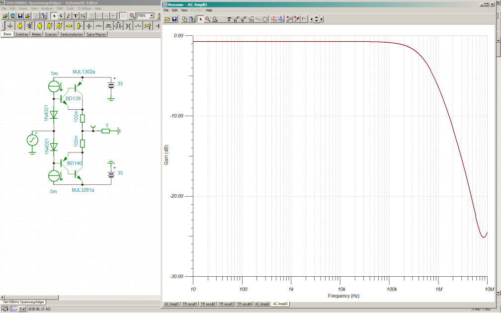

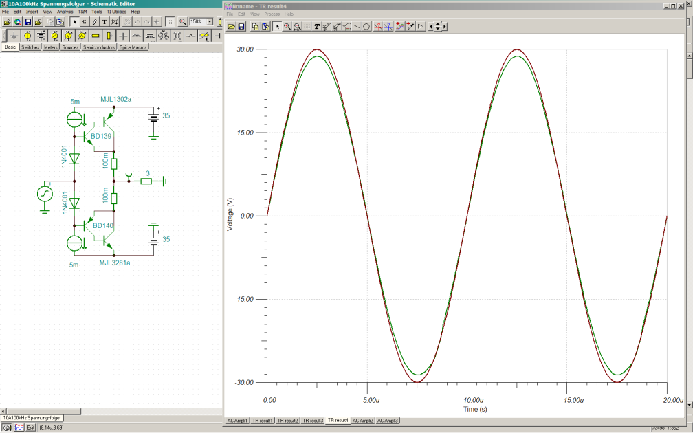

So wird das nichts. Du hast ein symmetrisches Signal an Ein- und Ausgang
mit großem Strom, also brauchst du auch eine symmetrische Schaltung
(Gegentaktschaltung). Es gibt da Power-OPVs PA12, PA51,... aber die
schaffen die Bandbreite nicht. Falls es nicht allzu genau sein muss,
geht eine diskrete komplementäre Sziklay-Schaltung mit Vorspannung und
Ansteuerung in der Mitte. Ich hab dir mal sowas angehängt.
Bandbreite ist wie gewünscht, allerdings werden die
Endstufentransistoren bei deinen Forderungen überlastet, also
Parallelschaltung. Gleichstromtransistoren wie 2N2955/3055 und ähnlicher
Müll gehen nicht!
