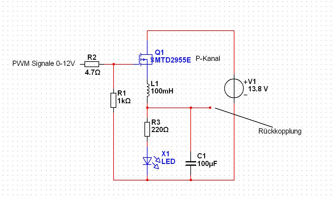

leider habe ich nur den MTD2955E als SMD P-Kanal Mosfet.
Kennt sich jemand mit diesem aus?
Habe diese Schaltung so auf meinem Steckbrett aufgebaut.
Über die PWM möchte ich die LED dimmen(später Motor), max.benötige ich
dann am Motor 12V. Mein Netzteil kann ich auf max. 13,8V einstellen.
Auf dem Steckbrett funktioniert es noch nicht...
Falsche Schaltung oder an was kann es liegen.

Der MTD3055 ist doch ein N-Kanal-Fet? Dann müsste Source auf Ground und
Drain an die Last. Abgesehen davon wäre eine Freilaufdiode generell zu
empfehlen.

.. Stimmt, kann leider des Bauteil richtig entziffern...
habe den MTD einmal als 413 T2 955E und 331 T3 055E...
Gute Frage ob das dann überhaupt ein P Kanal ist. Werd ich mir wohl mal
einen bestellen müssen...

Ohman, sorry heute ist nicht mein Tag :) also habe den 2955 = P-Kanal.
Wieso falsch angeschlossen? Der Pfeil (source) geht runter auf die Last
und auf Masse. Drain hoch auf die Versorgungsspannung.
Wegen meiner Rückkopplung brauch ich die Last auf Masse, sonst habe ich
nicht das richtige Potential zum Regeln.
