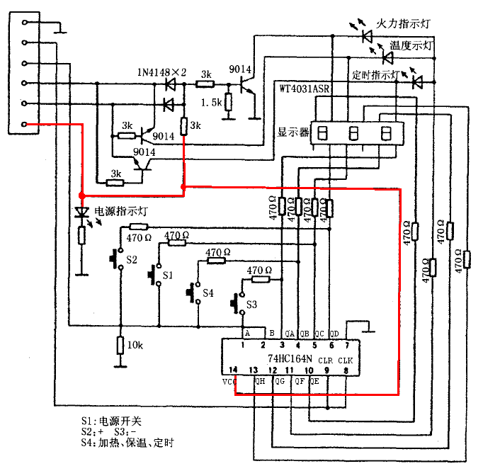

ich hab aus einer Induktionskochplatte, die nicht mehr richtig
funktioniert hat, eine Bedieneinheit ausgebaut, die kam mir ganz
praktisch vor. Da sind ein paar Led's, Schalter und eine dreistellige
Siebensegment-Anzeige.
Nach ein bisschen Googlen hab ich sogar einen Plan dafür gefunden
(Anhang).
Mein Plan war es nun, die Platine mit einem AVR anzusteuern und die
Leuchten passend zu aktivieren, was irgendwie nicht klappt.
Ich hab versucht, 1en und 0en abwechselnd auf das Schieberegister zu
schieben, sodass ich irgendein Muster in der Anzeige erhalte, es
leuchtet aber immer die komplette 8. Ich hab das Ganze in verschiedenen
Geschwindigkeiten mit Timern versucht, aber dann flackert die 8 je nach
Geschwindigkeit. Das Register scheint ein Bit irgendwie immer auf alle
Leitungen zu verteilen.
Wenn ich Spannung hinter dem Register auf die direkte Zuleitung anlege,
leuchten die einzelnen Balken richtig.
Mein Quellcode war zum Schluss sehr einfach:
PORTD |= (1<<PD4);
PORTD &= ~(1<<PD4);
PORTD ^= (1<<PD6);
Mir ist aufgefallen, dass CLR und CLK miteinander verbunden sind, da
kann ich mir im Moment aber nichts sinnvolles drunter vorstellen.
Hat jemand eine Idee oder ist es besser, die Platine zu ändern?
Das ist der Original-Schaltplan?
> da
Ich auch nicht.
De facto dürfte da eigentlich nichts funktionieren, weil mit jedem Clock
damit auch das SR wieder gelöscht wird.
Was ich mir vorstellen kann:
Irgendeine Schweinerei, wo sie auf dem Stecker eben nicht mit sauberen
Pulsen am Stecker arbeiten, sondern den Puls spannungsmässig gerade so
gross machen, dass zwar der CLK schon reagiert, aber der CLR noch nicht.
Durchtrenn die Verbindung und koppel den CLR ab.

Danke für die Antworten, ich hab erst mit etwas hoch intelligentem
gerechnet, scheinbar wollten die Chinesen das aber nicht. Ohne RST läuft
alles prima.
