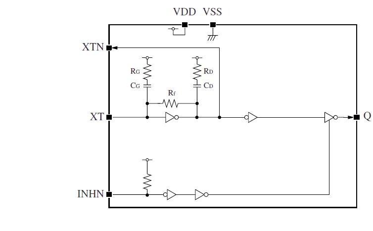

Hallo allerseits,
ich habe einen Quarzoszillator mit einem
100,0000-HC18 :: Standardquarz, 5. Oberton, 100,0 MHz aufgebaut,
Schaltplan siehe Bild im Anhang.
Leider schwingt der immer auf der 3.ten Oberwelle 60MHz.
Um ihn auf die 5.te Oberwelle zu zwingen habe ich auch schon einen
Serienschwingkreis, bestehend aus 6,8pF und 1µH zwischen XT und Masse
angeschlossen.
Auch das Wertepaar 15pF und 470nH habe ich probiert.
Der Oszillator will dann gar nicht mehr schwingen.
Was tun?

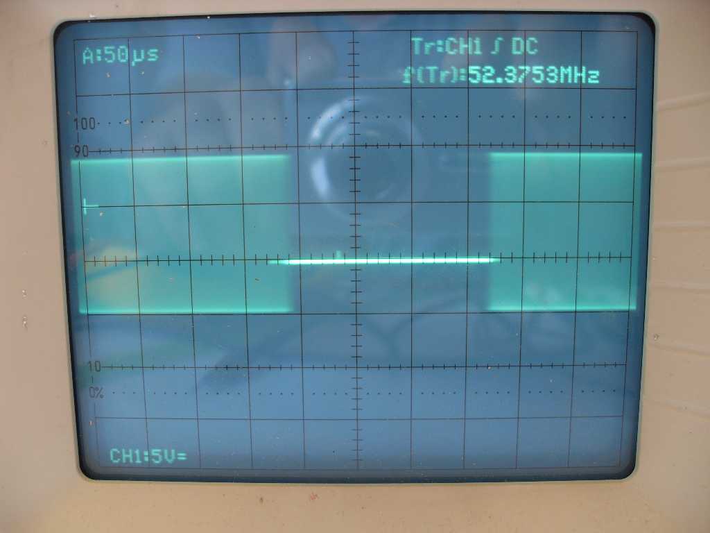

Ich bekomme den Quarz mit einem Saugkreis, 2µH & 3,3pf zum Schwingen auf
100MHz.
Allerdings nur bei einer Versorgungsspannug von ca. 3,2V.
Oberhalb davon schwingt der Oszillator in Burstpacketen, siehe Bild im
Anhang.
Mit einer anderen Dimensionierung des Saugkreises
(4µH & 1,5pF) ist es nicht viel anders.

Daher schrieb ich ja auch: mit einer bewährten Schaltung
anfangen zu experimentieren.  Saugkreise sind da eher unüblich.
Schau dir mal Seite 8 im oben verlinkten PDF an.
Nein, einen 08/15-Pierce-Oszillator wirst du nicht stabil dafür
benutzen können.
Moderator Persönliche Seite
p.s.: Wenn überhaupt, dann würde ich den Serienschwingkreis in Reihe
mit dem Quarz legen.  470 nH und 15 pF sind dabei noch die plausibel-
sten Werte aus deinen diversen Vorschlägen.  Alternativ als
Parallelschwingkreis zwischen XT und Masse, aber der muss
vermutlich galvanisch entkoppelt werden.
Trotzdem ist fraglich, ob der ganze Salat stabil laufen wird.  Das
einfachste wäre ein fertiger 100-MHz-Oszillator.

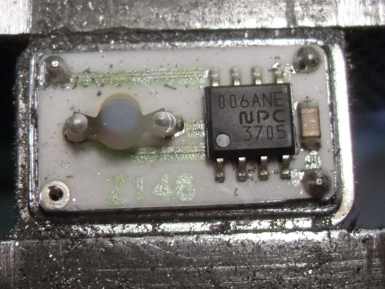

Genau sowas suche ich.
Ach ja, der müsste spannungsgesteuert um so ein paar kHz abstimmbar
sein,
also ein VCXO für 100MHz.
Finde bei Conrad, Reichelt, Farnell nix so auf die schnelle...
Deshalb habe ich versucht einen gekauften 100MHz zu modifizieren.
Der dort eingebaute Quarz hat 33,333333MHz und schwingt auf der 3.
Oberwelle.
Beim Einlöten der Kapazitätsdiode habe ich den Original-Quarz
geschrottet und es dann mit diesem
100,0000-HC18 :: Standardquarz, 5. Oberton, 100,0 MHz versucht...
