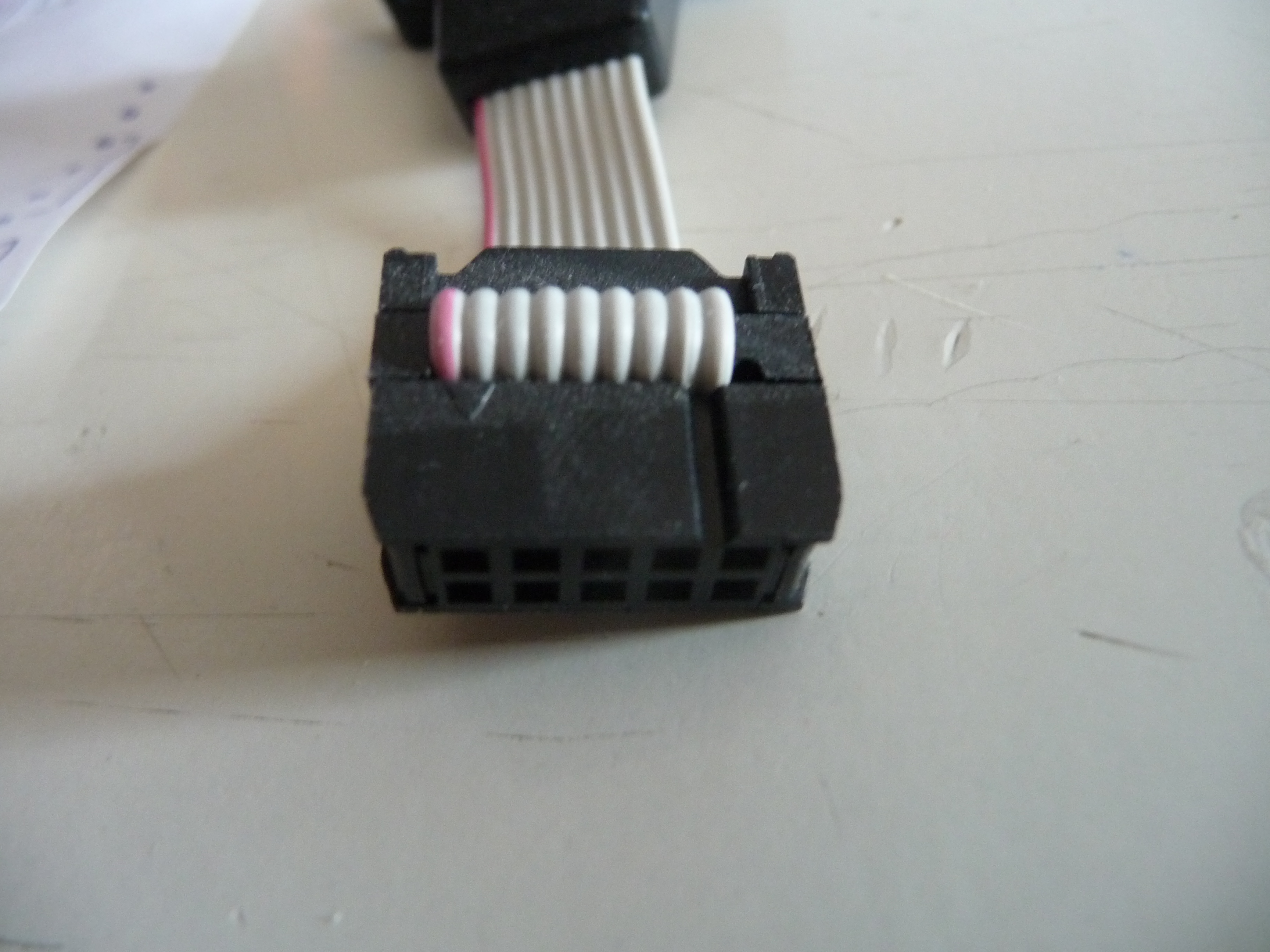

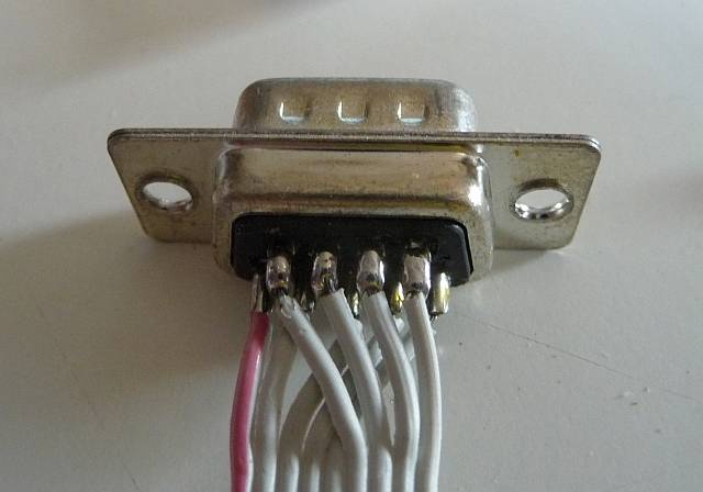

Ich habe Dir mal die typische Belegung eines RS-232-Kabels für den
Anschluss an ein Motherboard fotografiert. Es hat also die Belegung

(Flachbandkabel, in Schneidklemmtechnik nur am "Pfostenfeldverbinder",
am Sub-D-Verbinder einzeln gelötet).
Alle meine Motherboards (von div. Herstellern) haben diese Belegung.
notfalls kannst Du ja auch noch im Handboch des MB nachsehen.
