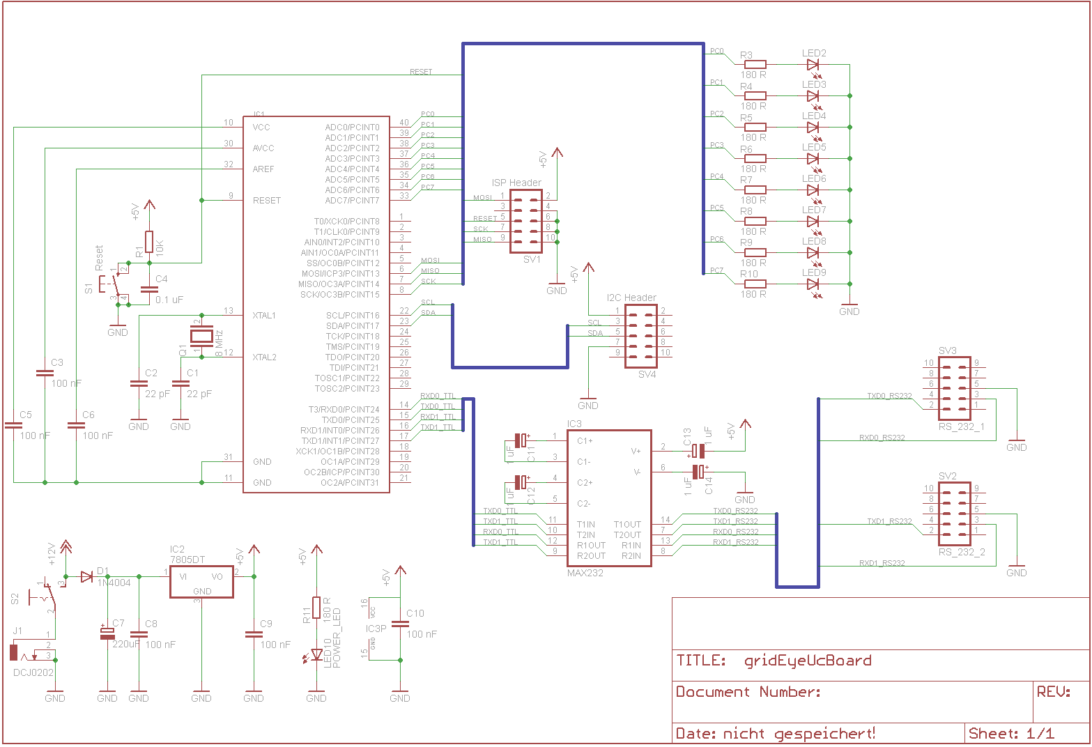

Hi Leute,
Ich habe nun endlich eine Schaltung in Eagle gezeichnet die zum Platinen
Hersteller gehen soll, sobald das Routing der Platine fertig ist.
Könnt Ihr mir eventuell noch Verbesserungs Vorschläge geben oder mich
auf Fehler aufmerksam machen ?
Das wäre sehr nett von euch.
Anmerkung:
Falls es jemand wundert die Leitungen zwischen dem MAX232 Ausgang und
den entsprechenden Wannensteckern (SV2, SV3) sind gekreutzt damit man
sich das Nullmodem Kabel sparen kann.
Gibt es eigentlich solche Wannenstecker wie SV1, SV2 in Eagle auch als
SMD ?
wenn ja weiß jemand wie sie in der Bibliothek heißen ?
Danke für eure Hilfe
Kenny
Das ist i.A. eine schlechte Idee, die dich sicher noch einholen wird.
Ich habe nur serielle 1:1 Kabel und dann noch ein paar solcher
Jumper-Boxen, die dann die Kreuzungen und Brücken eingebaut haben.
http://www.reichelt.de/Jumperbox-Interface-Tester-etc-/COM-942/3/index.html?;ACTION=3;LA=2;ARTICLE=6751;GROUPID=792;artnr=COM+942;
Denn wenn du dir die Kreuzung von RX und TX in die Platine einbaust,
warum dann nicht gleich auch die CTS-RTS Brücke und auch noch die
DCD-DTR-DSR Brücken?
http://www.zytrax.com/tech/layer_1/cables/heavy.htm

Beim Erc taucht folgendes Warning auf:
POWER-Pin IC3P verbu...
es wird leider nicht die komplette  Meldung auf, weiß jemand was das
sein könnte ?
ICP3 ist der Max232 das Warning bezieht sich auf Pin 16 also die
Versorgungs Spannungs, die ist bei mir +5V alles hat zu einander
Verbindung.
Woran kann das liegen ?
oder kann ich die Warnung ignorieren ?
