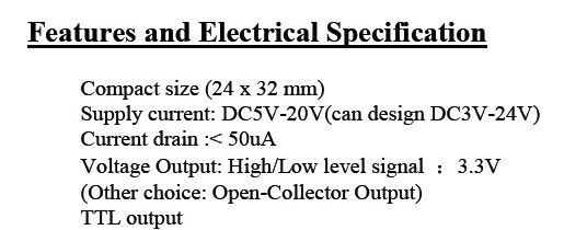

Gast #2850945
Patrick schrieb:
> Das ganze wollte ich nun anbinden. Bin mir aber nicht ganz schlüssig
> wie.
> Zählt das als Analog-Input oder Digital?
Hallo Patrick,
RTFM :)
Letzte Zeile des angehängten Ausschnitts. Ein TTL Signal, ist das
Analog?
Gast #2850948
Patrick schrieb:
> Ich hätte vermutet Digital. Da er laut Datenblatt 3,3V auf dem
> Ausgangspin bringt. Ab 2,6 meine ich zählt der PicAxe den Eingang als
> "high".
> Muss ich in der Schaltung noch irgendwelche Widerstände verbauen (wie
> bei nem IR-Sensor z.B)? Oder wird das Modul direkt angeschlossen?
> Analog kann ich mir nicht vorstellen, da ich nirgends lesen konnte, dass
> er Abhängig von der Bewegungsintensität unterschiedliche Spannungswerte
> durchlässt o.ä
> Ich betreibe das ganze übrigens mit 12V.
Betrieb mit 12V: sagt das Datenblatt: Ja
Ausgang: Sagt das Datenblatt 3,3V - würde ich bei dem Datenblatt aber
VOR dem Anschluss an den Professor nochmals prüfen.
Widerstände verbauen: Wo den? Ich sehe da keine die ich verbauen wollte.
rgds
