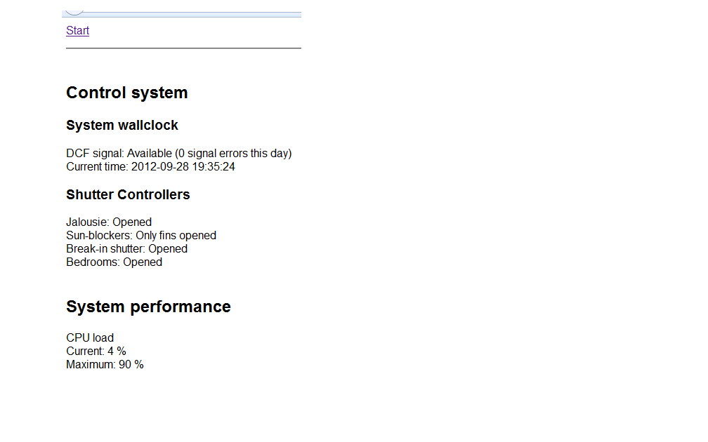

(Firma: dl1bg) #2851862
Bei mir läuft das Reichelt-Teil auf dem Tisch im Stahlbetonkeller,
unausgerichtet.
Allerdings in Franken, also nicht zu weit weg vom Sender.
Damit bekomme ich 0-3 unvollständige Telegramme pro Tag, in diesem Jahr
habe ich nie mehr Fehler gesehen.
Mehr zeige ich von der Seite lieber nicht, aus Angst vor den ganzen
gelangweilten Trollen hier :-)
