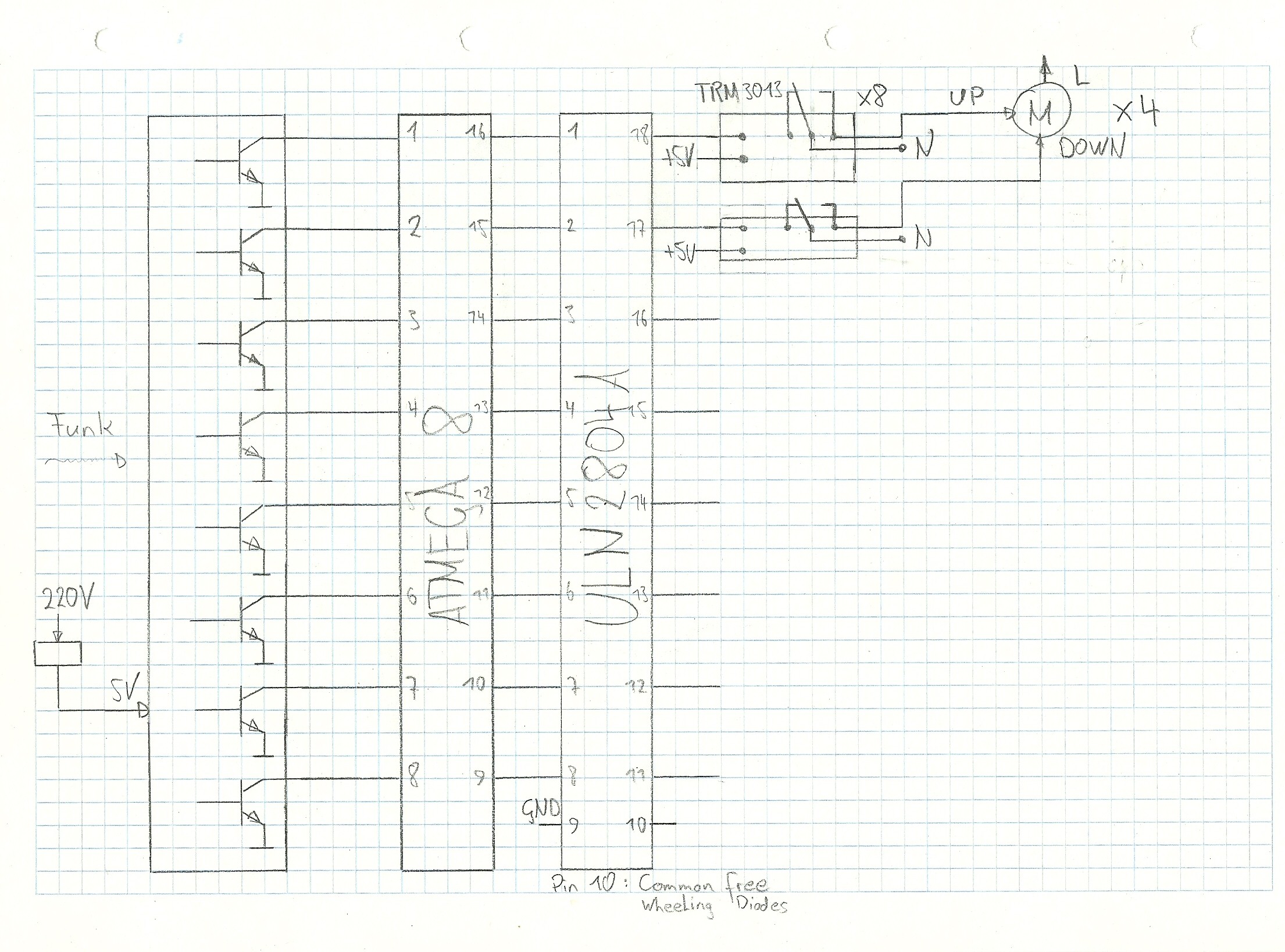

Mein Mitbewohner  und ich haben 4 Jalousien in der Wohnung und möchten
mit einem kleinen Funkmodul(vorhanden, 8 open-collektor ausgänge)unsere
Jalousien rauf und runter steuern. Wir haben uns überlegt wir gehen von
unserem Funkmodul mit Hilfe eines µC auf 8 Relais die dann das Ein und
Aus des Jalousienmotors steuern. Für ein besseres Veständnis unseres
Vorhabens haben wir eine kleine Skizze gemacht.
Nun zu unseren Problemen:
Wir haben leider keinerlei Kenntnisse über das Progamieren eines µC mit
der Computersprache C??
Was wären die richtigen Bauteile für unsere Schaltungen? Wir haben schon
einige Bauteile entdeckt, wissen aber nicht ob sie für uns geeignet
wären.
http://at.rs-online.com/web/p/klemmenleisten/1017015/
http://at.rs-online.com/web/p/transistoren-darlington/6868199/
http://www.ateco.it/en/catalogo/apl_iskra_relays/trm30/
Wir würden uns sehr über eine Antwort freuen.
Bei Fragen könnt ihr uns gerne an uns wenden.
Viele Grüße
Marcel & Michael

wie stark sind die? Welchen Strom können die ab?
Wenn ihr sowieso schon 8 Open Collector Ausgänge habt, wozu braucht ihr
dann den µC noch?
Ist doch nur Aufwand für nichts, noch dazu wo ihr nicht Programmieren
könnt.

Und die Sache mit dem Motor solltet ihr euch auch noch mal ansehen. Ich
kann mir nicht wirklich vorstellen, dass es Jalousienmotore gibt, die
tatsächlich so angesteuert werden, wie ihr das da eingezeichnet habt.
Das Stichwort dazu lautet wohl eher H-Brücke und lässt sich auch mit
Relais realisieren.
Wenn ihr das ganze ein wenig geschickt angeht, dann ist das einfach nur
eine Verschaltung von Relais, die über das Funkmodul geschaltet werden.
Achtet auch darauf, dass die Endschalter in das Konzept mit einbezogen
werden.
#2851802
Die Anschaltung der Motore ist so richtig. Man sollte aber sehr darauf
achten, dass nicht beide Richtungen gleichzeitig angesteuert werden. Als
Sicherheitsmaßnahme empfiehlt es sich, den Kontakt nach 2 Minuten wieder
zu öffnen (gilt nicht für rein manuelle Schalter mit Zwangsverriegelung
auf-ab).

Eine Frage zu dir Georg: Das Problem mit dem gleichzeitigen ansteuern
wollten wir mit einem µC lösen. Ist das nicht möglich? Oder gibt es eine
bessere Lösung?
Gast #2852253
Im Schaltplan fehlen noch Dioden parallel zu den Relaisspulen und
Widerstände zwischen 1. µC und den Basis-Anschlüssen der Transistoren,
2. Basis und Emitter der Transistoren. Das gibt's auch schon fertig,
z.B. als ULN2003, ULN2803 ö.ä.

Marcel schrieb:
> Erstmal danke an alle die geantwortet haben :)
> bessere Lösung?
Ein uC macht die Fehler, auf die du nicht von allein kommst :-)
Ernsthaft: Keine Schaltung ist 100% sicher gegen Störungen. Also bau
ein, was nur geht (Watchdog als Beispiel). Die kommerziellen Steuerungen
haben auch "nur" einen kleinen Prozessor drin und sind teilweise
grauslich programmiert. Nur Mut, es wird schon werden.

So wir haben unsere Schaltung erweitert und dank Euch verbessert. Als
Funkmodul haben wir dieses
http://www.elv.de/fs20-schaltmodul-8-kanal-fs20-sm8-komplettbausatz.html
vorgesehen. Unser Darlington
http://at.rs-online.com/web/p/transistoren-darlington/6868199/ bleibt
gleich. Unsere Relais trm 3013 bleiben auch gleich. Fragen: Würde die
Schaltung mit diesen Bauteilen funktionieren? Gibt es noch etwas zu
beachten?
Vielen Dank schon im vorraus und an die die uns schon sehr geholfen
haben.
MfG
#2862690
Ich kenne kein Jalousiemotor, bei dem N geschaltet wird! Es gibt ein L
Anschluss für "auf", ein L Anschluss für "ab", und einen gemeinsamen N.
Und bei diesen Motoren darf man auch nicht zwei Motoren paralell laufen
lassen, da muß dann ein Koppelrelais zwischenrein...
Gast #2862740
Das haben wir doch oder nicht? 2 Relais sind für ein Motor zuständig. 1.
Relais auf (Ein L) und das 2. Relais für ab (Zweites L) und beide N von
beiden Relais auf geimeinsamen N-Anschluss. Und damit nicht 2 Motoren
parallel laufen haben wir ja unseren µC vorgesehen...
