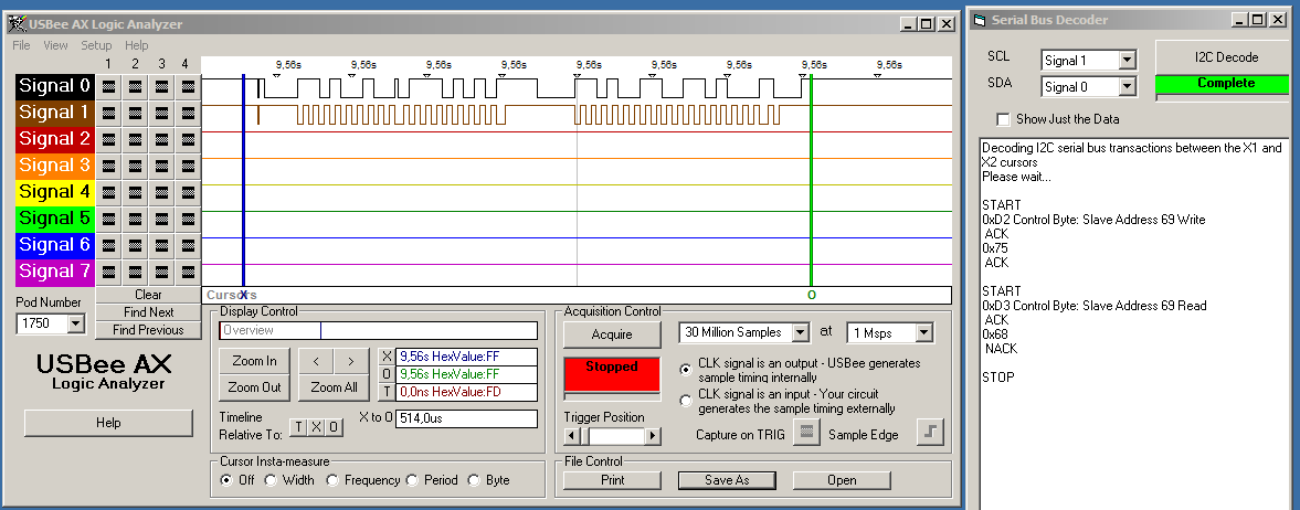

Dass die Kommunikation funktioniert, kann ich mit Gewissheit sagen, da
ich einen Logic Analyzer ausgeliehen bekommen habe, der mir genau die
gewünschten Werte aufzeichnet (siehe Anhang). Der Ablauf der Signale
stimmt mit dem Protokoll überein, das der MPU-6050 benötigt (Datenblatt
MPU6050). Man sieht auch, dass der MPU6050 antwortet und den Wert 0x68
zurückgibt.
Allerdings kommt dieser Wert nicht beim Mikrokontroller an
(softwaretechnisch meine ich). In der Zeile 73 meines Codes wird der
gelesene Wert (0x68) der Variable "val1" übergeben. Lese ich dann aber
die Variable "val1" mit einem Debugger aus, so steht in ihr nichts drin.
Der Wert wurde also nicht korrekt der Software übergeben. Und
seltsamerweise hängt sich mein Mikrokontroller in der Zeile 73 auf,
nachfolgende Befehle werden nicht mehr ausgeführt.

Gast #2851977
>Hat jemand eine Idee oder Erfahrungen mit dem I2C Treiber von Atmel?
Erfahrung nicht (habe das was eigens Programmiert), aber eine Idee:
Der Treiber Arbeitet doch IRQ bassiert....
Ergo musst du warten bis er fertig ist.
Und genau das findet sich auch in der twi_example.c von atmel:
while (twiMaster.status != TWIM_STATUS_READY){
    /* Wait until transaction is complete.*/
Nur bei dir nicht.
Du hast das twiMaster.readData[0] einfach nur zu früh ausgelesen...

OP #2851994
> Nur bei dir nicht.
Super! Vielen Dank! Da hätte ich auch selbst draufkommen können! Jetzt
funktioniert es :)
