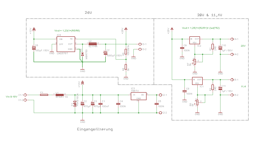

von Chris (Gast)
So habe mal mit euren Infos etwas gezeichnet....
LG Chris
von holger (Gast)
20V und 11.4V GND aus dem ADJ Pin ist ja wohl der Obermüll.

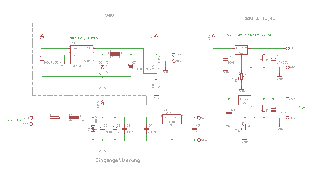

von Chris (Gast)
holger schrieb:
> 20V und 11.4V GND
ups, sehs auch gerade, war nicht meine Absicht.
von Chris (Gast)
geändert.
Danke
von holger (Gast)
>geändert.
C10 und C11 hängen immer noch am ADJ. Müll.
von Chris (Gast)

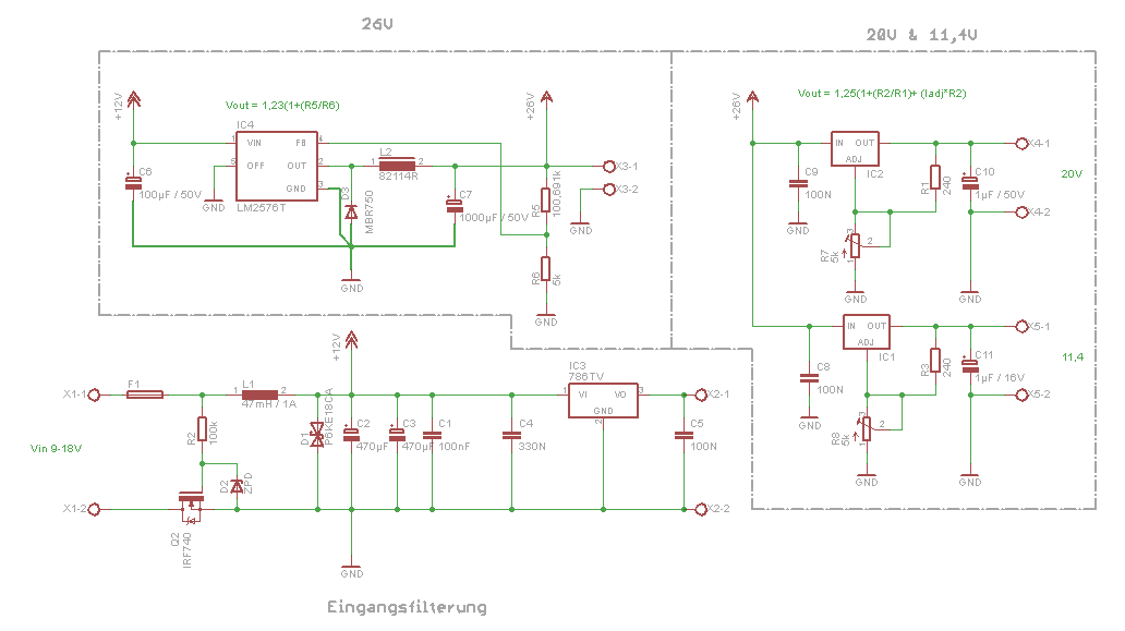

Wenn du jetzt noch eine Verpolschutzdiode für die 12V einbaust
könnte das sogar funktionieren. Ohne wohl auch aber man weiss
ja nie wer das anschliesst.
Kühlkörper für IC3 und IC1 könnte hilfreich sein.
von Chris (Gast)
Habe das hier:
http://www.lothar-miller.de/s9y/categories/39-Verpolschutz gefunden. und
letztere Lösung eingebaut. Dachte mir das ist besser um nicht noch mehr
Verluste zu erzeugen.
LG Chris
von Stephan (Gast)
Chris schrieb:
> Habe das hier:
> LG Chris
Verpolschutz ist NTH, für nen Prototypen eher belanglos. (In der Arbeit
ggf. als Option aufführen)

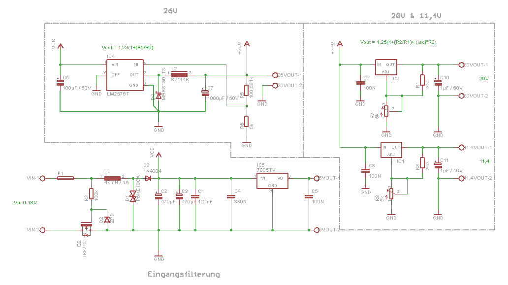

Was funkional fehlt ist die Diode zwischen Suppressor und Kondensatoren.
Die "+12V" an den Kondensatoren sind auch von Grund auf falsch, die
liegen an den Eingangsklemmen an aber nicht nach L+D (neu).
Ich würde die Regler kaskadieren (11.4V an Ausgang 20V-Regler, etc.).
Um die Verluste geringer zu halten ?!
Hoffe das mit der Diode war so gemeint?
LG Chris
Verteilen, nicht verringern. Bei z.B. halber Leistung darf die
Gehäusetemperatur deutlich höher liegen. Übern Daumen langt dann 1/4 des
Kühlkörpers.
Aber: hilft hier nur wenn die Spannungen nicht für gleichzeitige
Belastungen ausgelegt werden müssen. Ansonsten bekommt der 20V-Regler
(200mA, 1.2W) fast soviel Verlustleistung ab wie der 11.4V-Regler
(100mA, 1.5W) direkt an den 26V.
> Lass es wie du es hast.
Ich hatte gedanklich auch den 5V-Regler aus den 26V versorgt. Geht vmtl.
auch so.
Statt 7805 lieber nen Low-Drop-Regler. 5V+2,5V+0,7V = 8,2V ist beim
Anlassen knapp.
Vor den 11,4V-Regler evtl. nen 100Ohm/2W-Drahtwiderstand (für 100mA
Ausgangsstrom) + 10..47µF. 1W-Verlustleistung werden für den Widerstand
erst bei Gehäuse-Innentemperaturen um 200°C eng.
Bei 70°C Innentemperatur und TO220-Regler gehen 0,5W normalerweise noch
ohne Kühlkörper. Für 1,5W brauchts nen KK mit ca. 20K/W (so 20*25*8mm).
Für die Betrachtungen musst du aber als erstes die Ströme festlegen.

solltest Du einen Festwiderstand mit dem Poti in Reihe schalten:
präzisere und stabilere Einstellung. Die Werte müssen natürlich
angepasst werden.
Gruß Dietrich

Der Verpolschutz ist etwas suboptimal. Im KFZ nie etwas in die
Masseleitung packen. Denn dein Kollege mit seiner Meßtechnik möchte
bestimmt keine Spannung zwischen seinem "Minus" und dem Blech.
Und noch ein Hinweis: Im Kaltstart fällt die Batteriespannung gern unter
6V. Meßprofis haben im KFZ immer eine zweite Batterie nur für die
Meßtechnik. Die wird erst parallel zur "richtigen" Batterie geschaltet,
wenn der Generator aktiv ist. Zu dem Zweck gibt es fertige Relais. Die
Wohnmobil Fahrer nutzen ähnliches.
von Chris (Gast)
Ist bei uns auch der Fall die Schaltung dazu habe ich schon fertig.
Die Zweite Batterie versorg ausschließlich das Messequipment und wird
erst bei erkennen der Ladespannung um die 13,8V zugeschaltet, sobald der
Motor abgestellt wird, wird die Batterie wieder vom Bordnetz getrennt
und das Messequipment wird über einen einstellbaren Nachlauf
abgeschaltet.
Allerdings weiss ich nicht ob die entsprechenden Kollegen das auch so
machen,
da das Laderelais mit Nachlauf für eine andere Abteilung gabaut wurde.
Und mir mittgeteilt wurde, dass das alles auch bei 9V noch gehen soll.
Stimt, daran hatte ich gar nicht gedacht.
Habe den Mosfet wieder entfernt
so wars gemeint, da dann der nachfolgende Regler weniger verbraten muss,
aber wie du ja auch schon geschrieben hast kann das auch das gegenteil
bewirken, wenn dadurch der vorgeschaltete Regler mehr belastet wird,
denn die Spannungen sind für eine gleichzeitige belastung.
Habe mal geschaut und bei Reichelt den L4949V5 gefunden.
Ich werde mir am Montag noch mal alle Infos geben lassen, zu Jeder
Spannung bei welchem Strom.
LG Chris

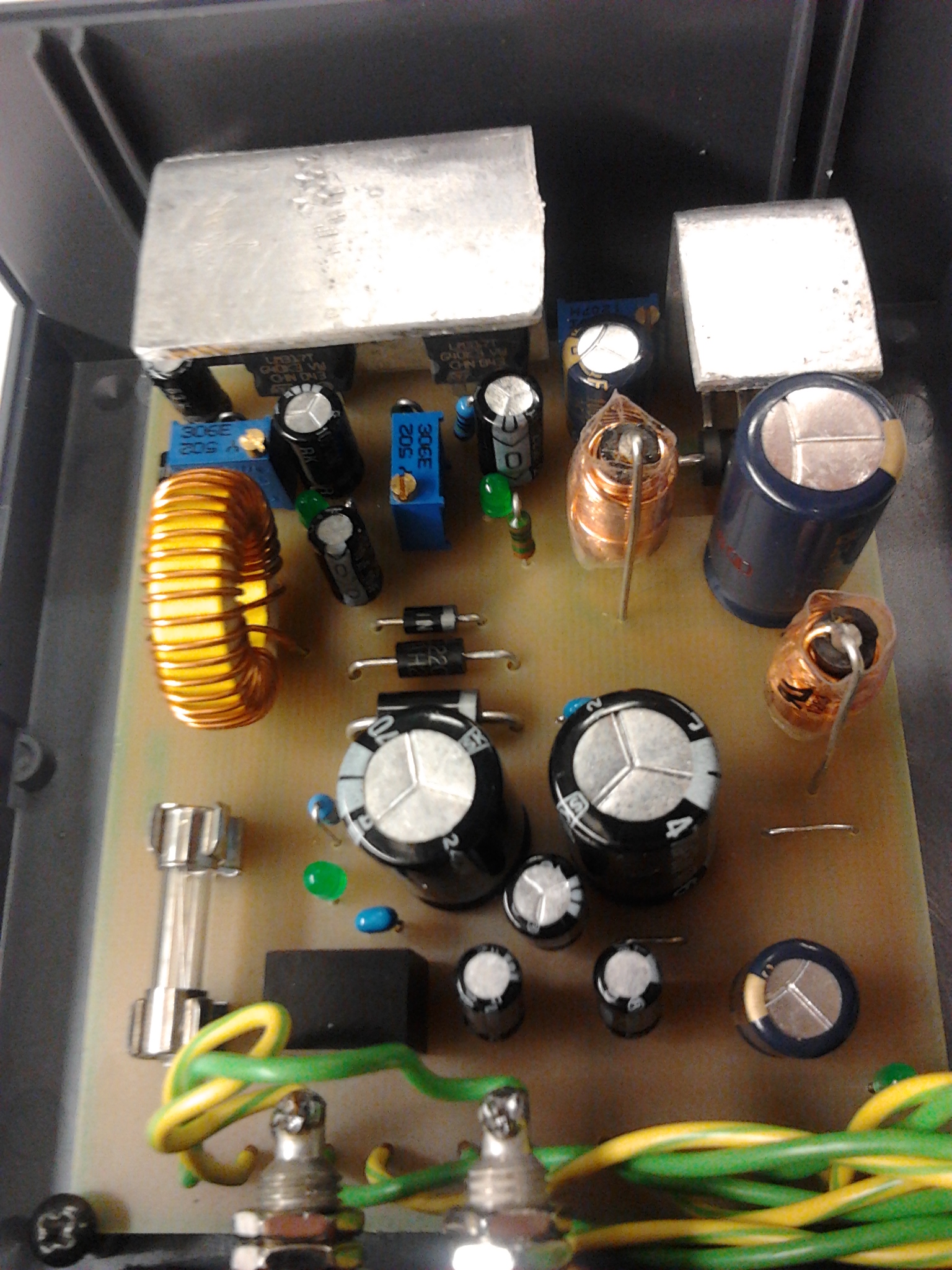

Hallo Leute,
habe das ganze jetzt fertig aufgebaut.
Leider habe ich jetzt das Problem das der StepUp-Wandler kein bischen
aufwärtswandelt.... habe mal 12V an den eingang gelegt und den Poti des
StepUp-Wandlers voll aufgedreht, bekomme aber lediglich max. 10V raus.
Kann das an der Spule liegen? Habe 150µH, vorher waren es 100µH. Jetzt
habe ich mal das Datenblatt durchforstet und ja hätte ich vorher mal so
weit geblättert... ein Rechenbeispiel gefunden, demuzufolge es so 470µH
sein müssten. Was mich nur wundert, warum hat es vorher mit nur 100µH
Funktioniert?
LG Chris
