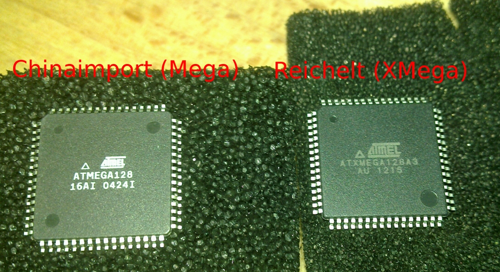

Hallo Leute,
ich hab mir vor einiger Zeit mal ATMega128's aus China bestellt.
(Wollte welche auf Vorrat haben - nix akutes)
Jetzt brauch ich welche aus dem Bestand und bin gerade stutzig geworden,
ob das wirklich ein Originaler ATMega128 von Atmel ist, da die
Aufschrift in Weiß aufgedruckt ist.
Hat da von euch jemand Erfahrungen gesammelt, bzw. weiß, wie man die
Echtheit verifizieren kann?
Gruß Björn

Das der linke ein ATMega128 und der rechte ein ATXMega128 ist, ist
Absicht?

Danke für die Antworten :)
@ArcNet: Jap, ich habe sonst keinen Atmel mehr mit dem ich das
"typische" aussehen vergleichen kann. Und bei dem XMega ist es ja sehr
wahrscheinlich (da von reichelt) dass er original ist.

Die ATMEGAs waren damals weiss bedruckt, erst vor 2-3 Jahren wurde auf
Lasergravur umgestellt.
Wenn du z.b. weisse ATMEGA128 mit Datecode 2011 hättest, dann wären die
sicher eine Fälschung (= recyclete Chips, gereinigt, poliert, verzinnt
und neu beschriftet)
Es kann natürlich sein, dass Chinesen alte Datecodes draufdrucken damit
es zusammenpasst, aber eher unwarscheinlich, denn wenn schon die
Chipbezeichnung neu gemacht wird, dann meistens mit neuem Datecode,
ausserdem haben die natürlich auch Lasermarker.
Ich habe noch zu Hause 4 Stk weisse ATMEGA128, die ich 2005 als Muster
von einem Distributor holte, somit garantiert original.
