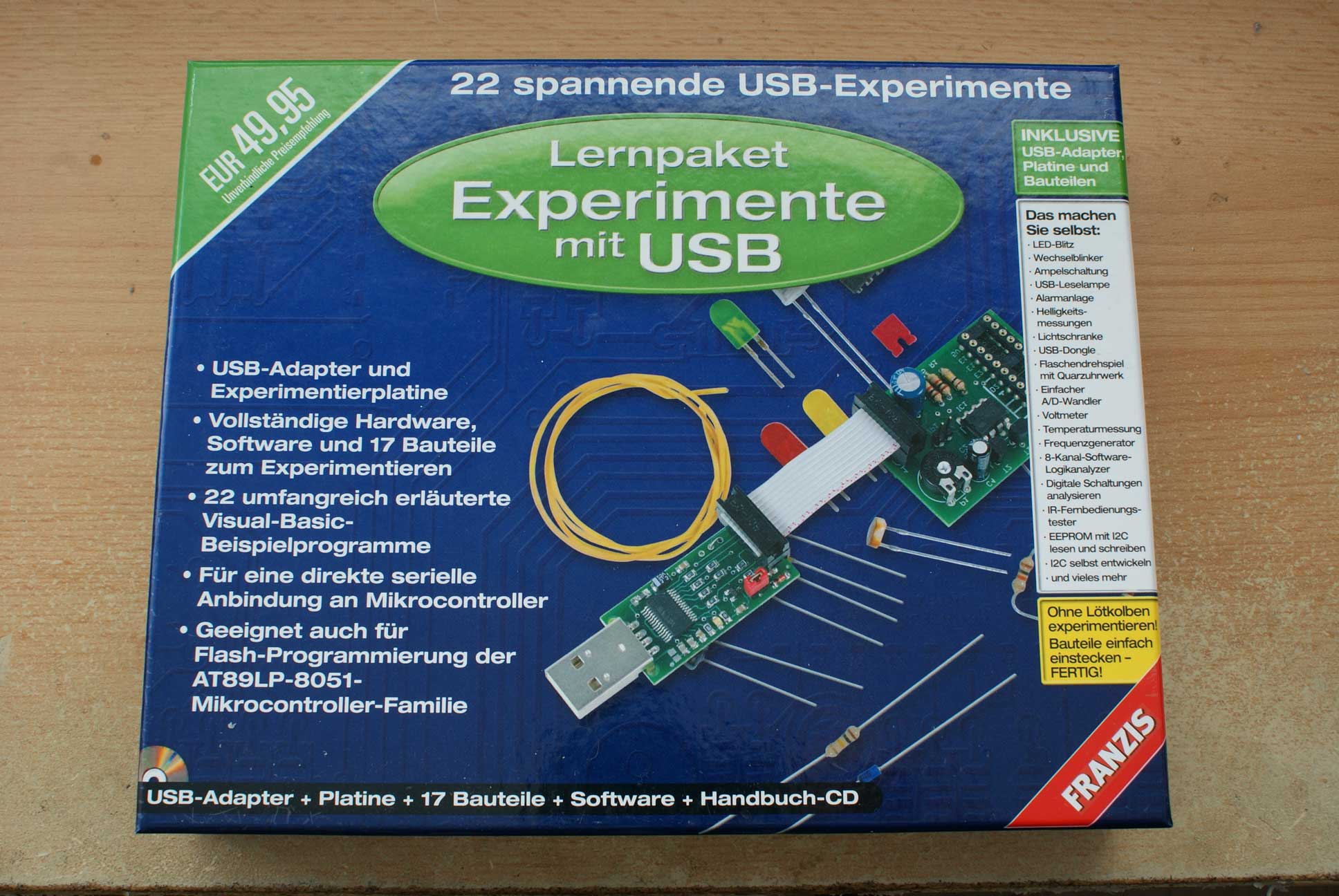

von stan (Gast)
Oh, danke. Aber ich glaube nicht, dass ich es schaffe das alles selbst
zusammenzulöten. Was Schaltungen und Elektronik angeht bin ich
kompletter Anfänger. Ich hatte mir vor einigen Wochen so ein Lernpaket
gekauft wo auch ein FT232R Chip verwendet wird und darüber ließen sich
z. B. LEDs über PWM steuern. Allerdings reicht die Leitung über USB
anscheinend nicht aus um darüber Motoren zu steuern. Und ich habe keine
Erfahrung um eine Schaltung für eine externe Stromversorgung dazuzubauen
(falls das überhaupt geht).
Daher dachte ich, dass ich vielleicht "fertige" Lösungen einsetzen
könnte, wie sowas hier z. B.
http://www.produktion.de/automatisierung/schrittmotoren-mit-usb-und-lan-anschluss/
oder den oben verlinkten Controller, wo ich einfach die Motoren an die
Steuerung anschließen und diese per USB an den Rechner. Über eine C/C++
API würde ich dann die Befehle senden um die Motoren zu steuern.
