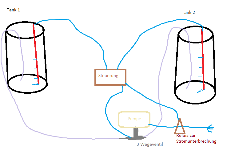

bin gerade dabei für unser Hauswasserwerk die Steuerung zu planen. Als
erstes hatte ich die Idee einfach Spannung auf das Wasser zu legen und
dann in abständen von etwa 20cm ein Kabel ins Wasser hängen lassen. Da
ich aber vermeiden will das man am Gartenschlauch ein Lämpchen betreiben
kann, wäre diese Methode die letzte auf die ich zurückgreifen werde auch
wegen der Sicherheit.
Ich dachte nun auch an eine Mikrocontroller Steuereinheit. Ich hatte mir
gleich wie bei meiner ersten Idee gedacht, eben mit den verschiedenen
Kabeln in 20cm Abstand, aber der Arduino oä. soll nur alle zB 10 Minuten
"nachschauen", also Strom auf das Wasser lassen. Und dann nach bedarf
Umschalten mit dem 3 Wege Ventil, welches dann zwischen den 2
Vorhandenen Tanks wechselt. Das 3 Wege Ventil ist ganz einfach
aufgebaut. Spannung drauf ist der 1 Tank, keine Spannung der 2te Tank.
Es soll immer zu dem Tank geschaltet werden mit dem höchsten
Wasserstand!
Auch weitere Features wie ein Alarmton wären da sicher angebracht, wenn
beide leer sind, oder ein Notaus, meiner Meinung nach einfach zu
realisieren mit einem Relais, welches einfach vor die Pumpe geschaltet
wird.
Meine Frage ist nun welchen Mikrocontroller würdet Ihr mir empfehlen,
was habt Ihr zu bedenken. Und schlussendlich andere Lösungsvorschläge!
Auf dem Bild habe ich mal skizziert wie ich mir das vorstelle.

Völlige Unkenntnis weise ich zurück, ein wenig schon, aber man ist ja
hier um sich schlauer zu machen:)
Genau wäre in etwa so:
1.) Es gibt 2 Tank in denen Regenwasser aufgefangen wird welches auf dem
Hausdach gesammelt wird. Es wird eine Pumpe geben, welche mit einem
Drucksensor von Werk aus ausgestattet ist, welcher nur bei Druckablass
(wenn der Wasserhahn aufgeht) die Pumpe angehen lässt.
Des weiteren existiert ein 3 Wege Ventil, welche es ermöglicht, die
Ansaugleitungen zu "vertauschen", was heißen soll zwischen den Tanks
umzuschalten. Datenblatt hier:
http://www.tfc-group.co.uk/assets/graphics/static/VAL322MP_with_HW_relay.pdf
Ich weiß dass dieses Ventil eigentlich für die Heizung usw. ausgelegt
ist, es lässt sich jedoch sehr gut zweckentfremden.
2.) Das Wasser wird für die Gartenbewässerung und die Toilettenspülung
benutzt, also können wir die Hygienischen Ansichten fast völlig
Ausschließen. Auch die Vorschriften bezügl. des Abwassers usw. gehören
nicht unbedingt in dieses Forum.
3.) Die Steuerung soll nun die "Messergebnisse" auswerten und das Ventil
wenn nötig umschalten. Um die Messwerte zu bekommen sollte die Steuerung
in Zeitabständen von ca. 20 Minuten einen geringen Strom (max. 3V wegen
der Sicherheit) in beide Tanks "senden". Dieses Kabel mit der Energie
wird auf dem Grund des Tanks liegen. Weitere 5 Kabel werden in abständen
von 20cm horizontal in das Wasser gehängt oder an einer Leiste
befestigt.
4) Das wäre mein Vorschlag gerne bin ich für Kritik und andere
Vorschläge offen.
5.) Noch vergessen habe ich sollte möglichst günstig sein!
6.) In der Skizze wollte ich nur mein geschriebenes veranschaulichen.

An sich nicht schlecht, allerdings wäre das dann recht teuer wenn man
mal annimmt in jedem Tank 5 Sensoren wären das 63€ nur die
Pegelschalter.
Habe ich vergessen zu erwähnen sollte möglichst kostengünstig sein!

Das hatte ich versucht zu verdeutlichen mit dem Relais, welches
geschaltet wird, wenn beide Tanks leer sind.
habe mal auf eBay gesucht habe da zB. diesen hier gefunden:
http://www.ebay.de/itm/221119540491
Was sagt ihr dazu?
Auch sollte die Steuerung nach einem Stromausfall ohne Menschliches
Zutun wieder anfangen zu arbeiten.
Was meint Ihr vom Stromverbrauch? Was verbrauch, und kostet damit so ein
durchschnittlicher, und für dieses Vorhaben geeigneter Controller?
Und übrigens schon mal vielen Dank für die Beteiligung, habe ehrlich
nicht gedacht, dass da sofort Antworten kommen. (Bin neu hier)

Das Problem ist nur der Widerstand vom Wasser! wisst Ihr einen
Controller mit 10 Analogen Eingängen, mit welchem man Widerstände über
100kohm feststellen kann, und noch 3 Ausgänge für Relais hat und noch
für ein paar Taster usw. 3 ein und aus Gänge.!!
Vom finanziellen gesehen wäre am besten so bis 15 oder 20€ je nachdem.

Gut, preislich diskutabel und von der Rechenleistung her auch für die
Erweiterung auf 125 Tanks geeignet.
Übrigens: Vergiss den Preis, das Drum-herum wird dich ein Vielfaches
kosten.
Vergiss auch so Vorschläge wie: "Aus der Waschmaschine..."
Mit einer Pegelmessung im Bereich von 5 bis 20 cm (wie in einer
Waschmaschine) kannst Du nicht viel anfangen.
Mit einem preiswerten Ventil (wie in ...) kannst Du ebenfalls nichts
anfangen, da diese für sauberes Trinkwasser und nicht für Wasser,
welches Dir den Dreck der letzten Wochen vom Dach gewaschen hat,
geeignet sind.
Gast #2854605
Georg G. schrieb:
> Als Vorversuch: Nimm dir 2 Enden Kabel, je 20cm abisoliert und leg die
> für zwei Wochen in Regenwasser. Wenn du dann immer noch glaubst, dass
> man damit einen Pegelsensor bauen kann, kannst du weitermachen.
...Also wir haben sowas seit 12 Jahren in unserer Zisterne erfolgreich
im Einsatz. Ich habe ein Kabelbündel gebaut, das so lange ist wie die
Zisterne Tief. Alle 20 cm  habe ich ein Aderpärchen rausschauen lassen
und ein paar cm abisoliert.
Bei uns funktioniert die Füllstandskontrolle so, dass über einen
Schalter 24V auf die "Zuleitungen" gegeben wird. Die Rückleitungen gehen
direkt auf Low-Power LEDs, welche ohne Vorwiderstand betrieben werden.
Die leuchten dann ausreichend hell um den Pegelstand zu erkennen.
Also generell glaube ich schon, dass das funktionieren kann, ich würde
eben auf jeder Höhe auch eine Zuleitung einplanen, gibt dir mehr
Sicherheit.
Gast #2854626
sowas ähnliches habe ich schon mal aufgebaut.
Den Füllstand habe ich kapazitiv mit einem dünnen Rohr und einer innen
geführten Stegleitung gemacht --> Kondesator. Der Kondesnator hat dann
einen NE555 zum schwingen einer bestimmten Frequenz gebracht je nachdem
wie sich der Füllstand geändert hat. Danach Frequenz / Spannungswandler
und schon war es leicht auszuwerten. Und auch Jahre lang Wartungsfrei.
Den Rest machte dann der ATMega 8.
Vielleicht wäre das was, weil mit Strom und offener Leitung hast du
immer Korrosion etc.
Wäre nicht meins.
Stumpf
Gast #2857064
Kannst du noch näher die abstandsmessung erklären? das verlinkte Bauteil
hat welche Funktion?
ist diese Methode zuverlässig?
