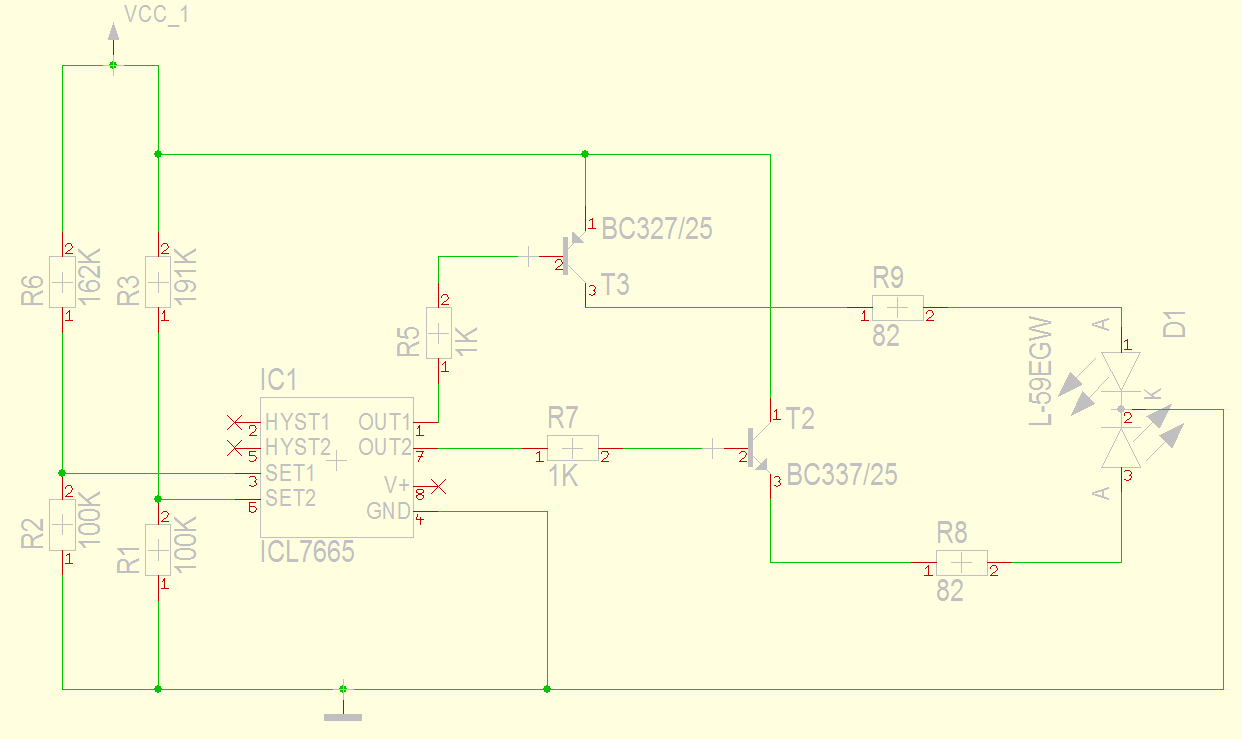

Gast #2857380
Warum ist T2 ein NPN ?
Warum nimmst du 20mA LEDs die den Akku schnell leerfressen ?
Brauchst du so viel Helligkeit, daß es keine 2mA LED täte ?
Die 2mA könnte der ICL7665 auch direkt schalten, das spart die
Transistoren mit ihren Baisvorwiderständen.
Und ich würde eine kleine Hysterese mit den HYST-Anschlüssen einbauen,
auch wenn es bei dieser Anwendung egal ist ob die LEDs beim Übergang
flimmern.
Gast #2857395
Hallo MaWin,
das ganze wird sowieso nur per Taster für ein paar Sekunden mit dem Akku
verbunden. um kurz den Stand zu überprüfen.
Warum ein NPN ? Naja, laut Figure 3 des Datenblattes wird OUT2 bei
überschreiten des eingestellten Schwellwertes HIGH also muss ich ja
mit einem HIGH-Signal die LED für das obere Drittel schalten (grün).
OUT1 wird beim unterschreiten LOW also muss die rote LED ja zum
leuchten gebracht werden, wenn ein LOW-Signal anliegt.
Habe ich da einen Denkfehler ?
Wie ich es hingebekomme, beide Farben zum leuchten zu bringen
(rot+grün=gelb), das überlege ich noch (NOR-Verknüfung ?), aber darauf
würde ich auch verzicheten können.
Gast #2857404
Ja, das Verhalten passt doch direkt so wie der IC es macht:
rot unterhalb einer bestimmten Spannung einschalten
grün oberhalb einer bestimmten Spannung einschalten
Du musst da nichts invertieren, du brauchst nur eine Duo-LED mit
gemeinsamer Anode.
