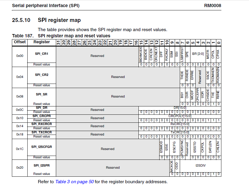

Ich bin neu auf dem STM32F103 und möchte gerade das SPI ausprobieren.
Meine erste Frage: Es gibt auf dem STM32F103 2 Sätze SPIpins: also
SPI1_MISO,..., SPI2_MISO,..., und auch in APB je ein clock enable, aber
nur ein Set SPI-Kontrollregister.
Ist das nur, damit man mit den Pins flexibler ist? Und was passiert,
wenn man SPI1 in APB2 und SPI2 in APB1 gleichzeitig aktiviert?
Doppelter, identischer output?
Mir ist auch noch nicht klar, wie die Steuerung der Slave-Select Leitung
funktioniert. Laut datasheet kann man für Single-Master Betrieb in
SPI_CR1 SSM und SSI auf 0 lassen und SSOE auf 1 setzen. Wird dann die
NSS-Leitung automatisch beim SPI-enable low oder muss man das manuell
machen?
Danke!

Hallo!
Bezüglich Kontrollregister: Hier ein Screenshot des Datasheets.
Wenn es da Kontrollregister für mehrere SPIs gäbe, musst das doch
irgendwo stehen, bzw. müssten die SPIx_CR1 usw. heißen.
#2853794
Zu sehr AVRs gewohnt? Die ARMs sind modularisiert, die einzelnen
I/O-Module besitzen jeweils einen eigenen Adressblock mit den
Steuerregistern nur dieses Moduls. Hat ein Controller 2 SPIs, dann hat
er 2 solche Adressblöcke.
Den von dir gezeigten Block gibts folglich mehrfach. Weshalb dort auch
keine Adresse eines Registers drinsteht. Nur ein Offset.
Beachte die mit "Refer to ..." beginnende Fussnote.
