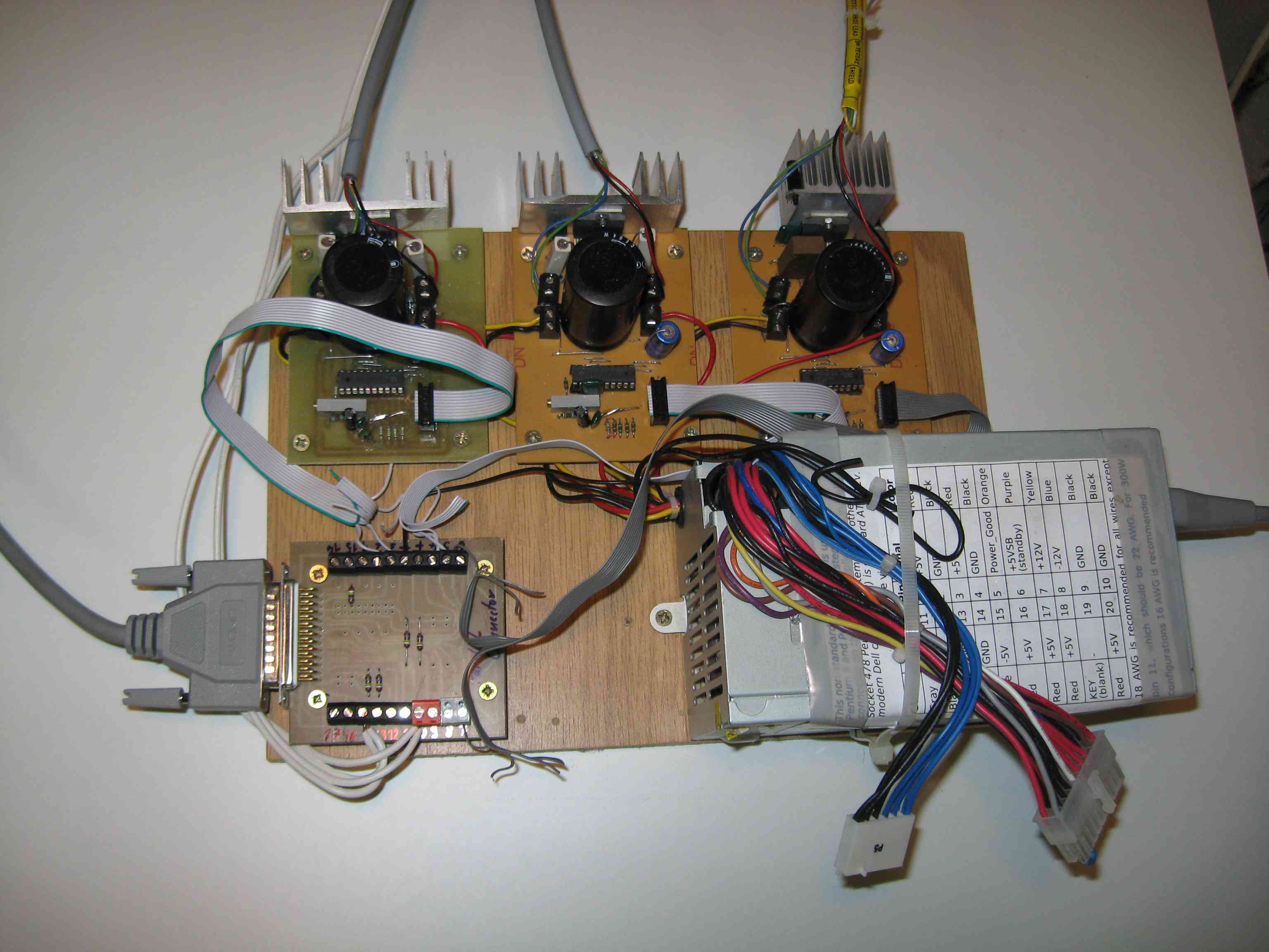

Hallo CNC Platinenfräser,
ich hab mir eine CNC Portalfräsmaschine günstig selbst gebaut, die auch
richtig gut funktioniert und mit EMC2 über den Parallelport via
L297/L298 gesteuert wird. Die Genauigkeit ist ausreichend um zwischen
zwei 2.54mm Pads eine Leitung durchzuführen. Design via Eagle oder
GNUeda.
Sogar in Alu kann ich fräsen (2.5mm Fräser, 0.5mm Tief), aber die
Steifigkeit der Maschine ist nicht ausreichen, beim eintauchen verzieht
es den Fräser um ca. 5/100mm. So nun zur Frage:
Mich würde interessieren mit welchem X/Y-Vorschub Ihre Eure Platinen
fräst ?
Und was der maximale (ohne Schrittverlust) Vorschub ohne Last (Eilgang)
eurer Maschine ist ?
Ich kann einen X/Y Vorschub von max. 210mm/min zuverlässig fahren. Bei
grösserem Vorschub gehen Schritte verloren, vermutlich weil die
notwendige Kraft auf die Achse fehlt - das ist aber nicht das Problem,
dass könnte man durch eine grössere Übersetzung von Schrittmotor auf
Achse lösen, was wiederum den Vorschub verringert.
Es gibt Videos im Internet bei denen die Vorschubgeschwindigkeit beim
Platinenfräsen wesentlich höher zu sein scheint als die 210mm/min von
meiner Maschine.
Wie kann man die zuverlässige Vorschubgeschwindigkeit erhöht werden,
bzw. was begrenzt die Vorschubgeschwindigkeit ?
Hier ein paar Daten zur Maschine (sehr günstig gebaut):
1) 3 bipolar Schrittmotoren 1.8deg
2) X,Y-Achse M12 Gewindestange mit Messingmutter
3) Z Achse M8 Gewindestange mit Messingmutter
4) Kress Fräsmotor 1050-1 mit ca. 17.000 U/min
5) Gravierstichel VHM 35Grad
6) Steuerung EMC2 mit L297/L298
Könnte es z.B. helfen den Parallelport-Anschluss mit Optokopplern zu
versehen um eine höhere Vorschubgeschwindigkeit zu bekommen ?
Vielen Dank vorab für Eure Erfahrungswerte !
Hwe

nur kurz zum Thema Vorschubgeschwindigkeit: Mit welcher Spannung
betreibst du die Motoren?
Mit höherer Spannung kannst du auch eine höhere Vorschubgeschwindigkeit
erreichen! Der Schrittmotortreiber begrenzt den Strom über den
Shutwiderstand.

von Holger W. (hwe)
Also ich verwende ein altes PC Netzteil 5V/12V, wobei die 12V für die
Schrittmotoren verwendet werden und die 5V für die Steuerung.
@Floh
hier sind ein paar Bilder, allerdings noch mit einem Dremel-Derivat
anstatt Kress und ohne Gravurtiefenregler an Z-Achse. Und der fliegende
Aufbau der Steuerung.
Also, raus mit der Sprache, welche Vorschübe verwendet Ihr zum
Platinenfräsen und maximal im Eilgang ?
Hwe

von MaWin (Gast)
Nein.
Es könnte helfen statt der supersimplen L297/L298 Halbschritttreiber
mal ordentliche Mikroschritttreiber wie TB6560 zu verwenden weil
die Motoren im Mikroschritt sauberer laufen und der 1.4-fache Strom
möglich ist.
Letzlich schaust du aber ins Diagramm Drehmoment/Drehzahl deines
Schrittmotors, misst das nötige Drehmoment, und kannst selber ermitteln,
ob die Motorn bei dir wie vorgesehen funktionieren.
Vielliehct entdeckst du dann ja, daß sie massig mehr Drehmoment haben
als nötig ist und du die Übersetzung ä#ndern kannst zu Gunsten grösserer
Schritte und damit mehr Tempo.

von CNCler (Gast)
Hallo Holger,
ich habe eine BF20 auch mit dem Kressmotor. Ich kann bis 450 mm/min
fahren,
wobei ich allerdings sagen muss, dass diese Geschwindigkeit leichte
Unsauberkeiten an den Rändern erzeugt. Denke, dass dies auch ein Problem
von meinem Fräser ist (selbstgeschliffen). Meist fahre ich mit 320
mm/min.
Jedoch habe ich eine professionelle Steuerung dran die
Mikroschrittbetrieb macht und die Stepper sind auch sehr groß. Ich
glaube, dass Du mit Deinem Vorschubwert passend zu Deiner
Stepperkonfiguration fährst.
Ich würde Dir empfehlen die Versorgungsspannung für die Schrittmotoren
auf mind. 28 V  zu erhöhen. Das Netzteil sollte mit 4 A pro Strang
kalkuliert werden, Reserve, auf jeden Fall dicke Elkos am Ausgang. Bei
meiner Eigenbaufräse (Proxxon umgebaut) mit L297/L298 Kombi und kleine
12V Stepper,
habe ich 26V und 10 A als Netzteil (linear). Am Ausgang habe ich einige
ESR-Elko mit zusammen 470.000uF eingebaut.
Good luck!

Wicklungen, die – bei eingebauter Freilaufdiode – dazu führt, dass der
Strom trotz Choppern kontinuierlich fließt"
und auch verstehen.
Der kontinuierliche Strom fließt durch die Motorspule, das Netzteil wird
nur mit dem "Ladestrom" belastet. Der Impulsstrom ergibt sich aus
U(Motor)/U(Netzteil.
Daher sind in der Motorversorgung lowESR Elkos angebracht.
Meine Fräse arbeitet mit max 3600mm/min.
Platinenfräsen habe ich nicht vor.
Mit Gruß
Pieter
von MaWin (Gast)
> Der Strom hängt jedoch immer von Rs (Sense) ab und mit diesem
> Strom wird das Netzteil auch belastet!
Nein, nur der Pufferkondensator.
Das Netzteil muß nur den mittleren Strom liefern.
Und der ist kleiner:
Motorstrom*(Motorspannung+Treiberverlustspannung)/Netzteilspannung
MaWin schrieb:
Danke! Genau so ist es, eben wie bei einem Schaltregler (wie oben schon
von mir erwähnt).
von Holger W. (hwe)
Jetzt weiß ich zumindest was ich von meiner Maschine erwarten kann und
wo ich noch verbessern kann ohne dass zu hohe Kosten aufkommen.
Ich werde erstmal versuchen die Spannung von 12V auf 30V zu erhöhen und
natürlich noch ausreichend uF dranbauen. Sollte ich dann jemals
500mm/min schaffen kann ich mich glücklich schätzen, aber das scheint
schwierig zu werden.
Eine Mikroschrittsteuerung oder Servos kommen erstmal noch nicht in
Frage - ist ja nur ein Hobbyprojekt ;-))
Vielen, vielen Dank für Eure hilfreichen Hinweise !
von Michael_ (Gast)
Natürlich ist eine höhere Spannung besser. Durch die höhere Spannung
kriegst du steilere Stromflanken hin. Aber die Ansteuerelektronik muß
die Spannung auch können! Normal geht sie bis 24V.
von Holger W. (hwe)
Ok, das war vielleicht zu unpräzise ausgedrückt. Ich meine, ich werde
entsprechend der Datenblätter die Spannung bis zur max. zulässigen
Spannung erhöhen. Laut L298 Datenblatt sind max. 46V zulässig, daher
sollten 30V kein Problem sein.
30V hab ich angegeben, weil die meisten Netzteile welche mir zur
Verfügung stehen max. 30V können.
Ich werds im Forum berichten, wieviel Vorschuberhöhung ich dadurch
erreicht hab !
von Michael_ (Gast)
Ich habe mal diese Platine umgestellt.
Also durchforste deine Elektronik nach ähnliche "Kleine" Änderungen.
http://www.emisgmbh.de/antriebs/smc/smc800/smc1500umbau.pdf
