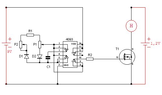

Ich habe ein kleines, portables Heizelement, welches mit einem 1,2V NIMH
Akku betrieben wird (2200 mAh). Der Akku wird dabei immer nur für einige
Sekunden (10-15 Sekunden) an das Heizelement angeschlossen (also
sozusagen fast kurzgeschlossen), so dass dieses sich kurz maximal
aufheizt...ohne weitere Steuerung, lediglich Akku und Heizelement
(welches eigentlich nur aus zwei dicke Drähten mit einem dünnen
Metallnetz in der Mitte besteht). Das soll auch so sein bzw. ist in
meinem Fall zweckmäßig und funktioniert gut. Dabei fließt ein Strom von
15A, bei einer Leistung von etwas mehr als 11 Watt, so dass am
Heizelement (Metallnetz) eine Spannung von 0,75 Volt abfällt (allesamt
Herstellerangaben). Der Akku hält so etwas länger als 6 Minuten durch.
Diese Anordnung soll unbedingt so beibehaten und nicht verändert werden
(auch wenn sie schaltungstechnisch vielleicht nicht sinnvoll ist, ich
weiß). Nun möchte ich die Spannung bzw. die Hitze des Heizelementes auf
einfachste Weise mit einem Poti regeln können, so dass das Heizelement
sich viel weniger aufheizt und der Akku zudem länger durchhält. Der
Regler sollte die spannung also idealer Weise zwischen 0 - 1,2 Volt
regeln.
Wie mache ich das am besten?

von abc (Gast)
Linearregler wäre sinnlos (Differenz wird verheizt), Schaltregler könnte
klappen. Ich würde ja einfach ne gaaanz langsame PWM nehmen. Einen
MOSFET finden der ein paar Ampere aushält ist kein großes Problem.

Man könnte (für PWM) einen MOSFET an einen 555 hängen. Dazu braucht es
aber eine zweite Spannung, so 5-12V. Hast du sowas oder hast du nur die
1,2V?

von Aeroschmied (Gast)
Der IC brauch auch noch eine Aussenbeschaltung, L, C, usw. Hast du dir
mal das Datenblatt angeschaut?
Wenn du das Heizelement 1s anschaltest und 1s aus, hast du in der Summe
die halbe Leistung. Das ist was der Beiträger oben mit langsamer PWM
meint. Ein Schaltregler wäre hier wirklich fehl am Platz. Bleibt das
Problem mit der Steuerspannung, hier käm eigentlich nur ein step-up in
Frage. Die PWM musst du nicht mit nem ollen 555 machen, kannst auch nen
Arduino nehmen ;-)

Der step-up macht nur die Steuerspannung von 5V für den FET und die
dazugehörige PWM-Quelle. Da reichen ein paar mA.
Wenn die Batterie mit beim Heizelement platziert wird, sind die Verluste
in der selben ja nützlich.

Nur daß dein 1,2V Akku unter 15A Last noch 0,8V bringt oder sogar noch
weniger. Damit einen Aufwärtswandler zu speisen wird schon recht
sportlich, und da du der Diskussion schon fast nicht mehr folgen kannst
im Selbstbau für dich unmöglich.
Dein Ursprungskonzept ist sehr fragwürdig. Du verbrätst schon etwa 50%
der Energie im Innenwiderstand des Akkus
Wenn du irgendwas regeln willst sorge für 5V für eine PWM im 10tel
Sekunden bis Sekundenbereich und schalte damit dein Heizelement mit
MOSFETs mit sehr niedrigen Rds.
Alles andere wird wohl nichts

von Jens G. (jensig)
Mach es so, wie im bereits erwähnten
http://www.atx-netzteil.de/pwm_lueftersteuerung_m_4093_u_buz11.htm
C2+C3+D3+R3 läßt Du weg, R2 wird einfach gebrückt, C1 kann man
sicherlich um Faktor 10 größer wählen (1µ oder mehr), und R1+P1+P2 auch
um Faktor 10 vergrößern. Damit sollte man beim Takt in den
Sekundenbereich kommen, und Schaltverluste im Mosfet reduzieren.
M (Motor) wäre Deine Heizung, allerdings nicht gegen +12v (bzw. +9V
Deiner Blockbatterie) geschaltet, sondern gegen +1,2V deiner Mignon.
-Pol der Mignon natürlich an Minus der 9V.
Mosfet sollte einer mit vielen "Ampers" bzw. niedrigem Rdson sein. Ein
möglicher Typ wurde ja schon weiter oben genannt.

von Heizelement (Gast)
Ich meinte natürlich steuern (manuell, via Poti), entschuldige. Ich bin
es nicht gewohnt, die Begrifflichkeiten in diesem Fall so präzise zu
trennen.
Ich habe mal den Schaltplan nach Deinen Angaben ergänzt (rot). Meintest
Du das so?

von Alexander S. (esko) Benutzerseite
Der Schaltplan PWM_1.GIF passt so, wie von dir gepostet. Als Mosfet geht
jeder mit 25 A oder mehr. Am besten im TO-220 Geähuse und unter 20
Milliohm Widerstand. Um einen Kühlkörper wirst du trotzdem nicht
herumkommen.
Wie kommst du an die Bauteile?
@all: Auf den Begrifflichkeiten herumzureiten halte ich hier nicht so
sinnvoll.
@ Alexander: Okay, danke :-). Die Bauteile werde ich dann denke ich bei
Conrad bestellen (bin im deutschsprachigen Ausland). Als MOSFET würde
ich den von Ernst vorgeschlagenen IRFB3006PbF nehmen. Wie groß sollte
denn der Kühlkörper sein?
Habe gestern außerdem noch den Tip bekommen, einen 100k-Widerstand
zwischen Gate und Source zu schalten, damit der MOSFET nicht
versehentlich einschaltet.
> Als MOSFET würde ich den von Ernst vorgeschlagenen IRFB3006PbF nehmen.
Der passt und ist mit 2,5 mΩ recht gut.
> Wie groß sollte denn der Kühlkörper sein?
Das kommt auf den Strom an, der fließt. Die Verlustleistung errechnet
sich mit: P = I² * Rds(on)
bei 15A: P = I² * Rds(on) = (15A)² * 2,5 mΩ = 0,56 Watt
Bei unter 1 Watt brauchst du noch keinen Kühlkörper, darüber schon.
> einen 100k-Widerstand zwischen Gate und Source zu schalten, damit
> der MOSFET nicht versehentlich einschaltet.
Kann man machen. Hilft z.B. wenn die 1,5V-Batterie angeschlossen ist und
die 9V-Batterie nicht. Dann könnte der Mosfet gegen versehentliches
einschalten.
