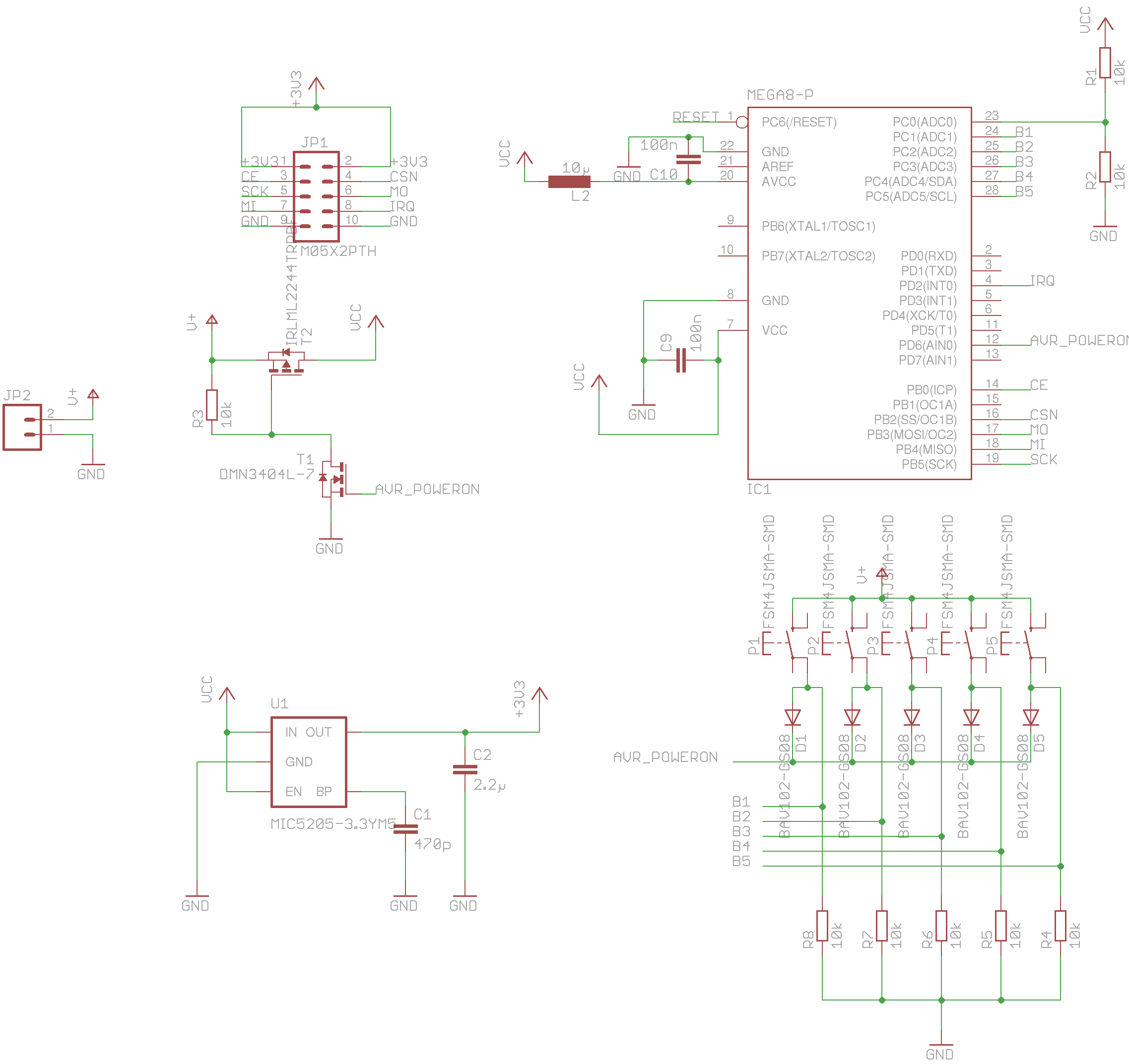

AVR ATmega8 + nrf24l01 Schaltung
Gast #2854429
kann jemand kurz über mein Schematic drüber schauen, ob das so
funktioniert?
Der 5x2 Header ist zum Aufstecken von einem fertigen nrf24l01 Modul.
Versorgt wird die Schaltung mit einem LiOn Akku (V+). Wenn einer der
Taster gedrückt wird, wird durch die 2 Mosfets die Versorgungsspannung
für den Funkchip und den AVR hergestellt. Der AVR kann dann die
Versorgung halten, solange er sie braucht (Senden des gedrückten
Tasters, Senden des Akkuzustandes). Danach kann er die
Versorgungsspannung wieder abdrehen.
Danke!
Gast #2854441
sieht auf den ersten Blick gut aus, aber du wirst mit der
Versorgungsspannung Probleme bekommen !
- den uC versorgst du mit VCC, damit sind auch die high Ausgangs-
  spannungen auf Vcc (verträgt das das nrf24l01 Modul ???)
- die Spannung an den Tastern ist V+, damit werden bei jedem Start die
  Eingangsschutzdioden des uC strapaziert, da die Eingänge der Tasten
  eher auf high liegen als die Versorgungsspannung am uC da ist
  (RC schaft Abhilfe)
- ein Pull-down an AVR-POWERON wäre gut
Für das erste Problem sehe ich keine schnelle Lösung ausser du betreibst
auch den uC mit 3.3 Volt.
Dann must du aber eine bessere Lösung für die Taster und deren Eingänge
am uC haben!
Gast #2854447
Ja, bis 5.25V, mit der Einschränkung das die Betriebsspannung des Moduls
maximal 3.3V haben darf (sonst bis 3.6V).
>   (RC schaft Abhilfe)
Mhm, hoffe die halten :-)
Meinst du das Störungen den Mosfet zufällig aufdrehen könnten?
Gast #2854456
ja auch, aber das Hauptproblem ist, dass du den uC Ausgang AVR-POWERON
niemals auf low schalten darfst um das Gate zu entladen da ja
gleichzeitig einer eine Taste drücken könnte.
Die Ladung am Gate verschwindet so nur langsam über die Dioden und
etc...
und du brauchst einen gut sperrenden FET damit dein Highside-FET auch
sicher die Versorgungsspannung abschaltet.
100k reichen!
