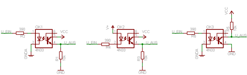

ich bin leider noch ein wenig Elektronik-Anfänger und arbeite gerade ein
paar Kapitel des Tutorials durch.
Dort habe ich bei den Optokopplern die Schaltskizzen im Anhang gefunden.
Mein Vorhaben ist es, mit einem Optokoppler 12V auf eine Leitung
durchzuschalten.
Muss ich hierzu zwangsläufig den Ausgang des Mikrocontrollers an die
Photodiode hängen oder könnte man bei Optokopplern mit herausgeführter
Basis auch direkt den Impuls (+5V) auf die Basis geben? Das ist doch im
allgemeinen schneller von der Ansprechzeit als mit der LED oder?
Und noch eine letzte Frage:
Wie berechne ich den Widerstand für die Basis bzw. wie müsste die
Schaltung aussehen, wenn ich mit dem Mikrcontroller Pin-Ausgang den
Optokoppler zum "durchschalten" der 12V bewegen will?
LG
Janina
Wieso willst Du dafür einen OK nehmen? Nimm doch gleich einen
einfachen Transistor.
Gruss
Harald
Gast #2855294
das habe ich schon versucht in einer Testschaltung. Aber da kann ich am
Ausgang dann keine 12V messen, sondern nur weniger.
Beim OK kann ich aber 12V messen.
Wenn mir jemand verrät wie das funktioniert, bin ich gerne bereit zu
lernen.
Prinzipiell geht das (mit Vorwiderstand!!!), aber dann hast du keine
galvanische Trennung mehr. Du benutzt den Otopkoppler quasi als
Transistor, d.h. du könntest auch einfach einen transistor verwenden.
über der Basis fallen i.A. 0,7V ab, d.h. du hast bei einem 5V-Ausgang
noch 4,3V über dem Widerstand. Den Basistrom Ib kannst du dir mit Hilfe
des Verstärlkungsfaktors des transistors (aus Datenblatt) und des
benötigten Collectorstrom berechnen (Ic = Ib * Verstärkung). Somit
ergibt sich für den Widerstand R = 4,3V / Ib = 4,3 V * Verstärkung / Ic

Janina schrieb:
> Aber da kann ich am
Dann ist dein Basiswiderstand zu groß. Beachte aber auch dass du über
dem Transistor immer einen kleinen Spannungabfall hast
(Sättigungsspannung), d.h. du wirst immer weniger als 12V (je anch
transistor im Bereich von 11,5 V) haben, wenn deine Betrisbspannung 12V
beträgt. Damit kannst du aber immer noch dein Relais durchschalten

Ich denke eher der TO hat den Transistor als Emitterfolger geschaltet.
Oder "High side switch" genannt. Mit einem NPN Transistor erhält er dann
natürlich nur die Basisspannung minus Ube.
Mit dem Transistor die Masse schalten hilft hier.
