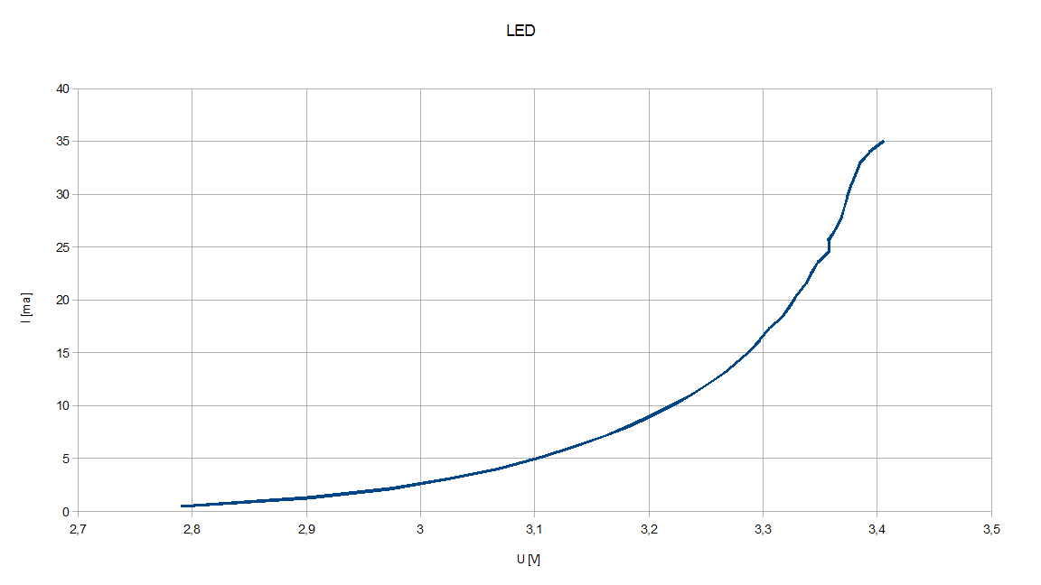

Da es leider kein vernünftiges Datenblatt gibt, habe ich eine Kennlinie
für den Betrieb mit konstantem Strom aufgenommen. Dazu habe ich jeweils
die Spannung an einem Widerstand mit bekanntem Wert und der LED selbst
bestimmt und das Ganze in ein Diagramm "gesteckt" (siehe Anhang).
Zur LED gibt es jetzt folgende Angabe:
> Utyp 3,02 V Ityp 20mA / Umax 3,11 V Imax 30mA
Nun würde ich zur Bestimmung des "richtigen" Widerstands folgendes tun:
Flussspannung für 30 mA bestimmen (3,375). Mit der "bekannten" Formel
((Versorgungsspannung - Flusspannung) / 30mA = 287,5) den benötigten
Widerstand berechen und diesen aufgrund des Multiplexverhältnisses (1 zu
8) durch 8 teilen ( = 35,94) und anschließend zum nächsten E24-Wert
aufrunden. Das wären dann in meinem Fall 36 Ohm.
Damit müsste ich ja dann auf der "sicheren" Seite sein, oder?
Insbesondere passt das auch ganz gut mit den oben bestimmten Widerstand
(30 Ohm) überein. Das verwundert mich ein wenig, wenn ich bedenke wie
ich auf den Wert gekommen bin :).
Was sagt ihr dazu?

Gast #2855733
LED schrieb im Beitrag #2855663:
Nahein! Du kannst nicht einfach den Strom verachtfachen! Du hast dann
mit 36ohm für 1/8 der Zeit einen Spitzenstrom um die 240mA, und das ist
für blaue LEDs viel zu viel, auch kurzzeitig.
Geh davon aus, dass Deine blaue LED einen Dauerstrom von 30mA und einen
Spitzenstrom von 100mA bei 1/10 abkann, also bei 1/8 eher 80mA.
Du hast 4 Möglichkeiten:
1. Du reduzierst den Spitzenstrom auf 100mA und lebst mit der geringeren
Helligkeit.
2. Du reduzierst den Spitzenstrom auf 100mA oder weniger und setzt
ultrahelle LEDs ein, um bei geringerem Strom trotzdem auf die Helligkeit
zu kommen.
3. Du verringerst Deinen Multiplex auf 1/4 oder steuerst jede LED direkt
an und bekommst bei akzeptablen Strom ausreichende Helligkeit.
4. Du läßt es so, wie es ist, und schaust den LEDs beim Sterben zu. Bei
blauen und weissen LEDs ist das in akzeptabler Zeit machbar, und Du hast
dann eine Helligkeit unter der von Punkt 1. Außerdem sterben die nicht
gleichmäßig, das gibt dann noch schöne Effekte.
Gast #2855763
Ups, das war natürlich ein fataler Denkfehler. Vielen Dank für den
Hinweis.
Ich gehe jetzt einfach mal "konservativ" von maximal 60 mA für 1/8 der
Zeit aus. Bei 12 Volt Spannungsversorgung und 3,375 Volt Flussspannung,
komme ich auf einen Widerstandswert von 150 Ohm. Das sollte jetzt aber
(endlich) stimmen?
Gast #2855796
LED schrieb im Beitrag #2855763:
> (endlich) stimmen?
Ja, das ist ein vernünftiger Weg. Wenn Dir die LED dabei zu dunkel sind,
bleiben Dir noch Punkt 2 oder 3 von oben, um dem abzuhelfen.
Btw: Die Erwärmung der LED ist nicht das Problem. Durch die zu hohe
Stromdichte im Halbleiter wird die Dotierung zerstört. Und blaue bzw.
weisse LED reagieren dabei empfindlicher als rote oder gelbe.
