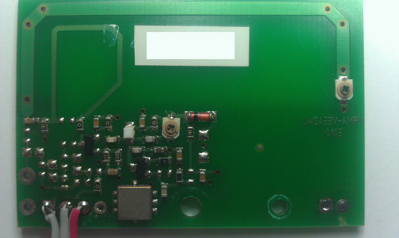

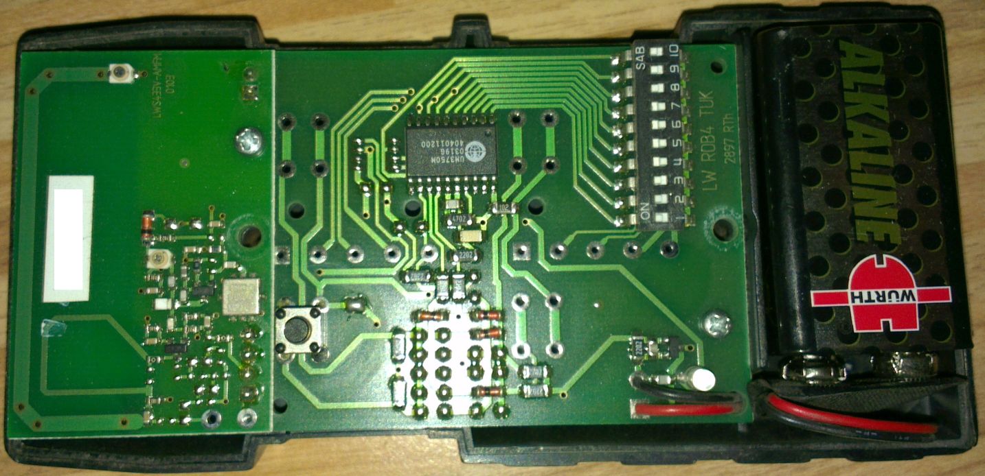

habe den im Anhang zu sehenden Garagentoröffner. Ich muß diesen
duplizieren.
Der UM3750M ist kein Problem. Habe das Protokoll in einen ATTiny13
integriert. Den im Bild zu sehenden Sender habe ich von der orginal
Platine entfernt und an meinen Nachbau gehängt. Es gibt nur 3
Anschlüsse: +9V, Daten und GND. So weit alles super, das Garagentor geht
auf und zu.
Jetzt muß ich aber noch den orginal Sender ersetzen. Und genau da hängt
es.
Meiner Meinung nach ist das ein einfacher AM Sender auf 433,92 MHz.
Darauf hin habe ich diesen FM Sender:
http://www.ebay.de/itm/Sendemodul-Sender-Sendeeinheit-433Mhz-433-Mhz-Funk-Modul-Funkschalter-Funkmodul-/200748726098?pt=Elektroversorgungen&hash=item2ebd8e7752
an meine Schaltung angeschlossen. Aber nichts geht.
Habt ihr da eine Idee zu? Ich habe meine MC unter Kontrolle aber bei HF
ist es bei mir vorbei.
Gruß Rene

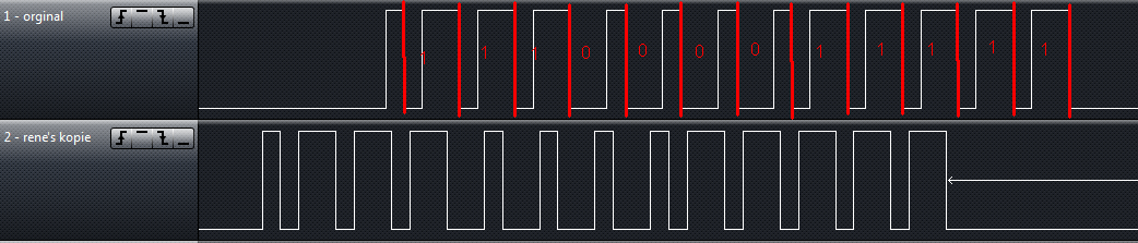

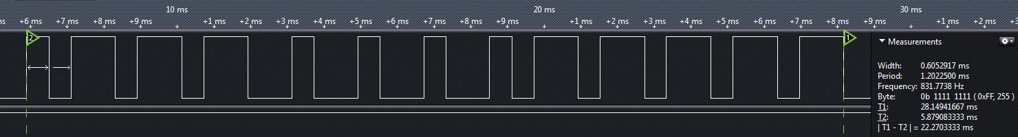

Anbei mal das generierte Signal direkt vor dem Sender. Als erstes kommt
ein Highanteil von 0,62 ms warscheinlich das sich der Empfänger
einstellen kann. Danach kommen 12 Bytes die sich jeweils aus drei Teilen
a 0,62 ms zusammensetzen. Der erste Teil ist immer Low, der zweite Teil
beinhaltet das Bit 1=High, 0=Low. Und der dritte Teil ist immer High.
Also 0,62 ms Vorspann + 12 Bytes * 3 Teile a 0,62ms = 37 * 0,62ms =
22,94 ms Datensatzlänge. Dann kommt eine Pause von 12 Bytes * 3 Teile -
0,62ms Vorspann = 21,7ms. Danach geht es wieder von vorn los, solange
der Taster betätigt wird.

OP
Ja, Signal ist direkt am Controllerausgang(Sendereingang) aufgenommen.
Hinter dem Empfänger messen geht leider nicht so ohne weiteres. Habe
deshalb hier einen 433,92 MHz AM Empfänger. Im Anhang befinden sich die
Signalaufzeichnung des orginalen und meines Nachbau Senders. Der
orginale Sender invertiert das Signal was ich in meiner Software
berücksichtige. Das ist an den Bildern auch gut zu sehen.

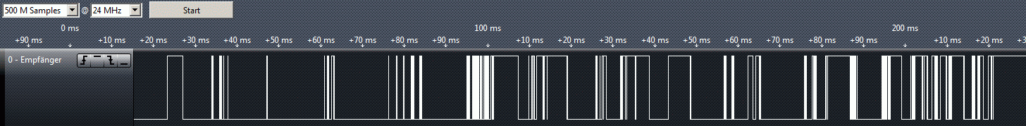

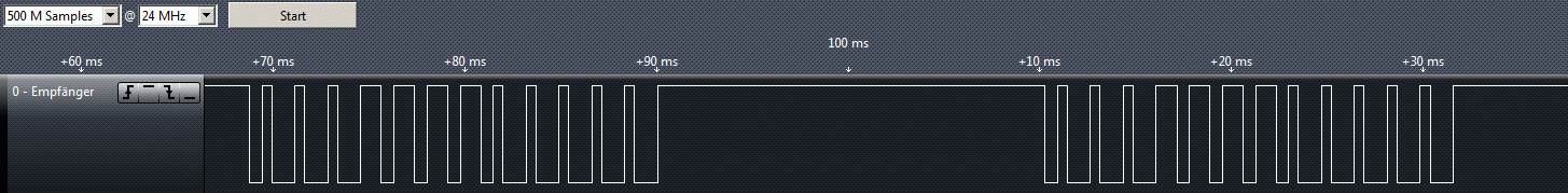

OP

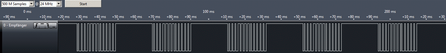

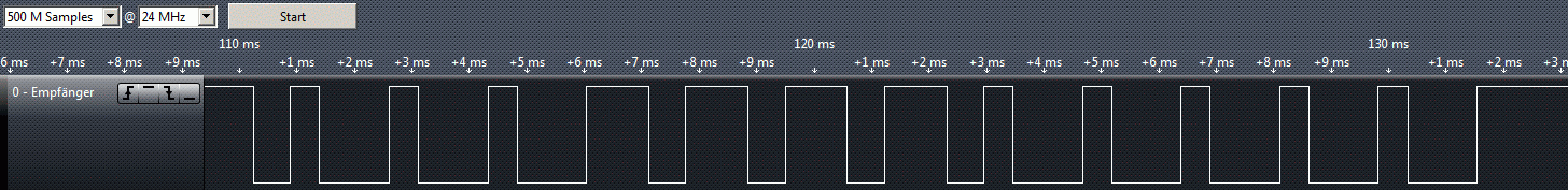

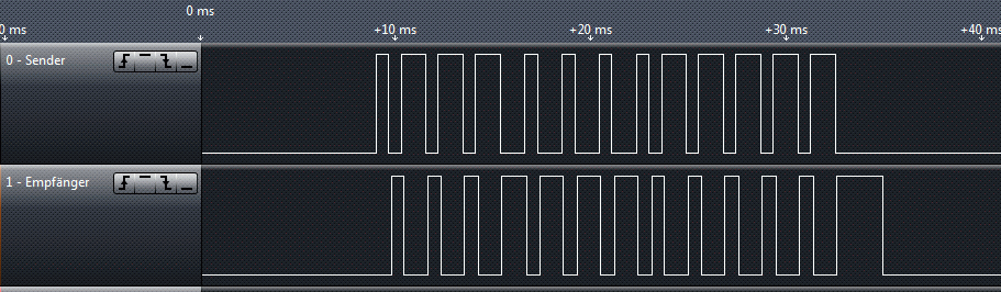

So der alternative Sender und Empfänger ist schon da. Echt schnell die
Jungs habe gestern gegen 12:00 Uhr bestellt. Respekt!
Wenn ich jetzt mit meiner Schaltung und dem EBay Sender Daten übertrage
habe ich ein Signalbild vom feinsten. (siehe Bilder 1-3) Ich bin echt
begeistert hatte auf 433,92 MHz mehr Störungen erwartet.

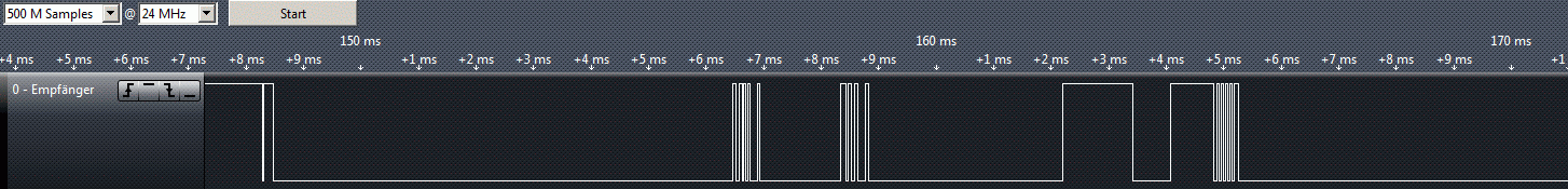

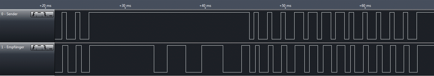

Dem steht jetzt das Signal aus dem orginal Sender gegenüber. Das ist
eine totale Katastrophe. Wildes Rauschen, ein Signal ist nicht mehr zu
erkennen (siehe Bilder 4-5)
Da der Empfänger laut Datenblatt ASK Modulation bei 433,92 MHz macht
sollte damit klar sein das das Ebay Teil auch ASK auf 433,92 MHz macht.
http://dlnmh9ip6v2uc.cloudfront.net/datasheets/Wireless/General/RWS-371-6_433.92MHz_ASK_RF_Receiver_Module_Data_Sheet.pdf
Der orginal Sender aber definitiv nicht. Die Frequenz des orginals muß
aber auch bei 433,92 MHz liegen da dort der entsprechende SAW verbaut
ist. Damit bleibt eigentlich nur noch die Modulation übrig, und ich
damit völlig ratlos.

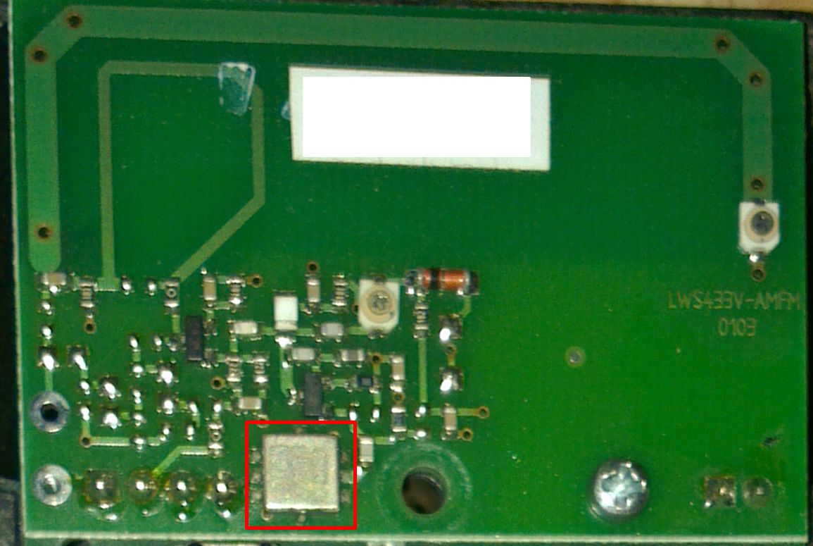

Als Bild 6 und 7 habe ich mal den orginal Sender angehängt. Sollte das
Ding echt AM mit nur abgesenkter Amplitude machen? Wenn ja wie könnte
ich das mit meinen Mitteln herausfinden?

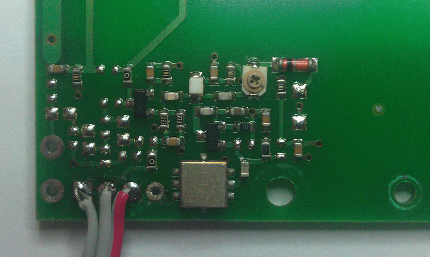

Auf den Foto sieht man sehr schön den zweistufigen Aufbau: rechts ein
Colpitts-Oszillator in Basisschaltung mit dem SAW im Basiszweig, links
der Verstärker und die Leiterbahn-Antennenstruktur.
Ziemlich in Bildmitte des vergrößerten Bilds sieht man ein weißes,
quadratisches Bauteil. Nehme an das ist das L des Oszillators.
Daran hängt ein C-Trimmer. Es ist ungewöhnlich, dass man bei so einem
Aufbau einen Feinabgleich der Frequenz betreibt. Vielleicht weil der
Empfänger extrem schmalbandig ist?
Weiter rechts oben ist eine MiniMelf Glasdiode zu sehen. Könnte der
Frequenzmodulation dienen, ist aber wegen der verdeckten Leiterbahnen
und Vias nicht zu erkennen. Auf dem Foto sieht es so aus als hänge die
funktionslos in der Luft.

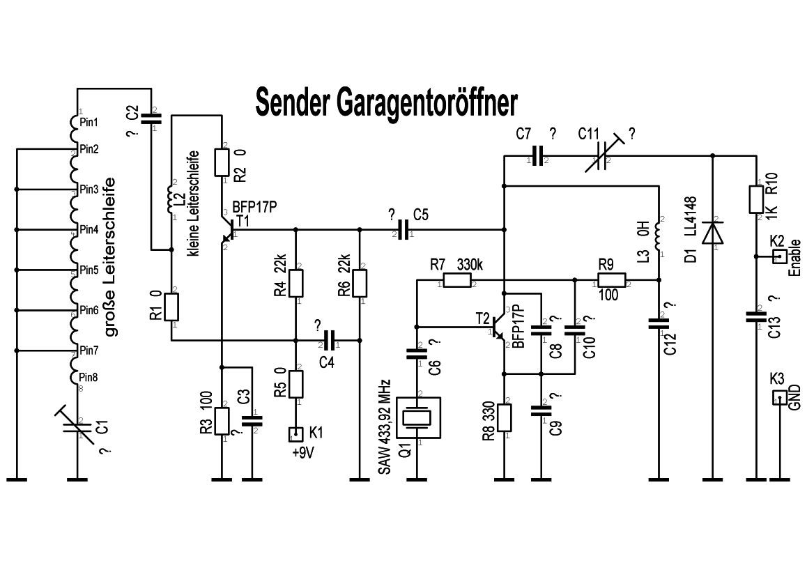

Damit man die Modulationsart abschätzen kann, müsstest du wohl den
rechten Teil in einem Schalplan skizzieren. Vor allem der Teil vom
Modulationseingang bis zum rechten Transistor und dem LC-Kreis am
Kollektor.

Es sieht tatsächlich so aus, als wäre das ein FSK Sender, der C-Trimmer
stellt die Ablage ein. Das würde auch erklären, warum der iBäh Empfänger
da nur Murks empfängt, da das nur der o.a. breitbandige Pendler ist. In
diesem Fall liegst du mit einem Sendemodul a la RFM02 gar nicht so
schlecht. Im Gegensatz zum RFM12 hat dieser direkt einen FSK Pin, an dem
du modulieren kannst. Ausserdem ist er in der Sendefrequenz genau

Der Schaltplan ist fast richtig, zwischen R7 und R9 fehlt die Verbindung
zu +9V und das untere Ende von C10 geht nicht auf den Emitter T2 sondern
auf GND.
Egal, mein Vorposter hat völlig Recht, das ist ein FSK-Sender.

P.S. Nur noch mal zum Spass anbei der geänderte Schaltplan und vielen
Dank für eure kompetente Hilfe.
Gruß Rene

Ich hoffe ich habe das so richtig verstanden, am RFM02 solange die Werte
ändern bis das am Ausgang (welcher?) mein bekanntes Signal am LA
angezeigt wird?
