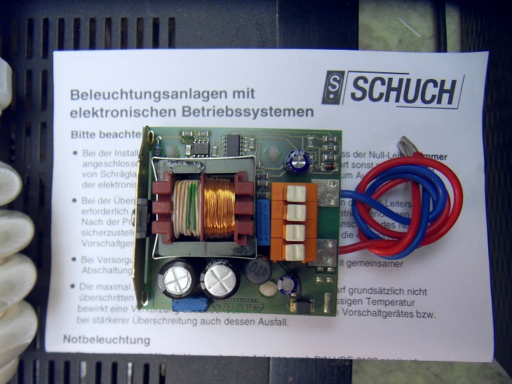

Will man Leuchtstoffröhren an 12 Volt Gleichspannung betreiben,
erfordert das ein elektronisches Niedervolt-Vorschaltgerät.
Hier wird eine einfache (Sperrschwinger-)Schaltung eingesetzt.
Die funktioniert dann so, daß die Gleichspannung in einer
Transistorendstufe zerhackt wird, wo ein Transformator nachgeschaltet
ist. Daher auch der Begriff "Transistorleuchte".
Dieser Trafo ist dann so konzipiert, daß er anfangs eine sehr hohe
Ausgangsspannung von 3 kV liefern kann, um die Gasentladung in der
"Neonröhre" in Gang zu bringen.
Im Anschluß daran fällt die hohe Spannungen wieder auf etwa 150 Volt ab.
Um den gewünschten Effekt zu gewährleisten darf der Trafo keine zu hohe
Ausgangsleistung haben.
Die hochfrequente Wechselspannung hat den Vorteil geringer Verluste und
flackerfreiem Betrieb.
Es ist schon lange bekannt, daß man den NE555-Chip schon längst als die
"Eierlegende Wollmilchsau" für Alles entdeckt hat, da man ihn sehr
vielfältig einsetzten kann.

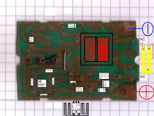

Bei der nachfolgenden (doch etwas aufwendigeren Schaltung) des
Leuchtstoffröhren-Inverters, wurde offensichtlich nicht an Bauteilen
gespart, scheint demnach etwas Besseres zu sein.
Welche besonderen Vorzüge hat die vorliegende Schaltung?
Nähere Angaben zur Funktionsbeschreibung sind erwünscht.
Lohnt sich der Nachbau?
Welcher Trafo kann verwendet werden?
Wie kann ich dessen Parameter ermitteln, ohne ihn zu demontieren
(Abmessungen der Wicklungsdrähte, Windungsanzahl)?
Bei dem verwendeten Trafo habe ich keine Leistungsdaten, weiß nur, das
die Primärspule 2,5 Ohm und die Sekundärwicklung 13 Ohm hat.
Aufdruck auf dem Transformator: N27.0,50.N2 sowie 0,50.N27.0,5.
Bei entsprechenden Recherchen stieß ich auch noch auf eine Schaltung mit
einer noch aufwendigerer Technik (scheint vom gleichen Hersteller zu
sein), wo zwei Chips verbaut wurden. Wem sagt die Schaltung was?
Anbei noch die Stückliste:
1.) 1 Elektrolytkondensator 100 MFD  63 V  85 °C
2.) 1 Metallfilmwiderstand 0,25 VA - 1,2 KW
3.) 1 Metallfilmwiderstand 0,25 VA - 5,7 KW
4.) 1 Metallfilmwiderstand 0,25 VA - 150 W
5.) 1 Diode [ITT] 1N4148
6.) 1 Zener-Diode [ITT] 1B2 / ZY91
7.) 1 Schottky-Diode [GI] SD140 / 9132
8.) 1 IC (TI Portugal) NE555P / 9106AR
9.) 1 Transistor TO220 Gehäuse BUZ72 (Siemens Halske) M [G D S] V141
(mit Kühlkörper)
10.) 1 WIMA FKP-3 6800 630...U B4 (grüner Kondensator) Rückseite 5%
11.) 1 Folienkondensator (Siemens Halske) 10nK250 (blauer Kondensator)
12.) 1 Folienkondensator (Siemens Halske) 3n3K400 (blauer Kondensator)
13.) 1 Folienkondensator (Siemens Halske) B32520 µ15K250 (blauer
Kondensator)
14.) 1 Transformator N27.0,50.N2           N27.0,50.N2
                     0,50.N27.0,5          0,50.N27.0,5
Primärwicklung: 2,4 - 2,5 Ohm / Sekundärwicklung: 13,0 - 13,2 Ohm
15.) weiße Schraubklemme 4-polig für U - Sparlampe Aufschrift: 3
16.) U - Sparlampe, 11 VA  - 4 polig / Typ: F11 BX/840/4P
General Electrics CE Made in Hungary
17.) 2 Polschuhe (1 x größer für Pluspol, 1 x kleiner für Minuspol
(male)
18.) Platine
19.) Kühlblech mit Schrauben für Transistor
20.) Wippschalter
21.) ggf. Sockelleiste / IC - Fassung (DIL-2x4 polig)
Bildformate!  Ich habe die Bilder mal etwas handlicher gemacht.

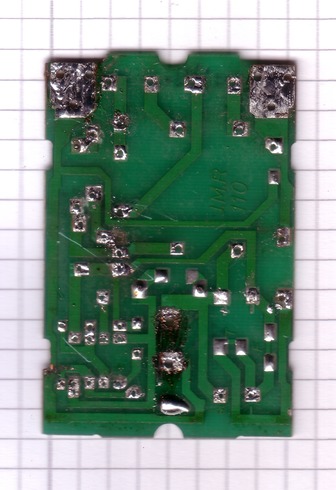

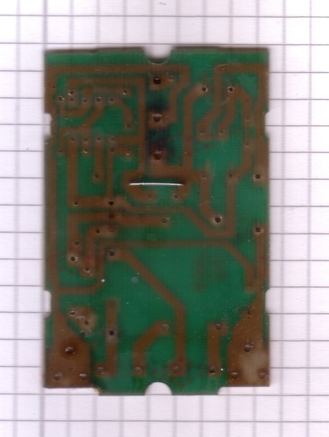

Ich habe sowohl das Platinenlayout des Inverters, wie auch die
Bauteilliste ins Forum gestellt.
1.) Die Einstellung , sowohl von der Bauteilliste, wie AUCH VON
PLATINENLAYOUT! soll an der Schaltung interessierten Usern den Nachbau
ermöglichen.
2.) Außerdem bin ich davon ausgegangen, das es ausreichend ist, das auch
ohne separatem Schaltplan, mir Forenteilnehmer was zur
Funktionsbeschreibung DIESER SCHALTUNG sagen können.
Hoffentlich eine bessere Effektivität.
Die üblichen "Transistorleuchten" (nie gehört), beispielsweise
Geldscheinprüfer mit F4T5BLB oder Autobastelleuchten F8T5 haben nämlich
Sperrschwinger mit mieserablem Wirkungsgrad und noch mieserablerer
Ausgangsleistung, sprich: Die Lampen sind bei denen nicht mal halb so
hell wie sie sein könnte, und bei Batteriegeräten natürlich ungeregelt,
also bei sinkender Batteriespannugn noch dunkler.
Allerdings wird bei deiner Schaltung die Röhre auch nicht vor dem zünden
geheizt, also nachbauen würde ich die auch nicht.
Eine Schaltung mit Vorheizung, mit zur Lampe passend geregeltem Strom,
würde mich auch mal interessieren. Man sagt, Osram Accutronic wären
besser, aber deren Innenleben kenne ich nicht.
