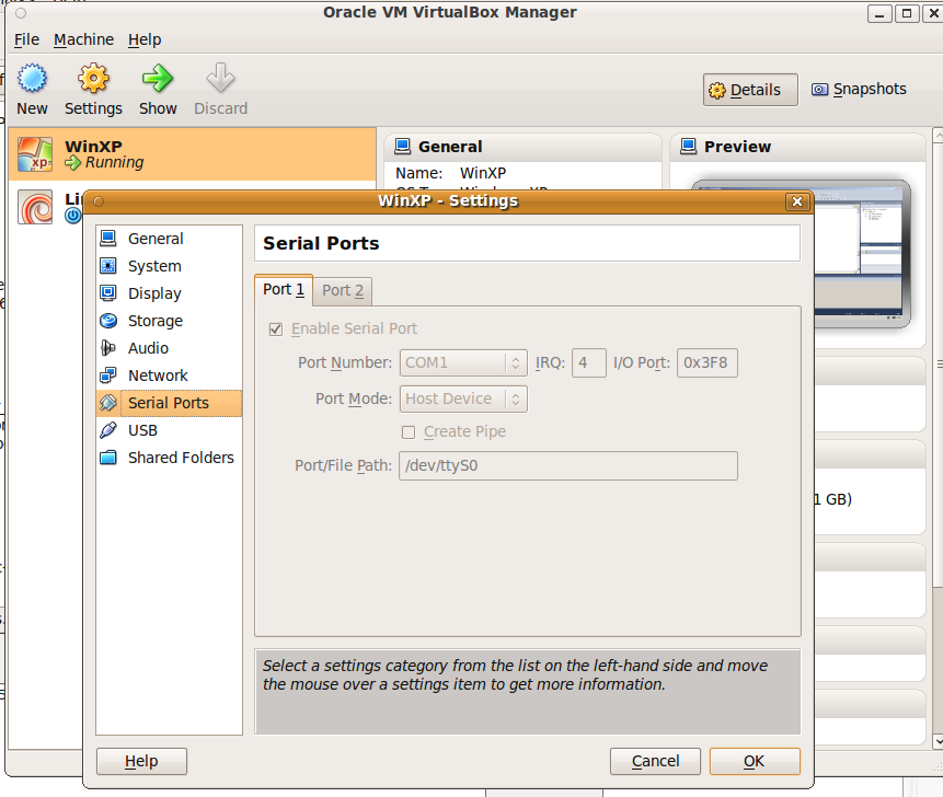

Gast #2856368
Es ist EIN STK500, der direkt am seriellen Port (kein USB/serial
converter) hängt. Ging aber auch mit einem Dragon per USB, bis dieser
unter Rauchzeichen in die ewigen IC-Gründe aufgestiegen ist.

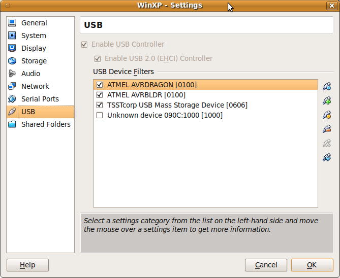

Gast #2856422
> Seltsam, genau das ging hier in einer VM gar nicht, und ich habe
> auch von einem Bekannten ähnliches gehört.
Dann mal die Eckdaten:
   Ubuntu 10.04 (Kernel 2.6.38-15-generic-pae, ging aber auch früher
schon)
   VirtualBox 4.1.8
   jetzt die Studio 6 "production version" (ging aber schon mit der
Beta)
Die Einstellung für den Dragon ist sogar noch in der Liste (siehe Bild).
Was den Dragon nach vielen Jahren (war einer der ersten) umgebracht hat,
weiß ich nicht. Der Regler war es nicht allein, mehrere Bauteile haben
ihre Seele in Form von Geruchsbelästigung abgegeben. Ich hatte schon den
PC für die Stink-Ursache gehalten, bis ich den Übeltäter identifizieren
konnte.  Das Problem kann u.U. dadurch zustande gekommen sein, dass
sowohl Oszilloskop als auch PC am Schutzleiter hängen, was gelegentlich
zu unerwünschten Nebenwirkungen führt. Ein Trenntrafo für den Oszi wäre
eine feine Sache.
