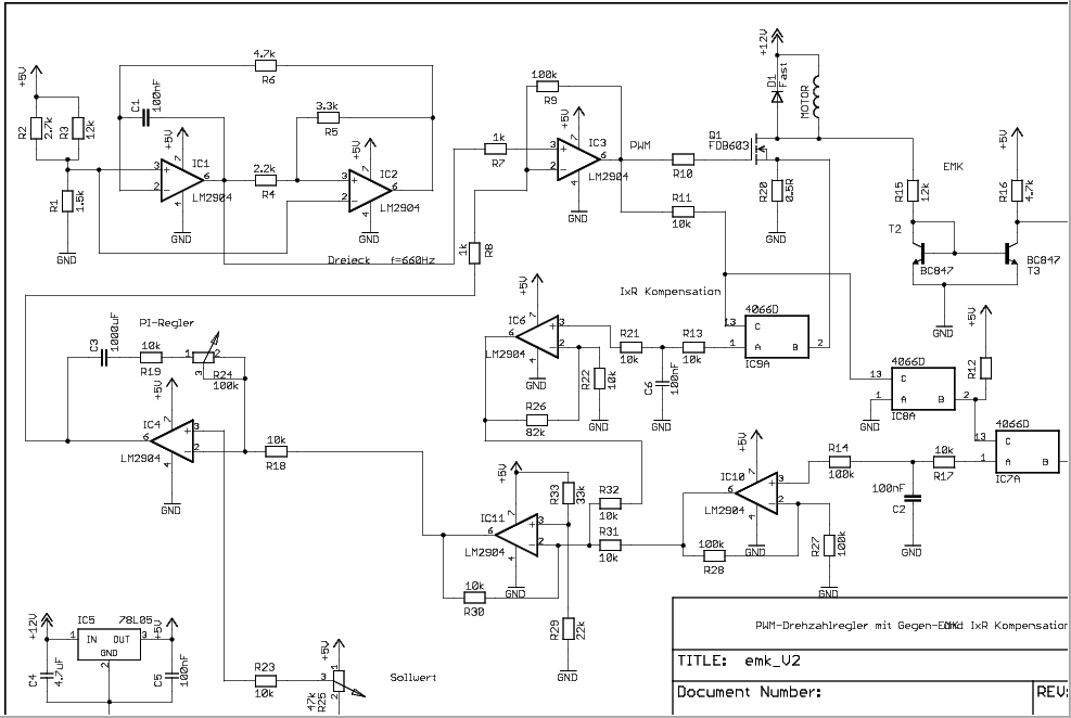

Ich habe vor 5 Handy Vibrationsmotoren von der Geschwindigkeit zu regel.
Ich habe vergeblich versucht einen möglichst einfachen weg zu finden
dies zu verwirklichen. PWM, Transistor, OP, Wiederstand, aber ich habe
keine zufriedenstellende und passende Lösung gefunden.
Hier die Eckdaten.
5 Motoren die man zwischen 1,4 und 3 Volt betreiben kann, jeder von
ihnen verbraucht max ca 66ma.
ich möchte möglichst alle Parallel anschliessen und gleichzeitig
steuern(also mit einen Taster oder Poti) regeln das ich von mindest auf
Maximal geschwindigkeit regeln kann
Idealerweise möchte ich das ganze mit 2x 1,5Volt batterien betreiben,
notfalls auch mit 4x1,5 Batterien( 3 oder 6 Volt)
Bitte möglichst einfach erklärt, ich löte zwar tierisch gerne alles
mögliche. Aber das ganze selber berechnen kann ich nicht.
Vielen Danke für eure Hilfe

Wo liegt das Problem bei PWM? Schonmal ausprobiert? Wäre meiner Meinung
nach die einfachste Lösung.

von Route_66 H. (route_66)
Hallo1
@Harald Wilhelms
> Wenn Du regeln willst brauchst Du Motoren mit Tachogenerator.
Solche kleinen E-Motore lassen sich prima über die eigene EMK regeln.

von Lars Laser (Gast)
wie route 66 schon sagt: die EMK messen.
Man kann die EMK aber auch über ein einfaches Motormodell aus dem
Motorstrom rückrechnen.

      NE555         VCC
     |     |  _  |/
     |     |-|___|-|
                   |   |Motor
Den NE555 als PWM-Quelle beschalten (Google)
ggf. noch einen Widerstand zwischen VCC und Transistor.
Fertig ist der steuerbare SuperVIBRATOR :)

von Olaf (Gast)
> Was willst Du denn nun? Steuern oder regeln? Wenn Du regeln willst
Nein, das geht auch mit der GegenEMK.
Ich habs vor ein paar Jahren mal zu Testzwecken ausprobiert. Es koennte
aber sein das dies den OP ueberfordert weil man natuerlich die Schaltung
an die Parameter des Motors anpassen muss.
Ist aber eine interessante Sache wenn man etwas ueber Analogelektronik
lernen will. Microcontroller kann ja mittlerweile jeder 12jaehrige. :-)

von Olaf (Gast)
> Aber warum sich das Leben schwer machen wenn mans digital doch so sehr
> viel leichter haben kann? ;)
Naja, wenn du aber ueber die EMK regeln willst dann brauchst du sowieso
extern am Controller so einiges fuer die Signalaufbereitung. Da ist ein
Controller nicht mehr soviel besser.
Und wenn der Motor einen Tachogenerator haben soll dann wird es gleich
deutlich teurer. Man kann nicht mal eben so einen Motor nehmen den man
rumliegen hat.
Olaf
