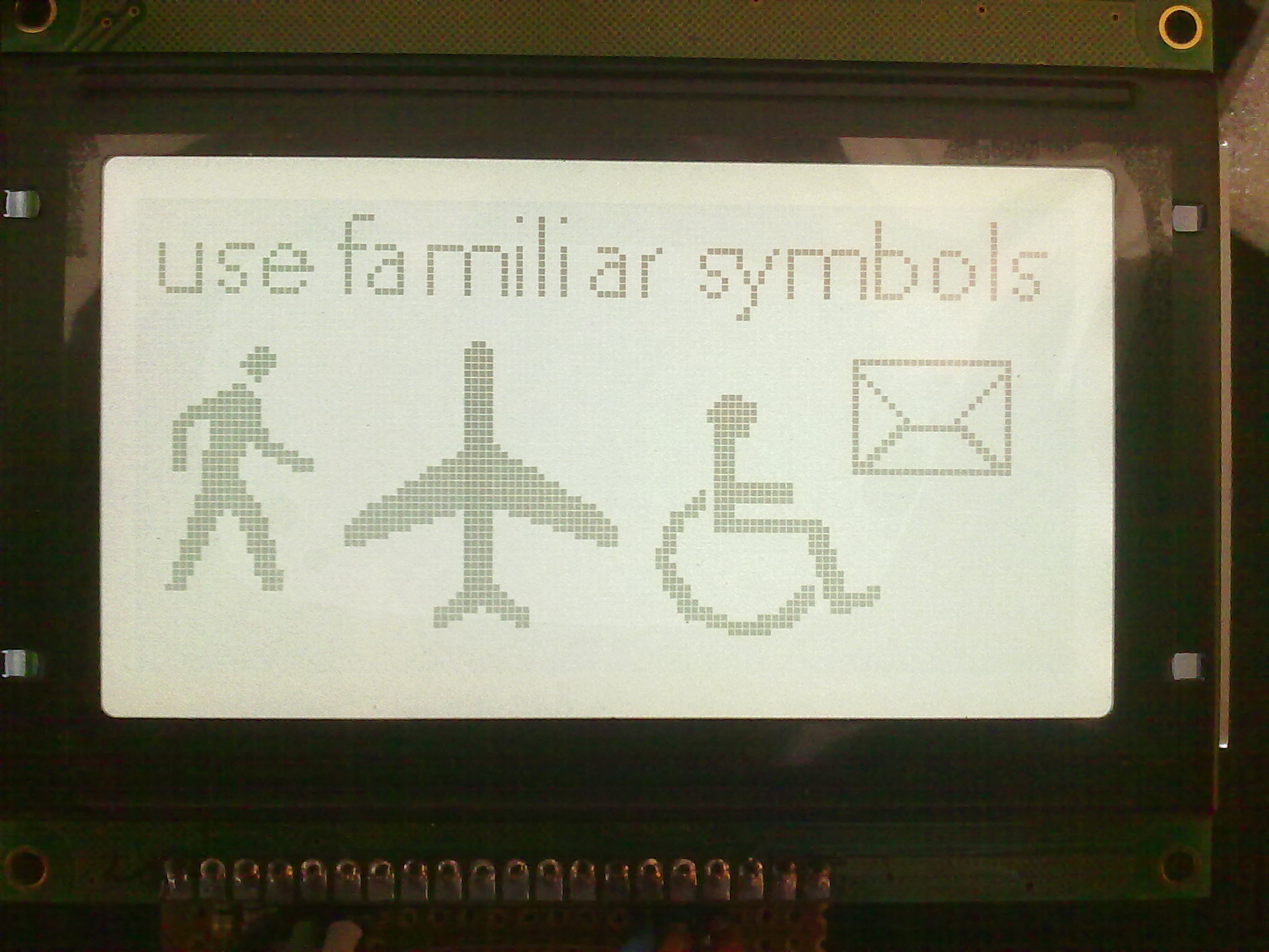

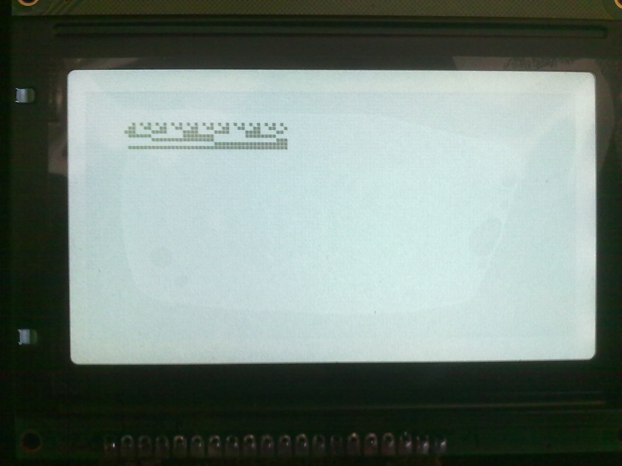

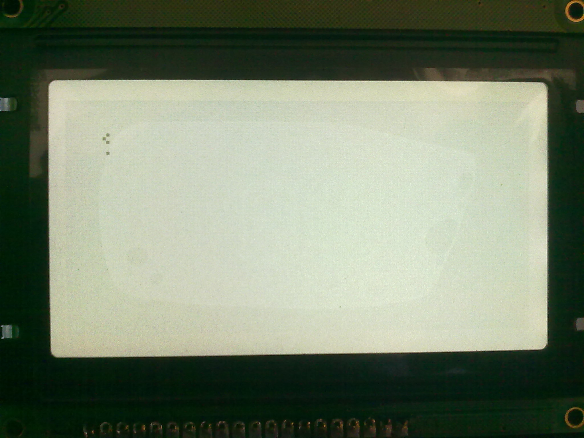

Ich habe heute für meinen PIC18F45K22 ein Programm geschrieben um ein
GLCD (KS0108 128x64) anzusteuern. Ich habe die GLCD Bibliothek von
mikroC for PIC verwendet. Das Bild dass ich anzeigen will wird richtig
angezeigt, nur wenn ich den Befehl Glcd_Line() oder Glcd_Dot() eingebe
Zeigt das LCD etwas Falsches an (siehe Bilder). Mit der Funktion
Glcd_Write_Text() Text ausgeben funktioniert auch.

Gast #2856898
>Hat jemand eine Idee woran das liegen könnte?
Ich hätte da schon eine, aber die kann ich nicht belegen
weil dein komplettes Programm nicht zu sehen ist.
Vieleicht möchte deine LIB bei Glcd_Dot(10,10,1);
oder Glcd_Line(10,10,50,10,1);
auch Daten aus dem LCD lesen um einzelne Pixel zu setzen oder
zu löschen. Und du hast die RW Leitung
nicht richtig angeschlossen.
Ist aber nur so eine Idee. Wahrscheinlich Blödsinn;)
