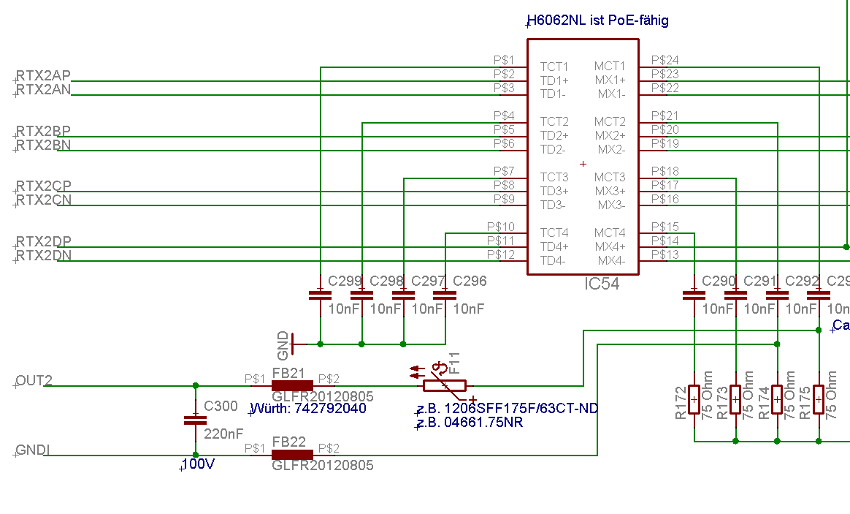

ich bin grad am Bauen eines kleinen Poe PSD Gerätes (mit Gigabit
Ethernet). Das Netzwerk funktioniert bereits ohne Probleme, aber beim
PoE klappt noch nicht sehr viel :-(
Als IC hab ich mich für den MAX5980 entschieden, der gleich vier
Ethernet-Ports mit PoE versorgen kann. Als Schaltung verwende ich die
gleiche wie auf der Seite 48. Die Pins EN_CL5, MIDSPAN und AUTO sind
unconnected, so dass der Auto-Mode gestartet wird.
(http://datasheets.maximintegrated.com/en/ds/MAX5980.pdf)
Als Adernpaare vom Netzwerk verwende ich 1 und 2 für die positive
Spannung und 3 und 6 für die negative Spannung bzw. GND-PoE. Als
Transformer verwende ich den Pulse H6062NL, der Poe-fähig ist.
An "Out2" (entspricht der positiven Poe-Spannung) kann ich die 80ms
Impulse sehen; allerdings besitzen diese gerade mal 450mV. Ist das
korrekt oder müsste diese Spannung höher sein?
Diese Impulse (Detectionphase vom PoE) werden die ganze Zeit
kontinuierlich gesendet bzw. erzeugt; sprich zur Classification-Phase
komme ich noch nicht :-(. Als PD-Gerät hab ich einen 3Com WL-306
Accesspoint...
Hat jmd einen Rat / Idee warum Poe noch nicht funktioniert?
Karl
Gast #2858618
Jens schrieb:
> die Kondis C290 etc. gehören nach dem Einspeisen der POE Spannung
> hin....
Vielen Dank für den Hinweis. Ohne angeschlossenem Device hab ich jetzt
ne Spannung, die am am Out-Pin vom MAX5980 zwischen 48V und 22V hin- und
herspringt. Sobald ein Devie angeschlossen wird, springt die Spannung
wiedern nur zwischen 0V und 450mV (80ms Frequenz)...
Gast #2867654
kann es sein, dass der MAX5980 eine current-limit-protection ausgibt,
wenn kein Ethernet-Device an dem Port dranhängt und die Spannung Vout =
AGND = 48V entspricht.
Und wenn ein Poe Device dranhängt, scheint es sich dann um eine
short-circuit zu handeln, wenn ich nur einen Ausschlag von 450mV
erhalte?
Aber was mache ich schaltungstechnisch falsch?
