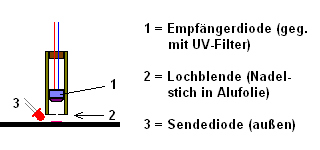

Hallo zusammen! Ich suche momentan nach einer Lösung, Striche, die mit einer UV-Stempelfarbe(rot) auf einer grauen Oberfläche angebracht sind, zu erkennen. Zu den Daten: -Abstand "Sensor" - Oberfläche ca. 2mm, relativ konstant -Sensorbreite ca. 20-25mm. Entlang dieser Länge soll die Position der Linie erkannt werden. -Genauigkeit besser 2mm Zu meinen bisherigen Experimenten: UV-LED auf gesamte Fläche leuchten lassen, reflektiertes rotes licht von Photodiode (PD93-21C) messen lassen. Funktioniert theoretisch, praktisch ist es nur in den Messergebnissen zu ahnen, ob man auf der Linie ist oder nicht. Fazit: Photodiode durch UV-Licht übersteuert. Rote Plastikscheibe davor, um alles rauszufiltern außer rot, brachte nur unwesentliche Verbesserung. Wie würdet ihr das lösen? Nächste Frage wäre, ob ihr irgend einen Sensor wisst, ala Linear-Sensor-Array, CCD-Line oä., welchen man noch kaufen kann (möglichst <10€) und auch noch eine aktive Fläche von 20-25mm hat? Aber, max. Länge des ges. Sensors 30mm! Vielleicht habt ihr ja Ideen. MfG, Georg
Viel feineren Reflektionsstreifen. Spalt eventuell vor UV-LED und/oder Photodiode verkleinern. Nich ein Problem wird sein, daß der Bereich der Rot reflekiert wird auch einen Anteil von UV-Licht hat. Gibts keine UV-Licht-Sensoren ?
Zusätzliche Reflektionen in dem Lichtkanal zur Fotodiode sind ausgeschlossen ?

Du brauchst zwei Filter einen der Dein 'UV' zuverlässig sperrt und einen der dein 'Rot' sehr schmalbandig durchlässt. Viele 'Rot'Filter sind im UV Bereich schon wieder sehr durchlässig. Der Großteil des Licht das Dein Sensor sieht ist reflektiertes UV der grauen Fläche. >> Nächste Frage wäre, ob ihr irgend einen Sensor wisst, ala >> Linear-Sensor-Array, CCD-Line oä., welchen man noch kaufen kann >> (möglichst <10€) und auch noch eine aktive Fläche von 20-25mm hat? >> Aber, max. Länge des ges. Sensors 30mm! Und hier wie immer der Tip TAOS (AMS). Aber sicher über 10€. Wobei die beim CCD benötigten Optiken noch deutlich teurer sein dürften. Oder man schlachtet einen Scanner. Stefan
Vielen Dank für die Antworten. @Dennis Heynlein: Der Spalt ist mechanisch leider recht genau festgelegt. Und zum Thema UV-Sensor, ich will ja kein UV-Licht detektieren, sondern das rote Licht der UV-aktiven Farbe. Reflexionen, abgesehen von den erwünschten, kann ich ausschließen, steckt alles in einem schwarzen Plastik-Klotz @Stefan (Gast): Das scheint ein Problem zu sein, ja. Ich habe schonmal nach UV-Filtern gesucht, allerdings finde ich nur welche für Fotos, teilweise rel. günstig, aber ich weiß nie wie dick der eigentliche Filter ist. ich hab ja leider nur 2mm. Weiß jemand wo man UV-Filter-Glas, -Folie, -etc herbekommt? Ich habe auf blöd schonmal nach UV-Filter Lack gesucht, aber ob die angebotenen super-mega-spezial Teak-Holz-UV-Schutz-Lacke wirklich halbwegs UV-Licht filtern? Ich zweifle... @Stefan (Gast): Die Sensoren von TAOS habe ich mir schon des öfteren gesehen, es gibt glaube ich zwei mit ca. 16mm aktiver Fläche, die würden zur Not gehen. die anderen sind enweder zu klein (8mm) oder wesentlich zu groß (60-70mm)

UV-Filter für astronomische Fernrohr-Okulare, z.B. hier: http://www.ebay.de/itm/Skylight-1A-UV-Filter-52-mm-Neuwertig-/251156191752?pt=DE_Foto_Camcorder_Filter&hash=item3a7a135a08 Gibt es in allen möglichen Ausführungen für alle möglichen Wellenlängen. In deiner Skizze oben ist die Empfängerdioden nicht auf den einfallenden Lichtstrahl ausgerichtet. Habe mal eine kleine Skizze angehangen, eventuell würde es mit dem gezeigten Aufbau mit Lochblende besser funktionieren.
Ich werde mir wohl mal das bestellen: http://astromedia.eu/Bastelspass-der-Wissen-schafft/Das-Handspektroskop::132.html?XTCsid=8f600e49afe0a67b39cbdbfae11a109e
