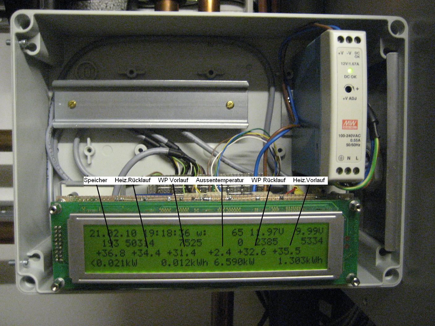

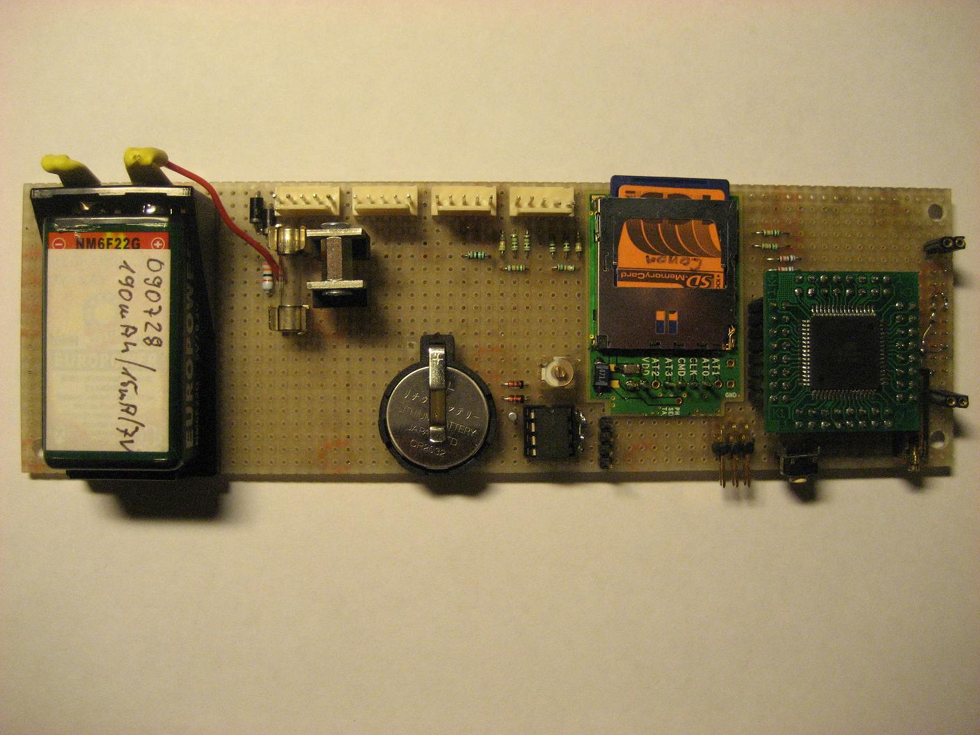

Dafür reicht ein Atmega1281, eine RTC, eine SD-Karte und ein wenig
Bauteile für ein paar Cent und eine Lochrasterplatte locker aus.
Sowas habe ich früher mal als Wärmepumpenmonitor gebaut.
Da werden geloggt:
2 Spannungen (der Atmega könnte 8 Spannungen/Ströme)
2 Leistungen über S0-Bus
2*Energieverbrauch über S0-Bus
6 Temperaturen (DS1820)
Eine 2GB SD-Karte ist nach 15 Jahren voll mit Textfiles wie im Anhang.

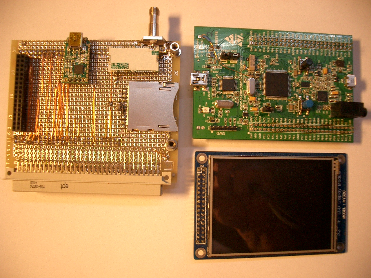

Das STM32F4discovery-Board kostet bei rs-online 12.65 € + 19 % USt =
15.05 €:
http://de.rs-online.com/web/p/entwicklungskits-prozessor-microcontroller/7458434/
Ein 320*240-Farbdisplay kostet beim Chinesen über ebay ca 15 €.
Diese Teile adaptiere ich z.Zt. noch mit einer Lochrasterplatte - siehe
Foto.
Da ist noch ein Bluetooth-Modul und ein UART-USB-Konverter drauf.
Dann brauchst du noch eine 3 V-Batterie für die RTC.
Der STM32F4 hat 16 freie Analogeingänge, da musst du deine Ströme und
Spannungen drauf anpassen und die Software schreiben - und fertig ist
der Logger.
Billiger und leistungsfähiger gehts dann aber nicht ;-)

Mein Logger macht da schon erheblich mehr.
Floating Point nutze ich nicht.
Die Messwerte werden auch nicht in festen Zeitabständen, sondern immer
nach relevanten Änderungen gespeichert. Es macht keinen Sinn, Messwerte,
die sich nicht ändern, in festen, vorgegebenen Zeitabständen zu
speichern.
Ich logge umso häufiger, je schneller sich die Messwerte ändern.
Dann sind da noch verschiedene Massnahmen zur Datensicherheit drin.
Die 6 digitalen Temperatursensoren sind über insgesamt 20 m Kabel
angeschlossen und da kippt schon mal ein Bit um, wenn jemand in der Nähe
drahtlos telefoniert oder sonstige EMV-Störungen auftreten.
Solche Störungen werden erfasst und in der Spalte "err" in dem obigen
Textfile mitprotokolliert. Ich verwende ein speicherplatzfressendes
ASCII-Format auf der SD-Karte, da sich diese Files problemlos mit Matlab
oder Excel weiterverarbeiten lassen. Die SD-Karte ist trotzdem erst nach
15 Jahren voll.

> Wie oft müsste ich das EEProm des Atmega8 auslesen, weil es voll ist?
Ich habe den Logger nicht dafür gebaut um Jahrelang zu messen.
Zurzeit ist ein 32KB EEPROM drin. Das reicht für 16000 Messpunkte.
