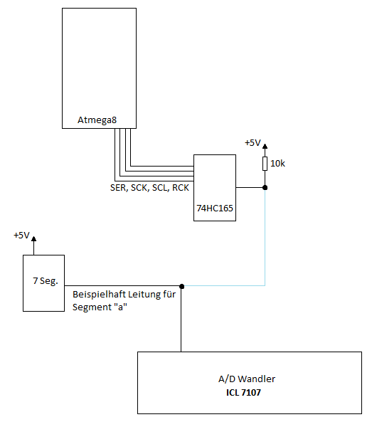

Ich möchte nun von jedem dieser einzelnen Verbindungskablen vom
A/D-Wandler zu den Segmentanzeigen ein "Stück" vom Strom abhaben und
diesen in ein (bzw. mehrere) Schieberegister leiten, um darüber später
am µC feststellen zu können, welche Temperatur gemessen wurde.
Klar geht das wie bereits von euch geschrieben wurde einfacher indem
gleich mit dem µC gemessen wird aber ich bekomme das 1. nicht hin und 2.
habe ich das Temperaturmess-Modul bereits da. Es liegt sowieso nur rum.
Kann ich so einfach eine Leitung vom Verbindungskabel (A/D-Wandler zu
Segment-Anzeige) zum Schieberegister ziehen?

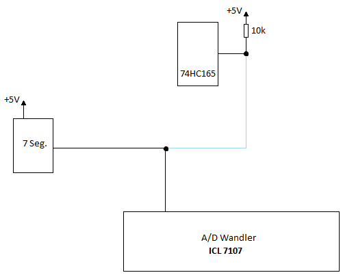

von Robin (Gast)
Anbei habe ich mal aufgezeichnet, wie ich mir das gedacht habe. Leider
habe ich Angst, dass es nicht funktionieren könnte, da der Strom,
welcher bei eingeschalteter Segmentanzeige über den A/D Wandler
abgeführt wird zu hoch ist. Ich werde aber aus dem Datenblatt nicht
schlau.
Ich werde blaue 7-Segmentanzeigen verwenden. Diese benötigen 3,3 Volt
bei 20mA.
Funktioniert das?
von spontan (Gast)
Ich werd aus der Zeichnung nicht schlau.
von Karl H. (kbuchegg)
Sei mir nicht böse.
Aber das ist doch Irrsinn was du da vor hast.
Und das alles nur, weil du dich nicht mit dem DS18S20 beschäftigen
willst.

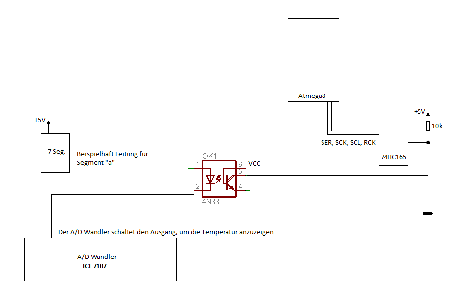

Nur weil mich die Neugier treibt:
Hätte denn meine Idee mit dem Optokoppler (siehe Anhang) funktioniert
oder ist das alles nicht so einfach, wie ich mir das das vorstelle?
Viele Grüße und wünscht mir Glück bei meinem DS18S20² Vorhaben

kurz blinzelt. Aber wie schon ein Dutzend mal gesagt: Ich würd keine
7-Segment nehmen, sondern ein LCD, solange es keine triftigen Gründe
gibt, die da dagegensprechen. "Ich hab noch nie eines benutzt"! ist kein
triftiger Grund.
Und wenn dir der DS nicht zusagt.
(Wink mit dem Zaunpfahl)
Der ICL auf dieser Conrad Schaltung ist ein ADC. Der misst eine
Spannung. Nämlich am Pin 31. Dort ist der dortige Temperatursensor
angeschlossen.
Spannungen messen kann dein Mega auch. Der hat ebenfalls einen ADC
eingebaut.
Manchmal muss man den Weg gehen, den du gehen willst und sich an die
Anzeige klemmen. Ja, das kommt vor. Wenn man überhaupt nichts anderes
hat als die Anzeige und auch sonst an nichts anderes herankommt.
Wenn aber, so wie bei dir, noch alles möglich ist, dann ist das der
komplizierteste Weg überhaupt.
von Harald W. (wilhelms)
Robin schrieb:
> 1) Die Leitungen zwischen dem ICL 7107 und den 7-Segmentanzeigen
> anzpafen
Wenn es schon ein 71xx sein soll, nimm einen 7109. Bei dem ist
die Anaogseite weigehend identisch mit dem 7107, der Ausgang ist
aber 12Bit binär. Das kann man problemlos in einen uC einlesen
und der kann ausgangsseitig auch wieder eine Anzeige treiben.
