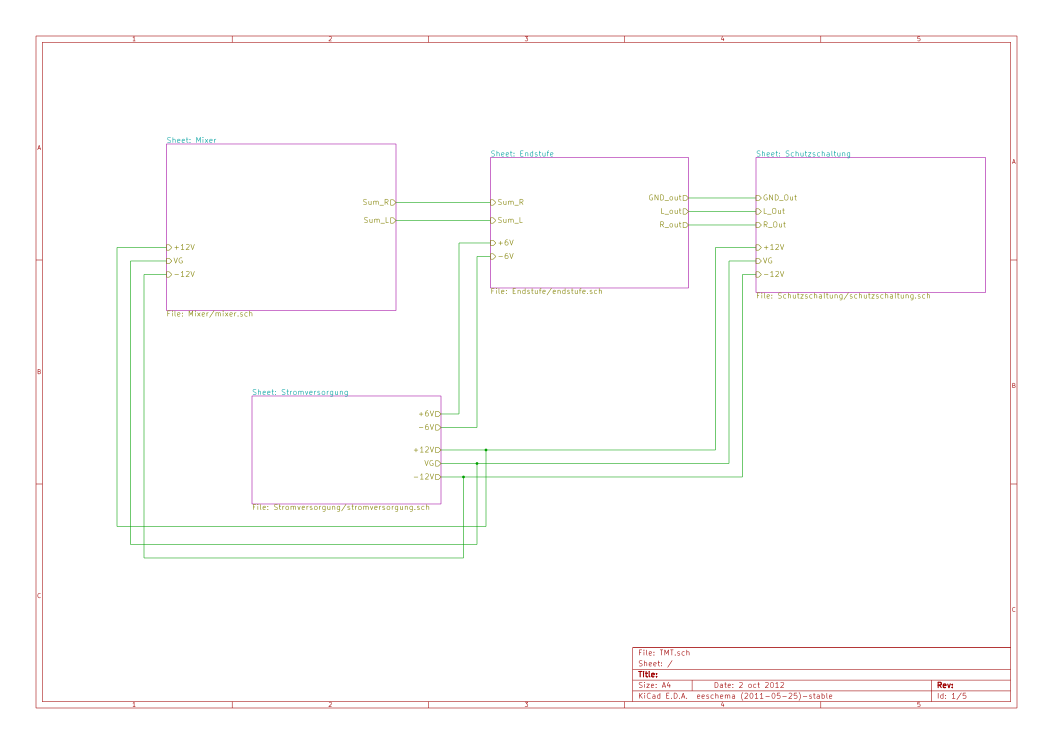

Hallo Leute,
ich bin seit zwei Tagen dran mir Gedanken zu machen wie man meine Band
mit Personal-Mixern ausrüsten kann. Das Ding soll die
Instrumentensignale aufgreifen (und durchschleifen zum Mischpult) und
mit dem Mono-Monitorsignal mischen. Das ganze auf eine Kopfhörerendstufe
mit Schutzschaltung.
Ich hab dafür etwas gesucht und mich entschieden das ganze aus folgenden
Komponenten aufzubauen:
* Mini³: http://www.amb.org/audio/mini3/
* epsilon12: http://www.amb.org/audio/epsilon12/
* Mixer im Eigenbau mit NE5534
Die Schaltpläne sind im Anhang, sorry für die schlechte Auflösung. Zu
sehen ist die Variante für den Keyboarder (4 Stereo-Kanäle) noch ohne
Monitor-Kanal. Nun die Fragen:
Ist der Mixer so ok?

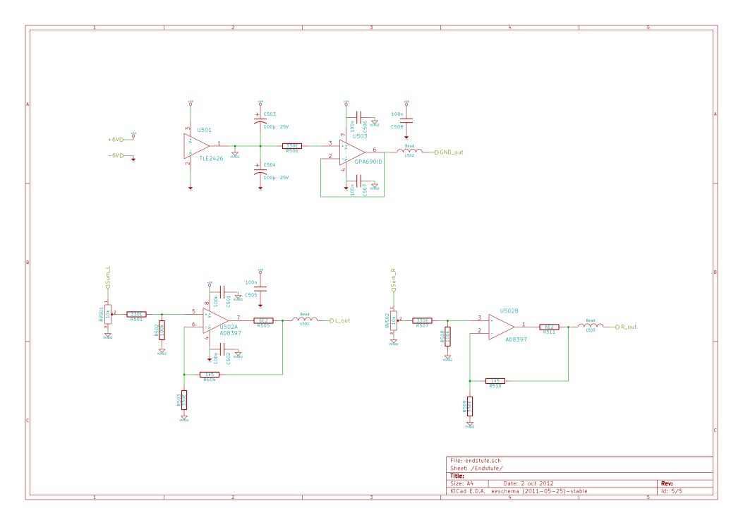

Ich würde die Endstufe gerne mit +/- 12 Volt statt 6 Volt betreiben,
allerdings ist der OPA690 (U503) nicht dafür ausgelegt. Kennt jemand
eine sinnvolle Alternative?

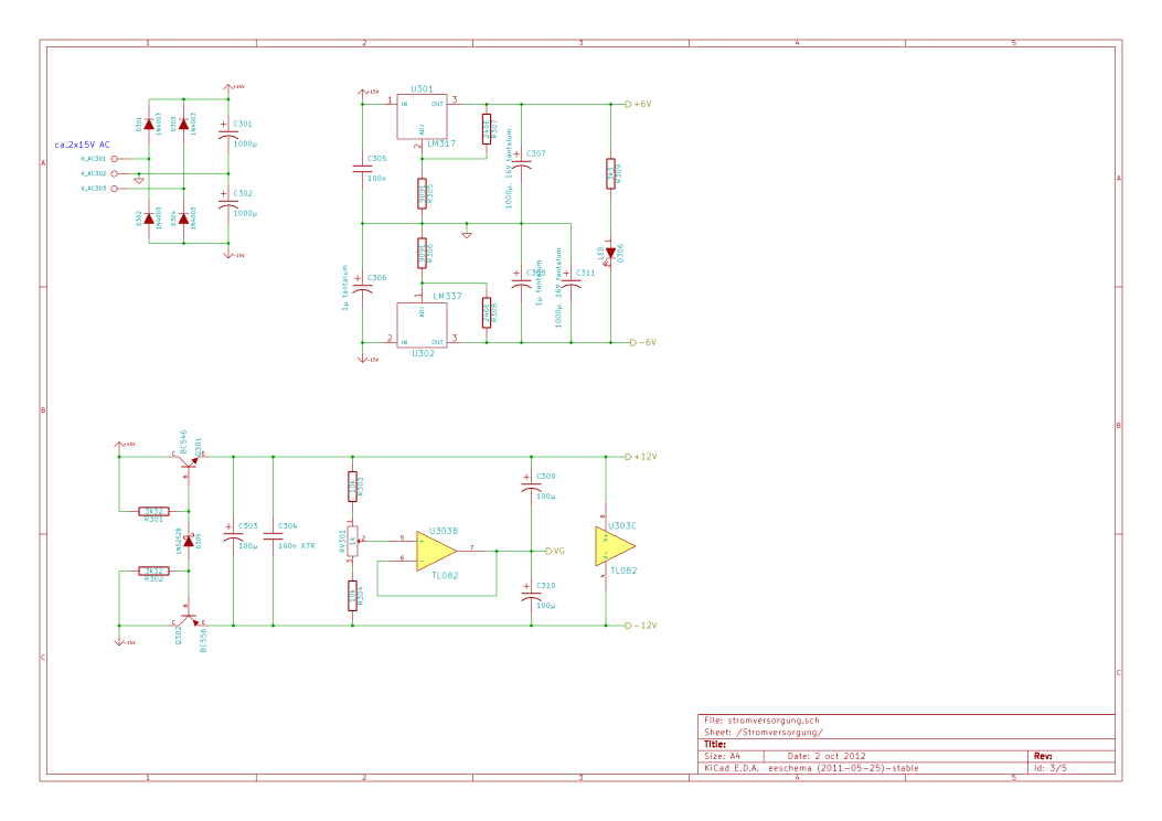

Und ich sehe gerade, dass ich auf VG (Seite 5, C3) verzichten kann und
die echte Masse der Gleichrichtung verwenden kann. Fällt Euch noch was
auf?
Viele Grüße
the-bass

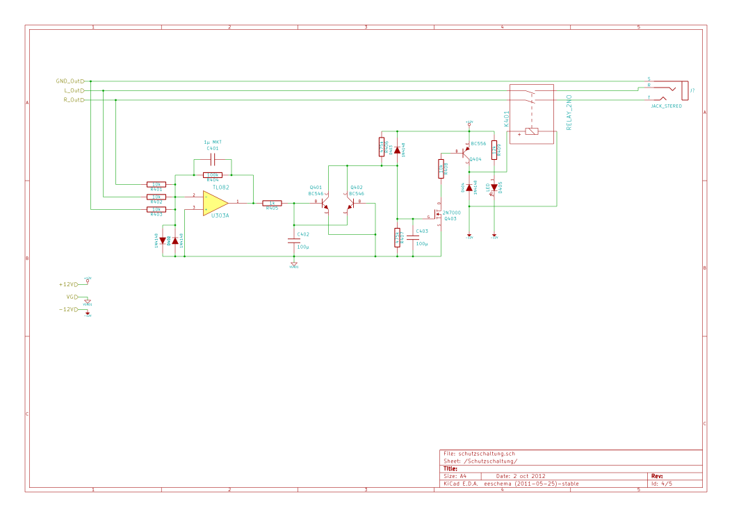

* die TMT-Schutzschaltung muss GND_Out nicht überwachen. Den
Mischwiderstand kannst du dir sparen.
* Der TMT-Mixer erlaubt es nicht, Signale bis auf Null runterzuregeln,
da du die Eingangspotis nur als Widerstände schaltest und nicht als
Spannungsteiler.
* Als +/- 5 Volt Versorgung sind 7805/7905 evtl. ein wenig sorgenfreier
und benötigen nicht so viel externen Kram wie die 317/337. Ausserdem
solltest du gerade am Ausgang von Spannungsreglern nicht so riesen Elkos
ranhängen, da du damit den Regler austrickst. Schau nochmal ins
Datenblatt, was für die 317/337 empfohlen ist.
Genau. Die ganze Schaltung mit U303B kann entfallen.
