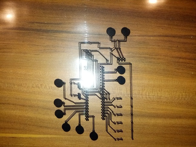

Abend,
versuche gerade meine erste Platine zu ätzen, jedoch habe ich das
Problem das mein Kyocera Drucker jedes mal das Teil ein bisschen
versetzt druckt (siehe Bild).
Verwende ganz normale Laser Folien. Wie habt ihr das Problem gelöst?
Drucke mehrmals um die Tonerdichte zu erhöhen, da bei einmaligem druck
rillen in den größeren Flächen entstehen.
MfG ReduX
Gast #2858150
Tonertransfer oder Belichtungsvorlage - was soll das wirklich werden ?
Tonertransfer EINMAL drucken mit maximaler Tonerdichte des Druckers auf
geeignetes Papier (Lidl-Werbung z.B)
Gibt genügend Anleitungen und Erfahrungsberichte im Forum !

Gast #2858227
Bei mir funktioniert stinknormales 80g-Druckerpapier am Besten.
Hochglanzgedönse ist da schlechter. Das Entfernen ist allerdings
nerviger, da es viel faseriger ist. Dafür klappt der eigentliche
Tonertransfer super.
Aber ich gehe fest davon aus, dass sowas bei jedem Drucker und bei jedem
Laminator/Bügeleisen anders ist. Das muss man selbst herausfinden.
Schlechte Transfer- bzw. Ätzergebnisse habe ich nur noch, wenn ich das
Basismaterial nicht ordentlich gereinigt habe.
