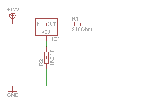

Deswegen hätte ich jetzt für die Versorgung der Polwendeschaltung mit
einem LM317 und zwei Widerständen einfach versorgen? Siehe Anhang...
Ich würde sagen das geht, da die Versorgung ja sowieso nur für wenige
Sekunden an ist und das auch nur alle 2-3 Tage mal :P Das wäre dann
sozusagen die Versorgung für Motor1, Motor2 und die beiden
Wechslerrelais - hier hab ich zwei KFZ wechslerrelais verwendet, die
schalten bei 6V...

Und was genau soll die Schaltung machen? Wenn sie auf 6.2V stabilisieren
soll, dann müsste R1 aber runter auf R2 gehen und nicht in Serie zur
Last sein.
von Vn N. (wefwef_s)
Und die geniale Beschaltung des 317 hast du woher?

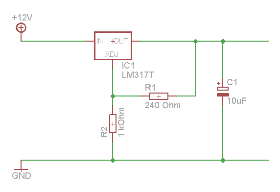

von Motormann (Gast)
oooo goooott.. Ich entschuldige.
Hier der richtige Schaltplan. 10uF noch zur Stabilisierung rein.
Sonst okay?

Kann ich das stumpf mit dem LM so machen?
Kann ich das mit der 6V Ansteuerung jetzt mal versuchen?
Grüße
na dann teste ich einfach mal...
