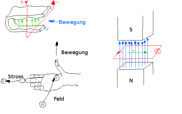

Wenn man aber nun die Zeichnung mit der Hand anschaut, dann sieht man an
den Fingerspitzen der 4 Finger das Minuszeichen, gefolgt von einem
Pfeil, der weg von den Fingern zum Pluszeichen zeigt.
Und das ist leider in beiden Ausgaben so.
Aber die technische Stromrichtung verläuft ja von + nach -, von daher
gibt es hier einen Widerspruch zum Text, denn dort heißt es ja, das die
gestreckten Finger die technische Stromrichtung angeben, d.h. an den
Fingerspitzen müßte sich das + Zeichen befinden, gefolgt von einem Pfeil
der weg von den Fingerspitzen hin zum - Zeichen zeigt.
Also genau anders herum, als in der Grafik abgebildet ist.
Es ist also entweder der + und - Pol bei der Hand  falsch herum
eingezeichnet oder der Text ist falsch geschrieben.
Was stimmt denn nun?

Nur außerhalb einer Spannungs-/Stromquelle. Innerhalb einer Quelle
fließt der Strom von - nach +. Der Pfeil in der Abbildung könnte also
den bewegten Leiter darstellen, in dem der Strom in Richtung der Finger
fließt. Da in diesem Leiter eine Spannung induziert wird, stellt in
diesem Fall eine Quelle dar. Der Pluspol dieser Quelle liegt dabei an
dem Ende des Leiters, wo der Strom hinfließt, also an der Pfeilspitze.

Das ist keine Definition, sondern einfach nur logisch: Wenn der Strom
am Pluspol einer Batterie herauskommt und am Minuspol wieder hineingeht,
muss er innerhalb der Batterie vom Minus- zum Pluspol fließen, damit
ein geschlossener Stromkreis entsteht.
In unserem Beispiel wird lediglich die Batterie durch ein Stück Draht
ersetzt, der sich im Magnetfeld bewegt.
Kuchlingfehler schrieb:
>> http://www.brinkmann-du.de/physik/elektrik_06.htm
> Die Stromrichtung ist in diesen Beispiel übrigens richtig eingezeichnet,
> wenn der Pfeil die technische Stromrichtung anzeigen soll.
> Damit wäre die Abbildung mit der Hand im Kuchling dann aber falsch.
Nach Kuchlings Beschreibung würde ich die Hand mit der Handfläche nach
oben und dem Daumen nach rechts hinhalten. Damit zeigen die Finger nach
hinten, als genau in Richtung der eingezeichneten Stromrichtung.
> Im Kuchling müßten der Plus und Minuspol bei der Hand also ausgetauscht
> werden, dann würde es mit der Erklärung in dieser Seite übereinstimmen.
Betrachtet man das im Bild eingezeichnete Leiterstück als Spannungsquel-
le, ist deren Minuspol vorne (am orangefarbenen Punkt) und der Pluspol
hinten. So ähnlich war das Minus- und Pluszeichen doch auch bei Kuchling
eingezeichnet, wenn ich dich richtig verstanden habe, oder?

Ja, allerdings steht da nirgends etwas, das man das als Spannungsquelle
betrachten soll.
Ich habe das was im Kuchling steht jetzt mal versucht abzuzeichen.
Siehe Anhang.
Die Zeichnung ist mir zwar nicht ganz gelungen, aber so wie es in der
Formelsammlung drinsteht, habe ich es auch eingezeichnet.

In der 12. Auflage von 1989 ist +/- für den Strom anders herum
eingezeichnet. Also das + bei den Fingern.
Bücher sind nun mal voller Fehler. Viele sind einfach zu entdecken,
andere lassen dann Häuser einstürzen.
Gruss
Josef
Gast #2864337
Das würde dann erklären, das man zwar die Grafik korrigiert hat, aber
den Text aktualisiert hat und genau das führt dann zu der Verwirrung die
ich jetzt habe.
