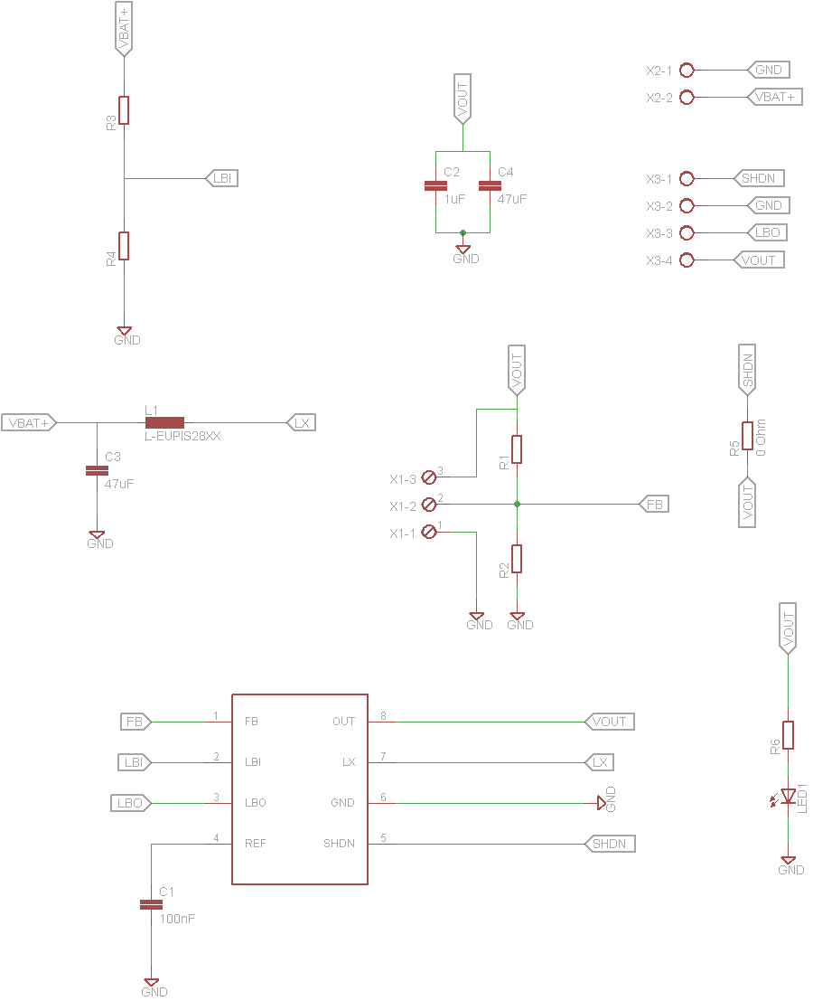

ich bin aktuell dabei ein kleines Modellauto (ca. 30cm x 15cm) zu bauen.
Dazu habe ich mir bereits ein STM32F4 Discovery Board besorgt, welches
5V Betriebsspannung benötigt.
Nun habe ich mir den Baustein L6920D rausgesucht und wollte mit diesem
aus 2 AA Batterien eine 5V Spannung erzeugen. Zusätzlich zu dem µC
sollen mehrere LEDs mitversorgt werde.
Als Induktivität wollt ich das Bauteil Fastron L-PIS2812 10µ verwenden.
Als Alternative hab ich den Fastron L-PIS4720 33µ ins Auge gefasst, der
einen geringeren ESR besitzt. Spricht etwas gegen diese Bauteile?
Als Kondensatoren hab ich Keramikkondensatoren mit 47µF vorgesehen. Laut
den Design-Tipps im Datenblatt des L6920D sollten diese sich ja
möglichst nah an dem Eingang / Ausgang befinden. Muss der Kondensator C3
noch näher an die Induktivität?

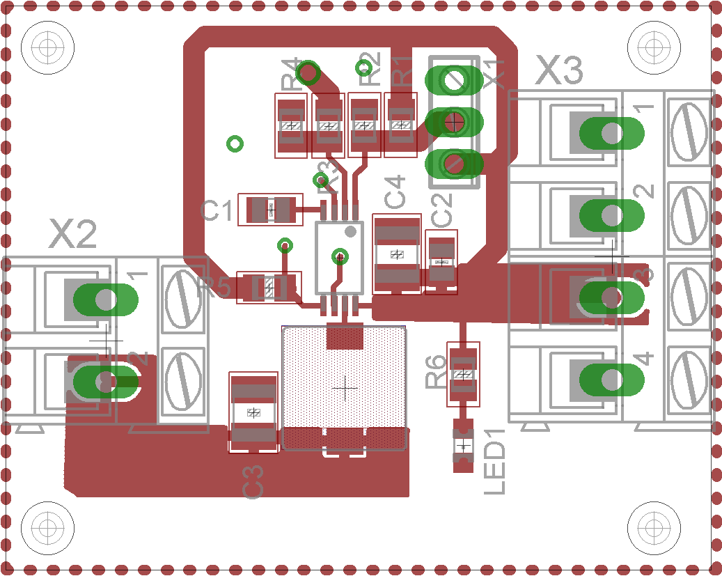

Im Anhang befindet sich mein erster Entwurf der Platine. Ich bin über
jeden Tipp / Hinweis zu meinem Layout dankbar. Natürlich auch über jeden
Fehler der gefunden wird. :-)
Danke schon mal im Voraus für jede Hilfe
Thorsten

Wie auch immer: in dem Schaltplan fehlen mir einige Junctions. An "+"
und "T" Kreuzungen gehören solche Punkte hin, die eine elektrische
Verbindung signalisieren.
Die Bilder sind unerkennbar klein...
Im Datenblatt gibt es einen Abschnitt
5.4 Layout Guidelines
The board layout is very important in order to minimize noise,
high frequency resonance problems and electro-magnetic interference.
For an example of recommended layout see the following evaluation board.
Den solltest du durchlesen, VERSTEHEN und umsetzen. Dein Layout sieht
ganz anders (und nicht sehr gut) aus...  :-o
Beim VERSTEHEN hilft dir, wenn du die 3 relevanten Stromkreise (Laden,
Freilauf, Recovery) des Schaltreglers suchst und minimierst.

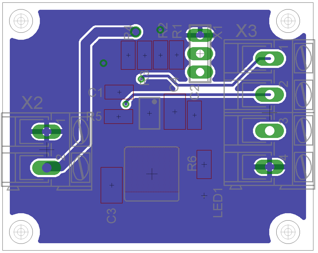

So ich habe mein Layout angepasst und versucht mir bewusst zu machen
welche Stromkreise du meinst.
Wenn ich das jetzt richtig verstanden habe, meinst du folgende
Stromkreise:
Stromkreis "Laden": Vin - Spule - Pin LX - Transistor(im L6920D) - GND.
Stromkreis "Freilauf": Spule - Pin LX - Transistor/Diode(im L6920D) -
Pin OUT
Was meinst du mit Recovery Stromkreis? Den Wechsel zwischen beiden
Zuständen?
Hoffe ich liege nicht komplett falsch. Wie man vielleicht merkt, ist das
mein erster Schaltregler. :-) Was ich soweit verstanden habe, ist das
diese Stromkreise möglichst klein sein müssen.
Eine Frage hab ich noch zur Massefläche. Soll ich am BOTTOM-Layer die
Masse-Fläche auch unter der Spule durchziehen oder besser nicht?
Die komplette Massefläche auf meinem TOP-Layer hab ich für die Bilder
absichtlich nicht erstellt.

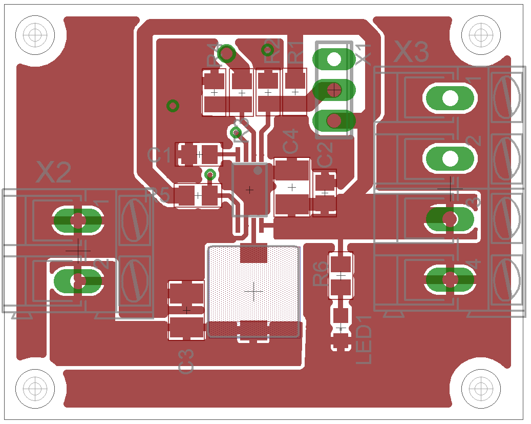

Moderator (Firma: Titel) Persönliche Seite #2859923
Bei deiner magnetisch voll gekapselten Spule und der verwendeten
Schaltfrequenz ist das egal.
Bis dahin passt es. Wobei da statt Vin eher Cin (=C3) stehen muss.
Aaaaber: der StromKREIS ist so noch nicht geschlossen!
Der Strom kommt vom Cin (=C3) und muss zurück zum Cin. Und da tut er
sich noch arg schwer, weil er nicht zwischen der Spule und dem Pin 4
durch kann. Er muss also einen weiten Umweg über die Unterseite
machen...  :-o
> Pin OUT
- Ausgangskondensator(en) C2,C4 - Eingangskondensator C3 - Spule
Erst dann ist es ein KREIS.
Aber du hast es erfasst:
Im Schaltregler gibt es 2 Stromquellen.
1. den Cin fürs Laden
2. die Spule, die im Freilauf den Strom liefert
> Zuständen?
Das ist nur der Übergang von "Freilauf" nach "Laden". Und der ist
(erstens) wegen des aktiven Gleichrichters unkritisch und sieht
(zweitens) jetzt schon gut aus...
Gast #2861182
Stimmt, das war natürlich ein wirklich weiter Umweg. :-/
Ich hab die Spule ein wenig nach unten geschoben und so eine direktere
Verbindung zum Eingangskondensator C3 geschaffen. Im Anhang ist die
geänderte Version der Platine.
Danke für nochmals deine Hilfe! Ich denke ich werde die Bauteile und die
Platine nächste Woche bestellen und mich mit den Ergebnissen melden. :-)

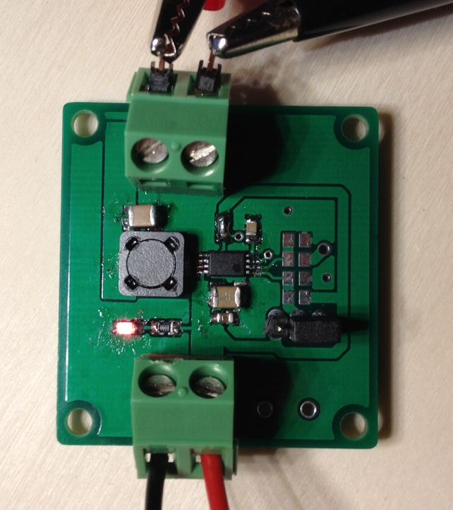

So es hat etwas gedauert doch jetzt habe ich die Platine vor mir liegen.
Funktioniert alles wie es soll, bekomme stabile 5V oder 3,3V, je nachdem
was ich will.
Danke nochmals für deine Hilfe.
