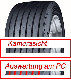

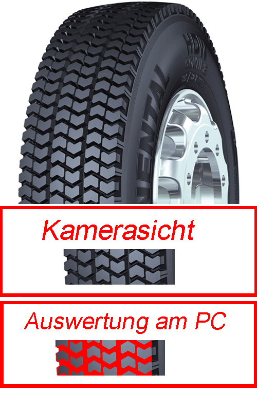

Hallo alle miteinander,
ich kenne mich mit Elektronik nicht wirklich aus :-(.
Dennoch würde ich gerne eine Kammer an einen Rechner anschließen und
möchte einem Reifen Profil folgen können.
Was ich genau Folgen möchte ist den Profil Rillen in einem Reifen.
Ich möchte den Reifen ca. mit 1 - 2 Umdrehungen pro Minute Drehen lassen
und dabei das Profil von einer oder auch zwei Kameras anschauen lassen
und in Echtzeit auf dem Rechner (Computer) mir das Bild anzeigen lassen
und die Profil Rillen einfärben lassen.
ich hoffe man kann verstehen was ich möchte.
um es etwas Bildlicher darzustellen habe ich ein mal zwei Bilder
angefügt.
meine Frage ist welche Art von Kameras muss man denn hier verwenden und
mit welcher Software kann man so was dann Programmiren?
Gruß Mücke

Wie wärs mit einer starken Beleuchtung von der Seite, so das die
rausstehenden Teile hell sind und die Rillen schwarz. Dann kann man
nachher das Bild invertieren, und mit Kontrast etc. die Rillen
herausstellen...

Huhu
Kannst Du das bitte mal etwas besser spezifizieren ?
Z.B.
- ist der Sichtwinkel Cam <--> Reifenachse konstant ?
- ist die Beleuchtung konstant ?
u.s.w.
Prinzipiell reicht eine USB-Cam aus dem Supermarkt um das Profil bei
1-2U/min zu finden. Es gibt bei sowas aber einige "Haken".
Du musst übrigens NICHT vorher unbedingt studiert haben.
Versuch einfach mal mit Photoshop oder GIMP die Bilder die Du hast durch
ein paar Filter zu jagen. Da bekommt man relativ schnell ein Gefühl
dafür, was man eigentlich braucht und worauf man achten muss.

Die Kamera ist immer im Selben Abstand zum Reifen!
Die Lichtverhältnisse werden Künstlich erzeugt (extra Lampen) somit
sollte auch dies eine Konstante sein. :-)

Ich habe ne IDS-Kamera mit C++ ausgelesen und dann die Bilder mit OpenCV
verarbeitet. Ist alles möglich. Habe als IDE Visual Studio mit QT
verwendet.
Liebe Leute,
Ihr sucht euch hier irgendwelche Ausrüstung zusammen ohne genau die
Anforderung zu kennen. Das ist schlichtweg die völlig falsche
Reihenfolge.
Man verwendet keine 5 Megapixel Kamera wenn man die Auflösung nicht
braucht.
Und wenn man Rillen auf einem drehenden Rad detektieren möchte, nimmt
man keinen Flächen- sondern einen Zeilensensor mit entsprechender
Beleuchtung. Nur mal als Einwurf.
Bitte spezifiziere die genauen Anforderungen, nur mal so als Beispiel:
 x Welche Räumliche Auflösung wird benötigt?
 -> Optiken, Sensoren, Beleuchtung
 -> Stereo-System wenn man Rillentiefe vermessen möchte?
 x Echtzeit-Anforderungen?
 -> Das drehen des Rades muss deterministisch sein
 -> Müssen weitere Apperaturen Pixelgenau angesteuert werden?
 x Umgebung
 -> Störlicht, Verschmutzung, etc.
 x Preislicher Rahmen
 x Erweiter- und Wartbarkeit
Erst irgendwann am Schluss legt man sich die Entwicklungsumgebung, die
Programmiersprache und den Kleinkram zurecht.

das machste mit ner guten kamera die viele pixel liefert und schreibst
dir mit opencv eine kantendetektionssoftware,...
die einarbeitung in opencv dauert lang, da kannste 2 wochen rechnen bist
du ergebnisse hast. fang halt mit den tutorials an.
ich würde mir die hier anschauen.
http://www.vision-control.com
vielleicht nur darum, weil ich damit gearbeitet habe.
