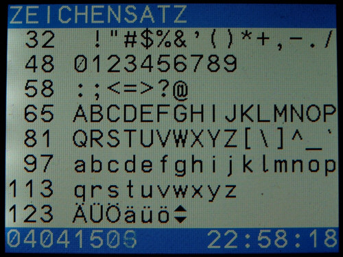

seid ein paar Monaten beschäftige ich mich mit der C-Programmierung
eines STM32F103VE. Ich verwende Eclipse und Yargato und bin ansonsten
Anfänger. Die Ansteuerung eines 320x240-Pixel-Displays mit dem One-Chip
Driver LGDP4532 habe ich halbwegs im Griff und mit Excel einen eigenen
Zeichensatz kreiert (siehe Anlage). Vom Leerzeichen bis zum kleinen "z"
stimmt dieser Zeichensatz mit dem Windows-üblichen Zeichensatz überein.
Um Designarbeit und Speicherplatz zu sparen, sollen ab dem Zeichen #123
nur noch die unbedingt nötigen Zeichen folgen. Zur Zeit muss die
Ausgaberoutine die auszugebenen Zeichen testen und bei Bedarf die Nummer
des Zeichens (Ä = #196) in die Nummer meines Zeichensatz (Ä = #123)
übersetzen. Gibt es eine Möglichkeit Eclipse oder dem GNU-Compiler
mitzuteilen, dass ein Ä nicht die Nummer #196 hat, sondern #123? Das
würde das Programm vereinfachen und die Ausgaberoutine beschleunigen.
Ziemlich sicher nicht.
> Zur Zeit muss die Ausgaberoutine die auszugebenen Zeichen
> testen und bei Bedarf die Nummer des Zeichens (Ä = #196)
> in die Nummer meines Zeichensatz (Ä = #123) übersetzen.
Wenn Du Deiner Ausgaberoutine eine Tabelle mit 256 Byte Größe
spendierst, kannst Du mit einem einzigen Tabellenzugriff beliebige
Zeichensatzcodierungen abbilden.
Das verzögert annähernd überhaupt nicht.
Als Index für den Tabellenzugriff nimmst Du den Zeichencode nach
ISO8859-1, und in der Tabelle steht der Index in Deine eigene
Zeichensatztabelle. Für Zeichen, die nicht in Deiner Zeichensatztabelle
enthalten sind, wird auf ein Standardzeichen wie z.B. das Leerzeichen
verwiesen.
Ich denke das ist eine gute Idee. Das Übersetzen mit einer Tabelle ist
besser und flexibler als mit einer switch-Anweisung. Einen Teil der 256
Byte spare ich durch die kürze Ausgaberoutine. Den eventuellen Rest
verkraftet der 512-KB-Flashspeicher locker. Danke rufus.
