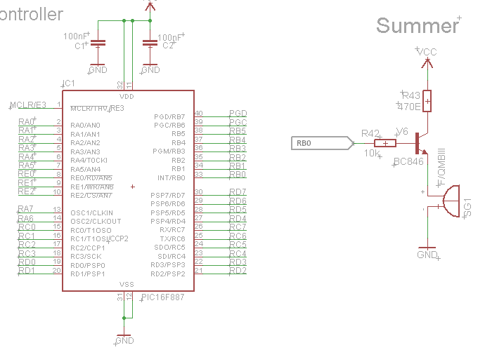

Ich vermute mal diesen "Gong" realisierst du mit einem Buzzer? Ganz
spontan fällt mir da der PIC16F887 ein. Vermute mal, für dein Vorhaben
wird der Controller natürlich um einiges zu gross sein... Falls du
allerdings später vor hast auch selber andere Dinge zu Programmieren,
kann der uC nicht schaden. Preislich gesehen dürfte er auch nur 2-3 Euro
teurer sein als die kleinen 18 PIN uC's.
Ich habe dir im Anhang mal eine kleine Schaltung beigelegt. Diese
funktioniert mit einer 100 % sicherheit (Die Schaltung ist auf meinem
selbst entickelten Dev. Board und wurde oft genug getestet!)
Das RB0 Teil sieht bisschen reingebastelt aus, liegt daran dass auf
meinem Board eigentlich noch ein DIP-Switch zwischen uC und dem Summer
liegt, der tut aber nichts zur Sache.
Für weitere fragen stehe ich dir gerne zur Verfügung.
Hoffe ich konnte bisschen weiterhelfen. :)
von Elolehrling (Gast)
Sorry, das Bild ging vergessen!
Warum ein Emitterfolger? Warum nicht Kollektorschaltung?
Weil es absolut keine Rolle spielt... Ob du den Buzzer nun an den
Kollektor hängst, oder an den Emitter, in dieser Schaltung würde es
keinen Unterschied machen. Zudem wird das Dev. Board von unseren
lehrlingen im 1. Lehrjahr gefertigt. Die wissen kaum, wie ein Transistor
funktioniert... und mein Lehrmeister war der meinung, wenn der Buzzer am
Emitter hängt, sei es einacher zu erklären. Und da in der heutigen Zeit
nunmal "Der Chef hat immer recht" gilt, hängt das teil nun am Emitter.

von Achim M. (minifloat)
Der Buzzer bekommt in Kollektorschaltung zumindest im Einschaltmoment
ca. 0,6V mehr Spannung.

von Marc L. (dasbaum)
(Ich war msl o frei und habe mich mal eingloggt, bin nach wie vor
Elolehrling)
... und? Dieser Einschaltmoment liegt bei ein paar wenigen uS, sowas
wird kein Mensch merken. Sobald das Teil mal läuft ist der Unterschied
evtl. noch knapp bei 100mV. Auf die kommts nun auchnicht mehr wirklich
draufan.

von Karl H. (kbuchegg)
> draufan.
Schon klar.
Gegen den Meister hast du argumentativ keine Chance.
Interessant wird es zb auch dann, wenn jemand mal statt einem 5V Summer
einen 12V Summer anhängen will.
Ich denke auch, dass dein Meister hier nicht klug gehandelt hat. Auch
Lehrlinge im ersten Lehrjahr sollten verstehen, dass es bei einem Summer
keinen Unterschied macht, ob man ihm die Leitung zur Versorgungsspannung
schaltet oder die zur Masse. Geschlossener Stromkreis ist geschlossener
Stromkreis.
