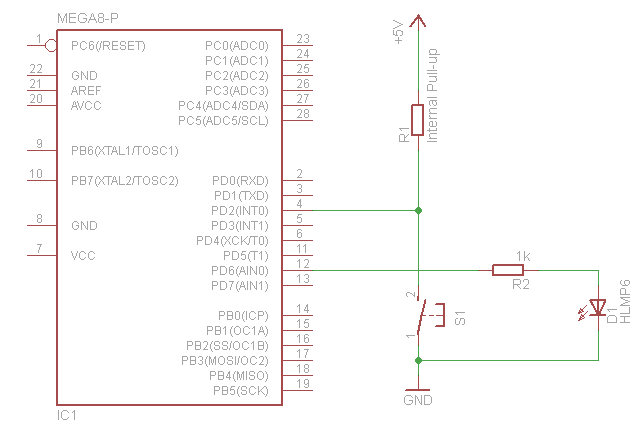

Moin Leute,
Ich versuche mich gerade an Interrupts und habe mir dazu folgenden
Beitrag durchgelesen:
https://sites.google.com/site/qeewiki/books/avr-guide/external-interrupts
Anbei mein Code:
#include <avr/io.h>
#define F_CPU 1000000
#include <util/delay.h>
#include <avr/interrupt.h>
int main(void)
  DDRB |= (1<<PB0); // PB0 declared as output pin
  DDRD |= (1<<PD6); // PD6 declared as output pin
  DDRD &= ~(1<<PD2); // Declared as input
  PORTD |= (1<<PD2); // Activate internal pull-up resistor
  sei(); // Enable interrupts
   MCUCR |=  (0x00); // Sets the external interrupt INT0 to low level
  GICR |= (0x40); // External interrupt pin is enabled
   while(1) {
      PORTD &= ~(1<<PD6);
      PORTB |= (1<<PB0); // Sets output high

Im Datenblatt des Atmega8 steht nun, dass die Interruptroutine auch
ausgelöst werden kann, wenn der INT0 Pin als Ausgang definiert ist. Dazu

Leider leuchtet die LED nun nicht so wie gehofft, was bedeutet, dass ich
entweder ein gravierendes Missverständnis bezüglich
Interrupts/Datenblatt habe oder irgendwo im Code stimmt etwas nicht. Von
alleine komme ich leider nicht drauf, weshalb ich gerne um eure Hilfe
bitten möchte.
Vielen Dank.

Gast #2858922
Wenn du einen Taster an dem Interrupt-auslösenden Pin hast, dann
konfigurier den als Eingang.
Dass er als Ausgang einen Interrupt auslöst bezieht sich auf den
Pegelwechsel als Ausgang. Er löst dann bei einem Programmatisch
ausgelösten Pegelwechsel aus.
Zudem hast du so über Taster und Ausgangspin einen Kurzschluss
