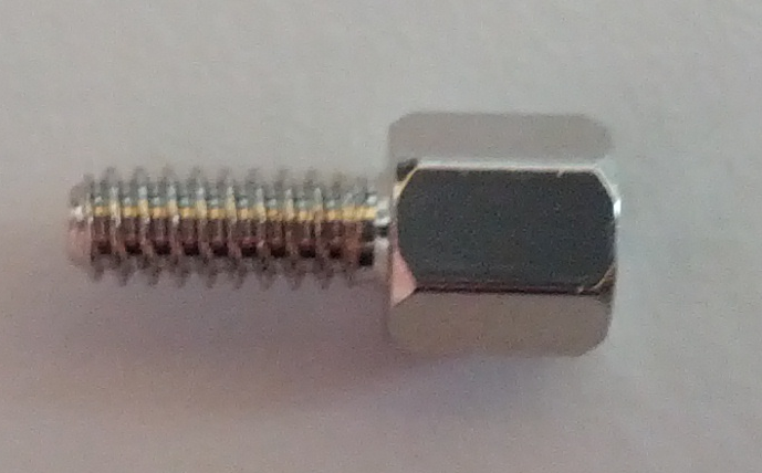

ich suche eine Mutter für die Befestigungsschraube einer Sub-D Buchse
(siehe Bild1). Soviel ich weiß, handelt es sich dabei um ein
Zollgewinde.
Das wäre ansich nicht kompliziert, ich suche aus Platzgründen jedoch

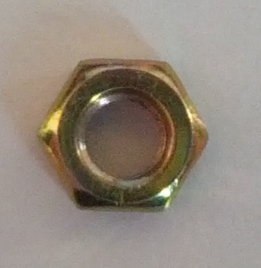

eine Mutter mit sehr geringen Außendurchmesser, die Standardmuttern sind
leider zu groß. Ich habe eine Mutter mit Außendurchmesser 4,6 mm (siehe
Bild2), die würde passen. Leider weiß ich aber nicht wo ich die
bestellen kann, die Suche bei diversen Mutternhändlern hat mich auch
nicht weitergebracht. Hat jemand eine Idee wo ich sowas bekomme bzw.
suchen kann ?
Such mal nach UNC 4-40 Muttern...
> Ich habe eine Mutter mit Außendurchmesser 4,6 mm (siehe Bild2),
> die würde passen.
Auch UNC Muttern sind genormt. Du hast da evtl. einen speziell
gefertigten Exoten erwischt.
> Zollgewinde.
Diese Bolzen gibt es auch mit M3 aussen und UNC innen. Mit etwas Glück
findest du evtl. auch M2,5 aussen und UNC innen, dann könnte die Mutter
leichter passen...
> Zollgewinde.
Sechskantabstandsbolzen aus Messing vernickelt mit beiderseitigem
UNC-Gewinde Typ 5.17.. mit Innen- und Außengewinde 4-40, anwendbar z. B.
für Sub-D-Steckverbinder, Innengewinde 3,4 mm.
https://www.buerklin.com/default.asp?event=ShowDvNr(H639000)&l=d&ch=18145
